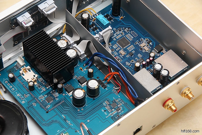

开盖图来了!
左边是模拟处理部分,中间是数字部分,两者中间有铝板分隔,右边是环牛。

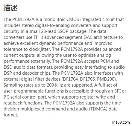

这个就是大名鼎鼎的德州仪器PCM1792A,之前有网友问艾诗为什么用这个芯片,王工告诉我说是因为除了这个芯片技术指标非常好之外,还支持DSD硬件解码。
最后编辑eric 最后编辑于 2015-01-15 13:41:06

Mbox内部非常养眼,简洁而美观,大厂风范!

真是漂亮,虽然没机会接触到,看电路原理和做工,相信音质应该不错,作者技术创新的精神和成果令人敬佩。
作为一个PC-HIFI爱好者,给点完善功能的建议,供参考:
1、在目前的价位上,感觉电源可以进一步优化,即电脑主机和音频解码各用自己的独立供电,如景丰HD高端系列。而且,现有空间(就在变压器附近)还可做一个更加完善的独立滤波线路板,并与电脑主机部分隔离。总体上,形成三个独立的仓位。
2、预留固态硬盘仓位于电脑主机上部空间,或直接在主机电路上植入一个大容量(250G或以上)固态硬盘。密封好的固态硬盘机械电磁干扰基本忽略不计,成本也不高,但能够极大地方便用户放置心水专辑,而且用配套的平板检索大容量内容也十分方便,这个优势应该可以发挥出来。总体上,扩容能够大幅度提升此机的实用价值和对用户的吸引力。
如实在觉得困难,亦可增加高速读写的SD卡口。
3、线性输出部分可考虑增加平衡输出,这是当下音响应用的趋势和流行接口,少了可惜,而且增加不太难。
4、可以的话,还可在解码部分增设线路,做多一个全阻抗甲类耳放。原因不言自明。
5、最后一点,保持应用软件的更新频度。这方面,可考虑在热点音响论坛挂接专栏,通过听取用户意见来更新,更具针对性,而且能快速扩大企业在行业内的影响力。这年头,信息就是财富。
最后编辑gzcops 最后编辑于 2015-01-16 23:59:03
49#
内部只能说简洁而说不上美观,进电的电源线很随便放的一样,整理固定一下会好看很多,变压后出的低压的电源线也一样,还有那个看起来很随便的固定在后壳上的是不是整流或是稳压模块,利用后壳散热?这些都有改进的空间吧,不过有一点多组在一起排列得太整齐的电线会产生电容效应带来负面的影响...呵呵。Mbox内置了WIFI发射、接受功能,不需要任何设置,还配有专用的摇控平板电脑,这个想得很周到。
