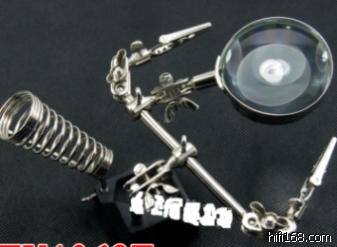

焊接最好用这种夹子夹住两边焊才不会震动,不过夹子夹线的地方要处理一下,不然线受热时容易把线夹坏,供LZ参考。
