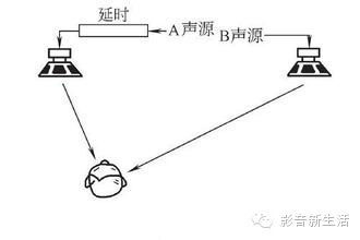

哈斯效应
实验证明,人的听觉有先入为主的特性。哈斯效应就是有哈斯发现的,人们不能分辨出来某些延迟音的现象。
但两个强度相等而其中一个经过延迟的声音一同传到人耳时:
延迟时间<30ms,听觉上感到声音只是来自未经延迟的声源;
延迟时间为30~50ms,已能感觉到两个声源的存在,但方向仍由前导所定;
延迟时间>50ms时,延迟声就不能被掩盖,听觉上会感觉到延迟是个清晰的回声。
哈斯效应也是立体声系统定向的基础之一。

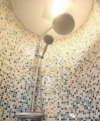

浴室效应
身临浴室时有一个切身感受,浴室内发出的声音,混响时间过长且过量,这种现象在电声技术的音质描述中称为浴室效应。当低、中频某段夸张,有共振、频率响应不平坦、300Hz提升过量时,会出现浴室效应。

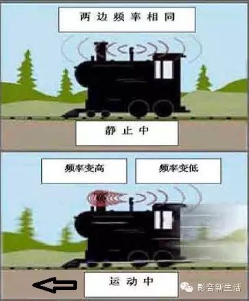

多普勒效应
简单地讲,多普勒效应就是指当声源与听者彼此相对运动时,会感觉到某一频率确定的声音的音调将发生变化。
1842年奥地利一位名叫多普勒的数学家、物理学家。一天,他正路过铁路交叉处,恰逢一列火车从他身旁驰过,他发现火车从远而近时汽笛声变响,音调变尖,而火车从近而远时汽笛声变弱,音调变低。他对这个物理现象感到极大兴趣,并进行了研究。发现这是由于振源与观察者之间存在着相对运动,使观察者听到的声音频率不同于振源频率的现象。这就是频移现象。因为,声源相对于观测者在运动时,观测者所听到的声音会发生变化。当声源离观测者而去时,声波的波长增加,音调变得低沉,当声源接近观测者时,声波的波长减小,音调就变高。音调的变化同声源与观测者间的相对速度和声速的比值有关。这一比值越大,改变就越显著,后人把它称为“多普勒效应”
