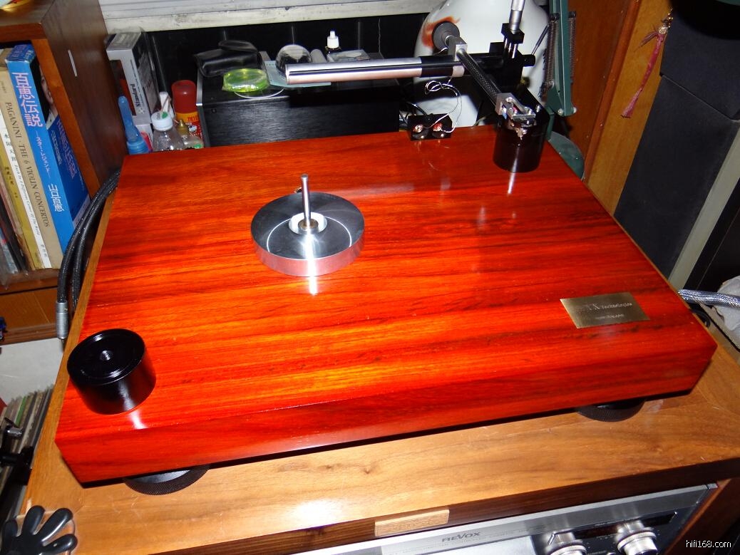

木座保养好几天了。昨天中午安装,测试33.3转脱掉皮带,15分钟完全停止。今天上午让转盘转了一上午。刚才测试提高到20分钟完全停止。再上点润滑油?有必要了吗,飞跃兄?

兄加点汽车或摩托车润滑油试试,唱盘多转转。

还不是太理想!!!我的刚装好后,33.3初始空转至完全停止,是30分钟不到;后来我再调整水平,抽出定位销,将轴承孔里的金属粉屑用棉签清理掉,将轴承里的水汽擦干净(用了一周,适逢回南返潮天气),装回后再测,自转55分钟!!!无加任何润滑。
楼主再搞搞看。

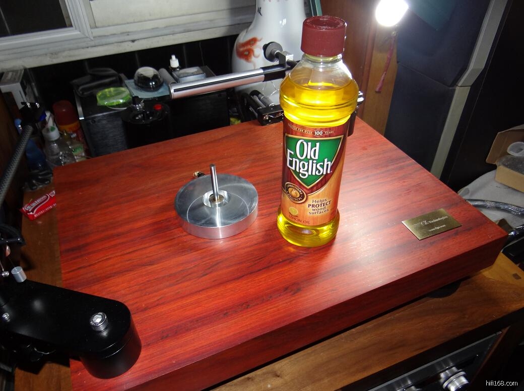

好的,根据兄的推荐,我也入了 Old English 实木保养油,上油后花梨木座光亮润泽多了,兄有空说说上油心得!

底部上了吗???
49#
回复 48# MISSION-752 的帖子
底部也上啊!
