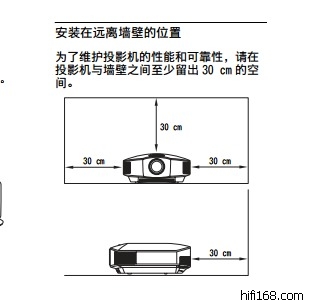

我已经装了和赖主编一样的300投影机了,装好之后,发现装投影机里面的学问太大了,之前已经细心研究、仔细计算,装完后才发现还有地方没有做完美。跟大家分享一下我的经验吧。
买投影机,大家肯定希望投越大的画面越好,那,您的投影机就要尽量靠后装,投影距离越大,画面越大,这是一个;然后,投影机为了散热,要和四周有散热空间,300设计非常好,离后墙1CM就可以了,但SONY 1080最好的55投影机,要离后墙30CM,明白这个道理后,在庆幸自己挑了300,当时买300是完全没有考虑到这个因素的,后怕中。
这是300的安装要求。
这是55的安装要求。
最后编辑eric 最后编辑于 2015-04-20 11:46:19

原帖由 散淡之人 于 2015-4-20 16:09:00 发表
好经验!受制于条件,我的55离墙可能只有5cm,虽暂未发现不妥,但有条件的还是按规定来做。
装投影真是好多学问,需要很多精密的计算,其难度和奥数有一拼。
