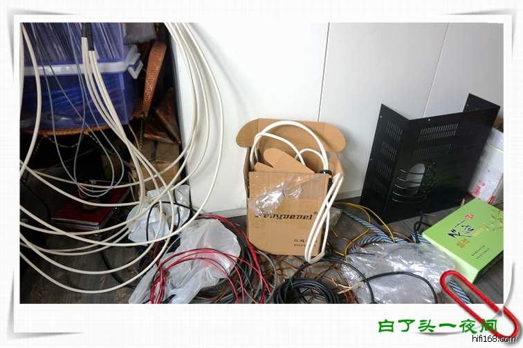

兄看热闹比我还着急啊,哈哈!
棚迟早会搭的,容我先把这一轮搞下来,听一段时期,心里好有个数,对于今后元器件的选择也是一个参考!
家里已经乱的不成样子了,摊子也不能铺的太大,呵呵!
