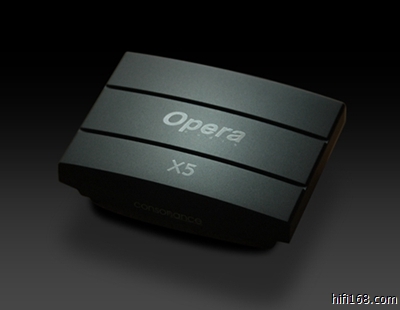

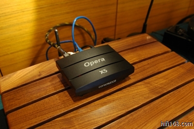

安卓系统下,可下载安装X5专用的APP进行操控,下载地址http://www.operaudio.com.cn/?action-category-catid-8(欧博官方网站首页>点击左侧“文件下载”栏目进入下载页面)。
X5是一款专门用于高清音频播放的数字流媒体界面,通过USB2.0接口与解码器相连,用手机Pad等移动端或电脑的浏览器界面实现操控,既可以播放本地USB存储器和NAS中存储的音乐文件,也可以利用DLNA进行高码流推送。软件经过特别优化,操作方便。X5是专为替代传统PC-HiFi中的电脑主机而生。
1、支持USB存储设备(U盘、移动硬盘),实现本地播放;
2、支持DLNA的传送协议,实现NAS访问,电脑及移动端设备的数码流推送;
3、支持RJ45网线端口,也可通过USB的无线网卡支持WiFi通讯;
4、通过USB向解码器传送PCM码流(最高支持32Bit/384kHz),并可向具备Dop功能的解码器传送DSD码流(最高支持11.2M DSD256);
5、可以通过专用的浏览器界面实现全功能的操控,支持具备DLNA功能的APP(8player、BubbleUPnP等);
X5通过USB接口与欧博解码器相连。
