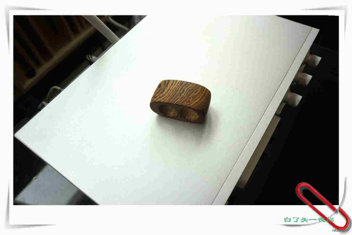

22
2015-05-12 22:20
(272.38 K)
2015/5/12 22:20:08
(256.43 K)
2015/5/12 22:20:08
(236.10 K)
2015/5/12 22:20:08

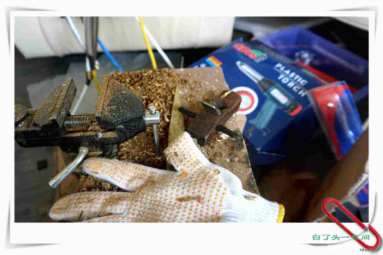

23
2015-05-12 22:23
(145.35 K)
2015/5/12 22:23:24
(153.03 K)
2015/5/12 22:23:24

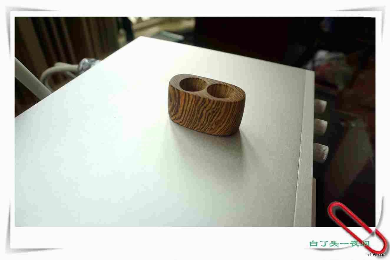

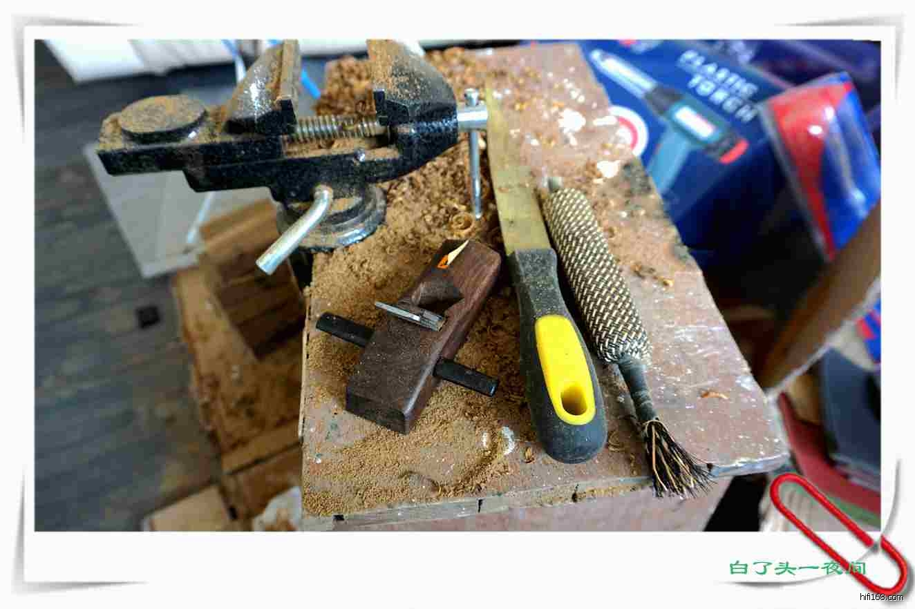

由于好长时间不这么大动干戈了,先搞一个练练手,看看效果,还不错

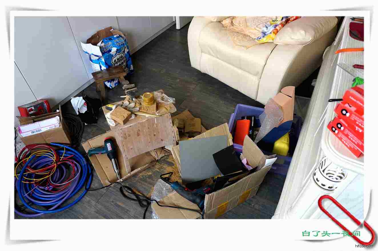

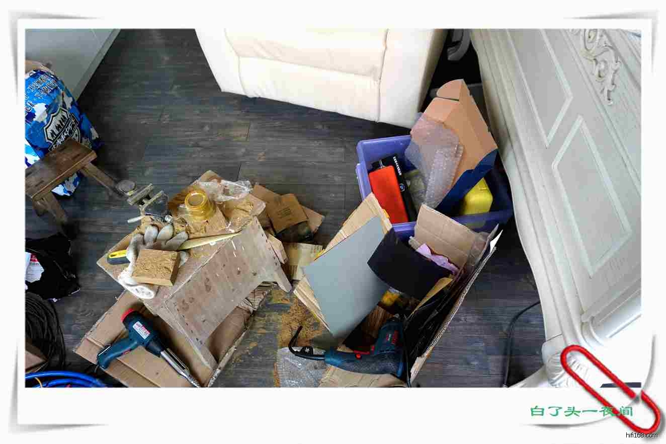

24
2015-05-12 22:26
(349.41 K)
2015/5/12 22:25:58
(301.67 K)
2015/5/12 22:25:58
(368.25 K)
2015/5/12 22:25:58

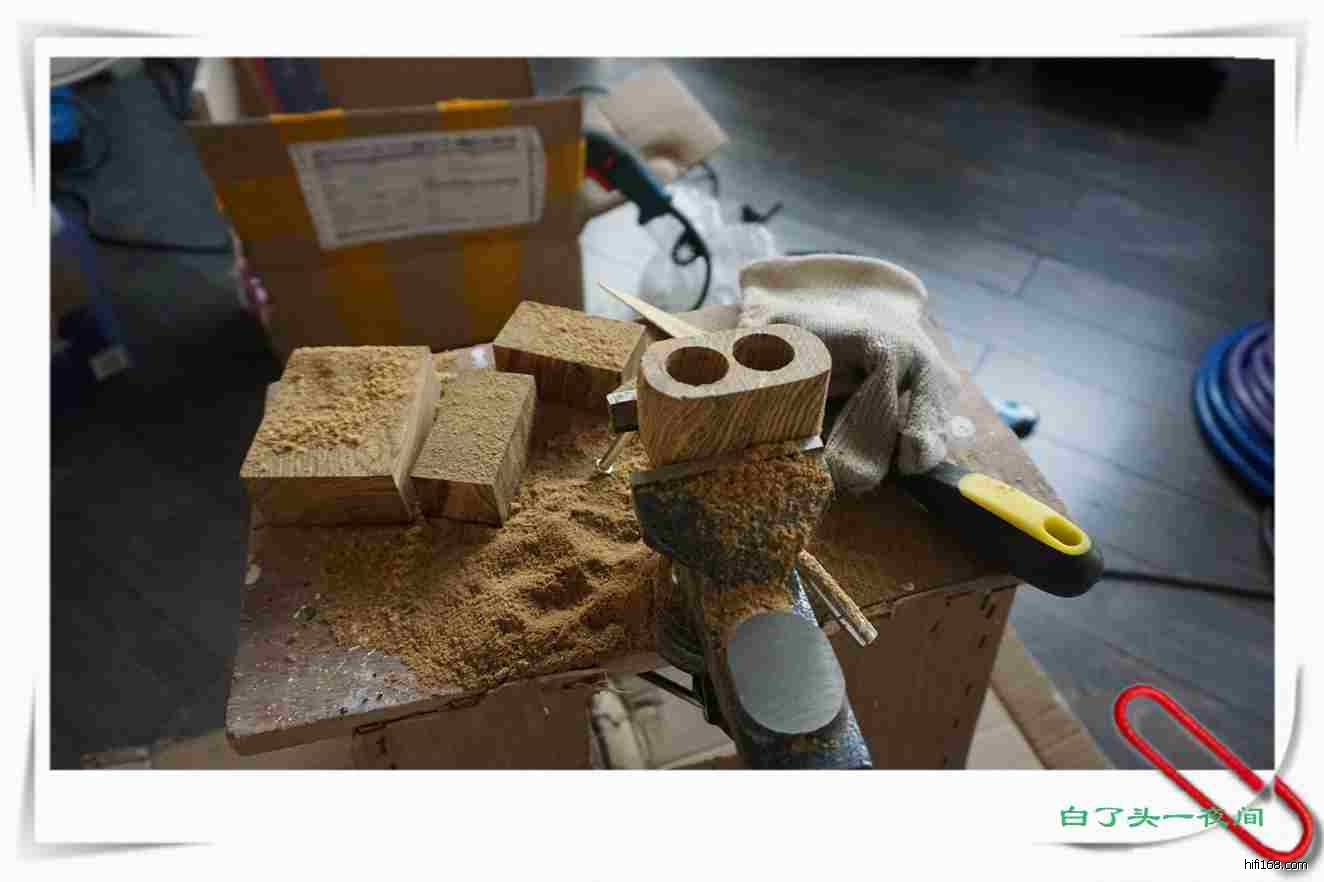

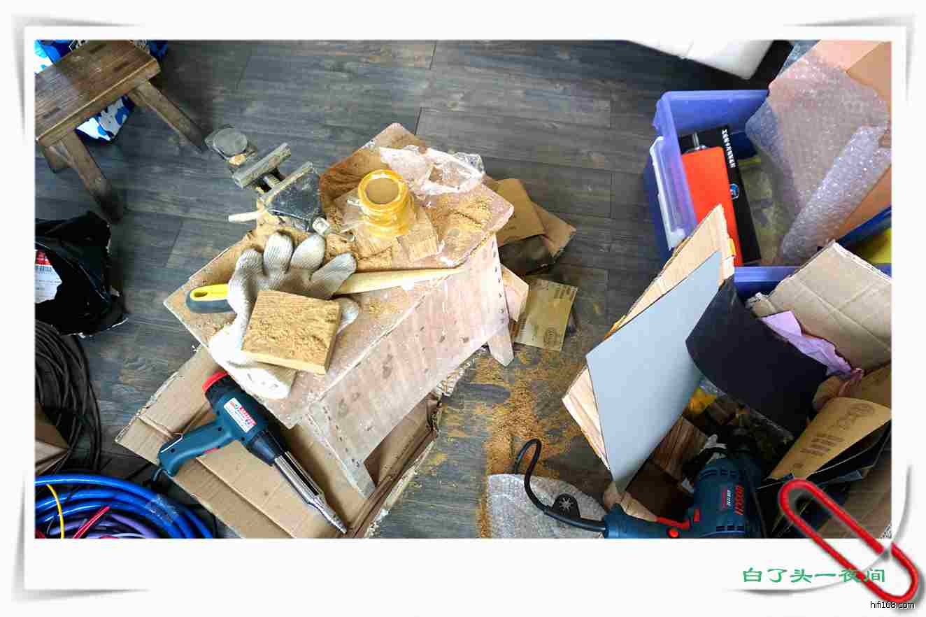

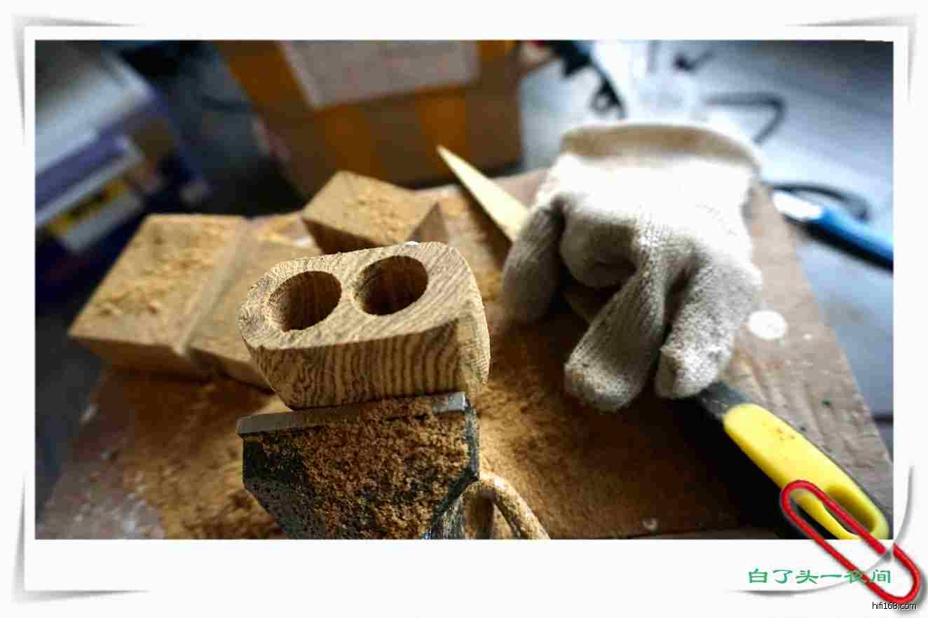

遍地狼藉的听音室

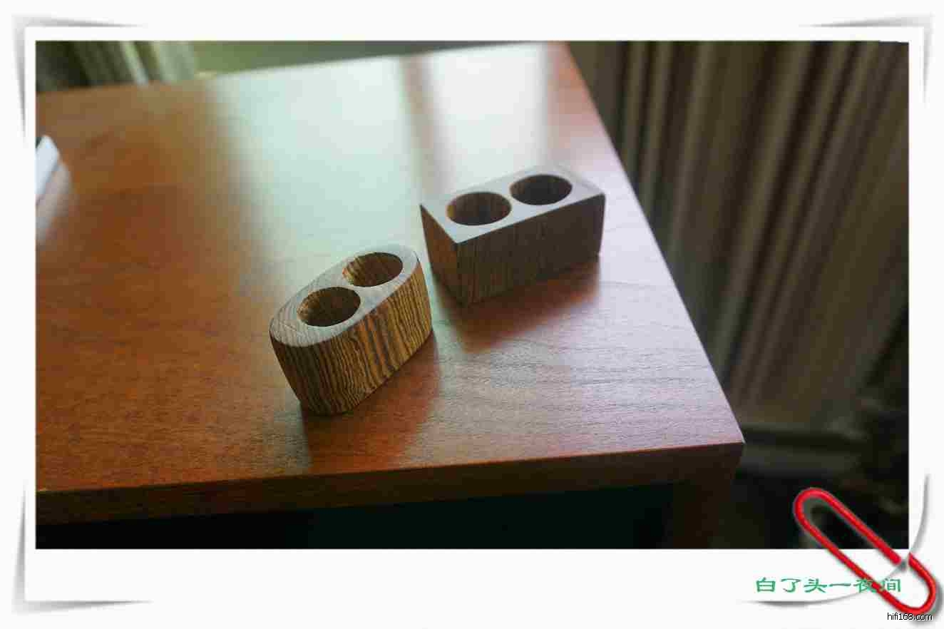

25
2015-05-12 22:32
(203.20 K)
2015/5/12 22:32:09
(179.95 K)
2015/5/12 22:32:09

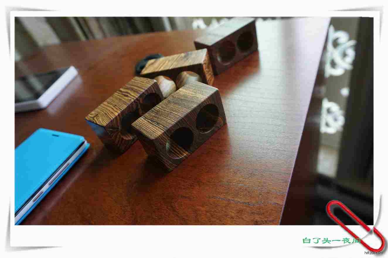

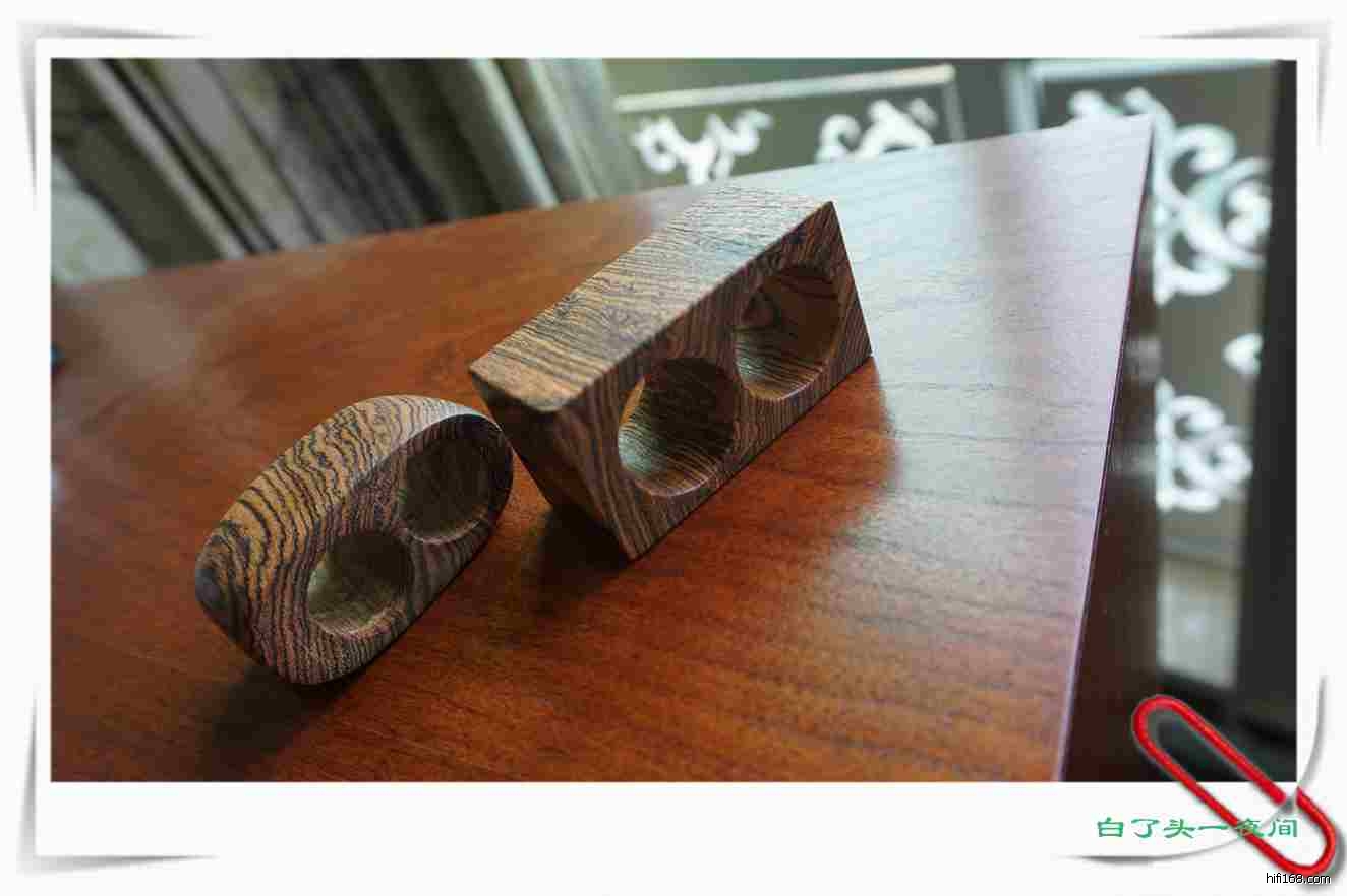

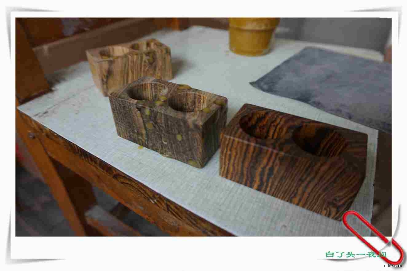

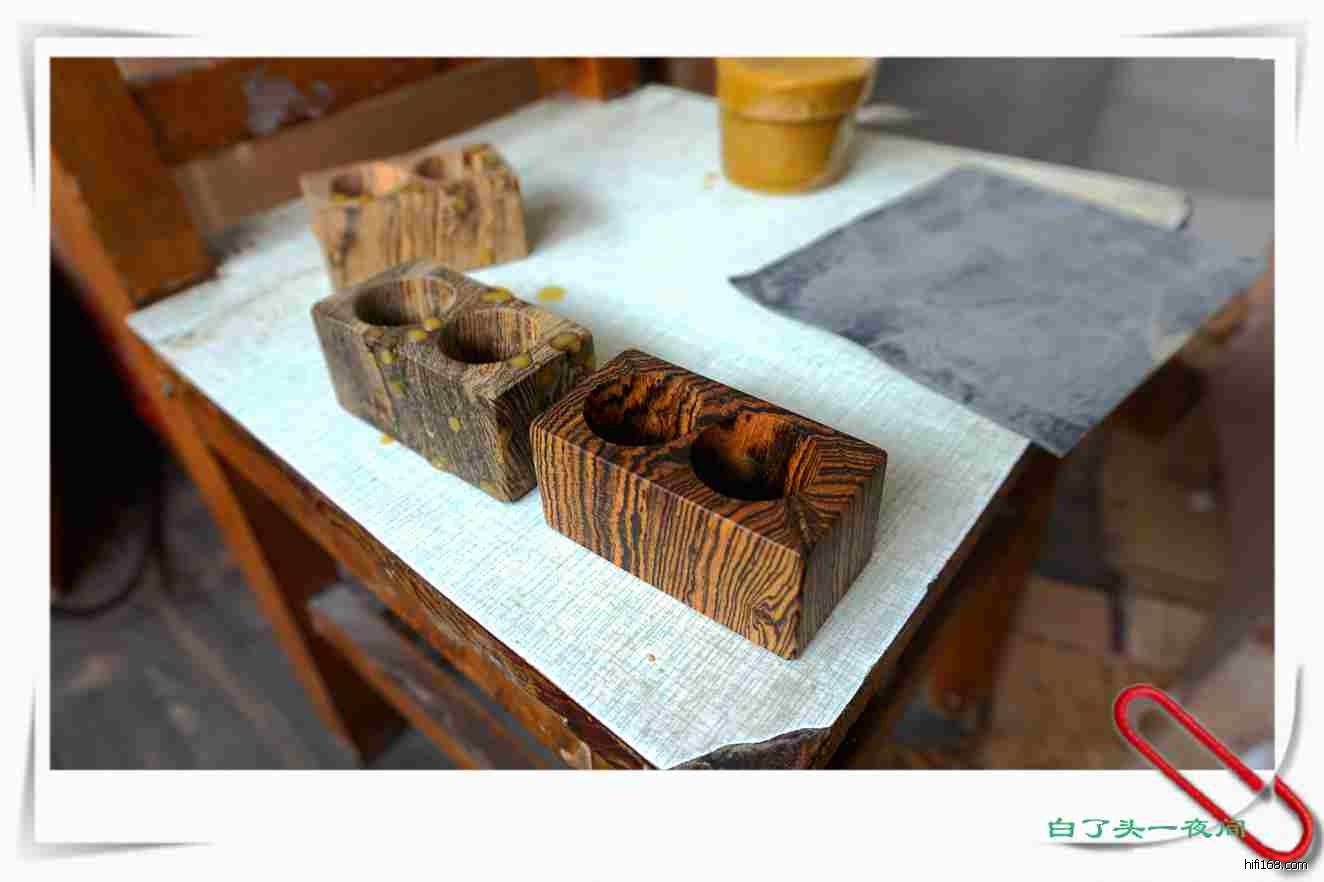

先做了两个样品比较了一下,一方一圆

26
2015-05-12 22:37
(221.24 K)
2015/5/12 22:37:26
(231.52 K)
2015/5/12 22:37:26
(198.22 K)
2015/5/12 22:37:26
(233.89 K)
2015/5/12 22:37:26
(250.77 K)
2015/5/12 22:37:26
最后综合了几个人的意见,还是觉得方的大气稳重,而且加工相对省事一些

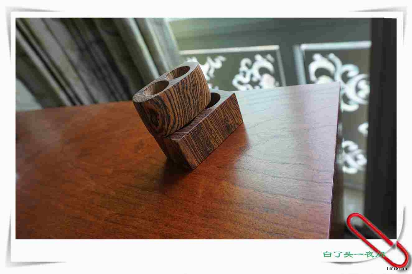

完全是传统的工艺,经过80目、160目、240目、360目、500目、800目、1000目、1500目、2000目砂纸九道打磨,没有油漆,用的蜂蜡高温滴上去,棉布打磨抛光,两种颜色就是滴蜡前后的效果。

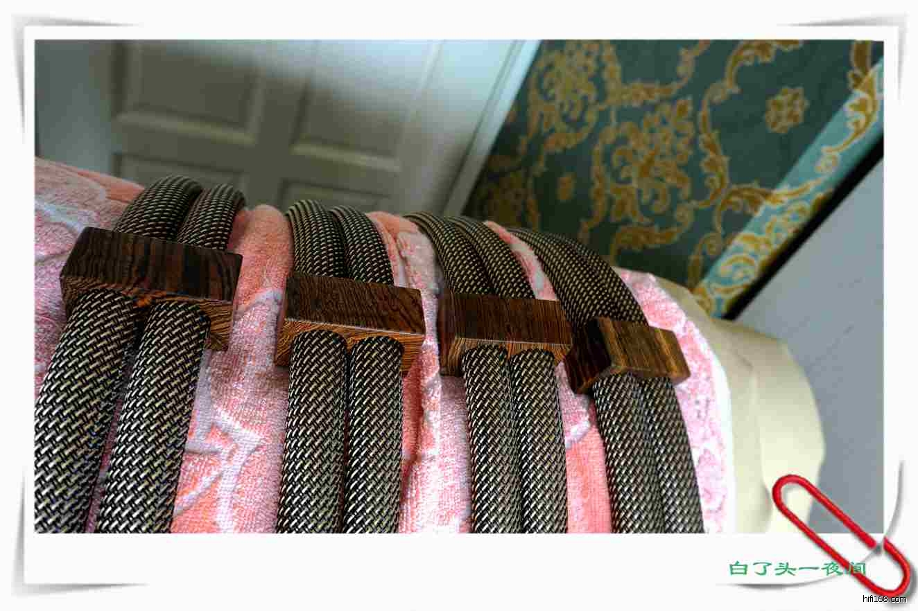

28
2015-05-12 22:52
这一组小号的并不是两头的分线器,而是中间的,起到了线托的作用,原本是准备8个的,后来发现有两块木头是裂的,只能先做了四个

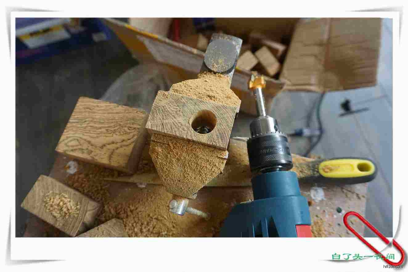

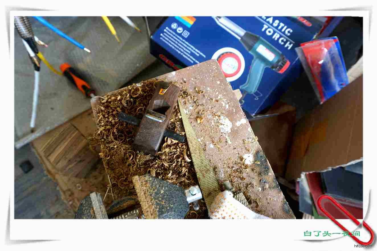

苦难的木工岁月
