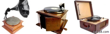

音响器材发展史中,“音源”的发展是最快的,音源的进步始终伴随着声音记录介质的变迁。自从爱迪生发明了留声机,开辟了声音记录的新纪元,使我们有幸能够重温那些伟大的音乐盛况。
黑胶唱片是人类历史上最早用来贮存声音信号的载体。从爱迪生的第一只滚桶唱片诞生至今已有一百多年的历史。自从有了留声机,声音就可以被永久的被记录下来。在数字音响技术高度发展的今天,黑胶唱片并没有因为传统和古老而退出历史舞台。

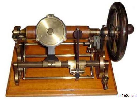

1877年 爱迪生发明的第一台留声机,可以将声波变换成金属针的震动,将波形刻录在圆筒形腊管的锡箔上。当针再一次沿着刻录的轨迹行进时,便可以重新发出留下的声音。1900年,爱迪生将第一代留声机的话筒上,加了一个喇叭形的音筒,作为扩音器用;用蜡筒代替锡箔,这样蜡筒可以重复使用;机箱里装上了驱动结构,每次只要上紧发条,就可以自动录放。

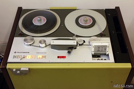

自从1936年发明了磁带录音机,开盘录音机就一直是所有格式的音乐载体的原始音源。
至今仍然是那些最伟大录音的保存介质。

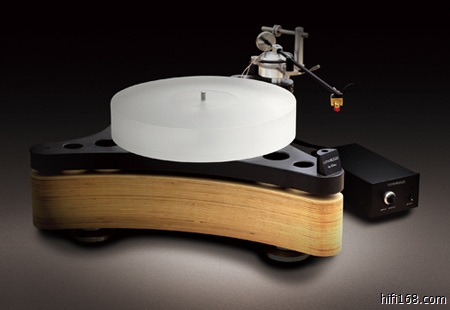

2011年—欧博推出以瓦格纳歌剧人物“女武神”命名的黑胶唱片播放机,充分考虑用家的多种玩法,可以同时安装三支唱臂。与此同时被命名为LTD的新款唱臂问世。
(56.15 K)
2015/10/15 14:29:49
2012年—欧博推出以瓦格纳歌剧人物“伊索尔德”命名的黑胶唱片播放机,是为了满足那些对古典和复古外型情有独钟而又希望操作简便的消费者设计的,搭配T8唱臂,整机调整非常简单。
(33.29 K)
2015/10/15 14:29:49

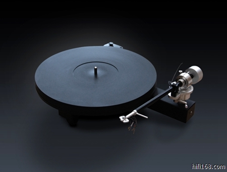

2015年—欧博以入门级价格推出高级黑胶唱片播放机WAX Engine。

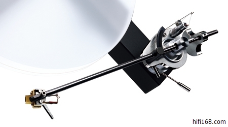

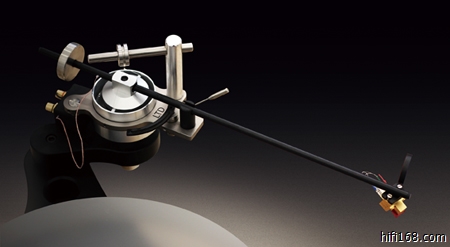

LTD的故事
说到LTD唱臂,首先要谈到Well Tempered Lab转盘唱机——一个由美国设计大师William Firebaugh富有革命性创造设计的一款黑胶唱机。
30多年前,他的DIY作品一面世,就获得美国《发烧天书》的“金耳朵”奖。当大家见到首款在国内上市的Well Tempered Lab品牌的Amadeus时,大多都对其简单、轻薄的造型不屑一顾,但实际上William在这款唱机的机械振动方面却颇有心得,无论是从转盘轴承及稳定性、DC马达、唱臂和小到马达到转盘的传动线都设计得十分巧妙。
William一直都想将这款DIY作品找一个厂家合作,推向市场,但在过去的30年里,William的时间和金钱,基本上都花费在了打官司上面了。William曾经与美国、意大利和德国的很多家生产厂商合作过,最终都不欢而散,他们往往都是想借用他的技术而不是真正的去将他的设计完善成一个产品推广到市场。William只得放弃与他们的合作并不得不在很多国家如欧洲、美国等申请专利。2007年他从杂志上读到欧博是中国第一家生产LP唱机的公司后,便试探性地发了一封邮件,将他设计的实验品的图片及想法都写在了这封邮件里,希望中国能圆他的梦。
收到他邮件的两个月后,令他惊奇的是我们已经将他的实验品完善成了商品,并且在中国为他申请了专利保护。William非常满意,顶住了来自西方代理商的压力和非议,他在西方杂志媒体采访时,特意强调,我要求欧博在这款产品上标注“中国北京,欧博音响制造”这几个字,我相信他们,我为有这行字感到自豪。
LTD唱臂的出世,是在Well Tempered唱机在全世界受到高度赞誉后,很多用户希望在其他系统上使用那只神奇的“高尔夫”唱臂,由我们的刘总将William这个伟大的设计加以完善而得来的。William为了表示对刘总的敬意,原想用刘总的名字来命名这只唱臂,但考虑到中国人的姓名拼起来比较长,西方人不易读写,便简化成“LTD”(Liu tonearm design)意思为“刘设计的唱臂”。
(111.18 K)
2015/10/21 16:13:06

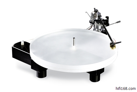

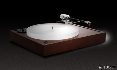

WAX Engine黑胶转盘
WAX Engine是在极品级LP转盘设计思路下,以入门级价格推出的高级模拟播放系统,而且整机调整非常简单。
WAX Engine底座采用了铝制T字形结构,电机使用了高品质低噪长寿命直流电机,并配备了唱臂系统。
橡胶减震底脚可调节高度。
(26.03 K)
2015/10/27 16:30:57
支撑: 橡胶减震底脚
底盘: 铝制底盘
转盘: 亚克力车制
马达: 高精度扭矩直流马达搭配33/45rpm转子
速度误差:<0.01%
转动信噪比: 80dB
抖摆度:<0.03

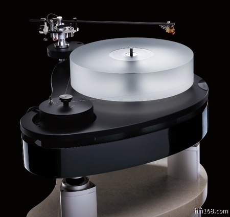

如何组成一套LP系统之——唱盘(一)
LP系统通常由唱盘、唱臂、唱头及避振系统组成。
唱盘
通常人们都把唱盘分为”软盘”和”硬盘”两种,以唱盘有无悬浮来区分。
所谓”悬浮”是一种避震的方法,要为唱头唱针提供一个最稳定的工作环境,外界的震动必须尽可能的消除。
震动的来源到处都是,声波产生的震动、桌面无时不在的细微摇晃、还有最靠近唱盘的马达震动等等。唱盘设计者常常挖空心思,将唱盘用油压、弹簧甚至气浮、磁浮方式”架”、”悬”起来,以导除震动,这就是所谓的”悬浮”,以此方法制成的唱盘俗称为『软盘』或『悬浮盘』。
“软盘”因为有悬浮避震的帮助,对于马达的抖动及旋转平顺度上比较宽容,相对的,精度要求也不那么严苛;在盘身设计上也可以选用较为质轻之材质,创造出来的声音走向往往是轻松而富有弹跳力。”通常,弹簧最经济有效,而油压,气浮,磁浮等方式都不实用。软盘”的代表作是LINN的LP-12。
“软盘”的软肋是:弹簧会弹性疲乏老化,弹簧要调整水平不那么容易,尤其是唱臂那一端。弹簧有它自己的共振频率,容易产生音染,转盘与唱臂结合后的质心并不在转盘的转动中心上,这又会产生振动。因此有很多LINN 12的拥有者,花了很多钱,确没能识其”庐山真面目”。
凡没有悬浮避震者,就称为”硬盘”,也有人称为”固定盘”。”硬盘”没有悬浮,但一样要面对避震的问题。”硬盘”设计者常常以高质量、高密度复合材质设计转盘(有时还使用炮铜,就像我们的水滴签名版),加上分离式马达、丝带传动等等手段来使震动对于转盘的影响降到最低限度。
精密加工的结果使得造价昂贵、盘身极重——数十公斤、逾百公斤者都有。”硬盘”的声音以沉稳为特点,代表作是日本的MICRO、DENON,德国CLEARAUDIO等。欧博产品中,水滴系列LP,紫禁城系列LIU(柳儿)等都属硬盘设计。
其实,软盘与硬盘的区分并非绝对,许多唱盘的设计常常是两者观念的结合。也不乏盘身很重,但是却有油压悬浮设计的例子。
转盘材料的要求是要重、谐振点低,不会产生共振。铝合金谈不上多好,材料便宜,加工容易,铅锌合金就更好,它更重,阻尼要求够。铜也经常被拿来当转盘的材料,不过还是没有铅锌合金好。玻璃也是一种既便宜、加工成本不高的作法,不过它的个性太活了些。三明治结构转盘当然很好,因为难度高过其它,很少人做。压克力(俗称有机玻璃)的材料特性最接近LP唱片,不需要衬垫,被公认为音乐感最好的材料,现被很多厂家采用。
够重的转盘在启动到达平稳转动之后,转动惯量比较大,不容易受到外力的影响而改变转动的速度。当然,越重的转盘就需要越有力的马达来让它启动;同时也需要更精密、更耐磨的轴心来支撑它。不过,马达力量越大,本身的振动可能就越大。而这些振动会从皮带上传到转盘上。所以,事物本身就是一个矛盾体,要把握好”度”。

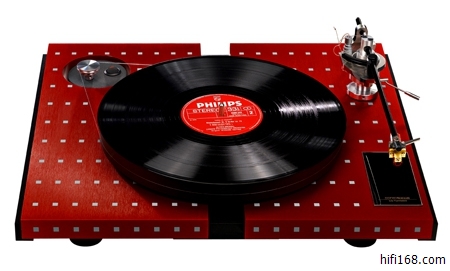

如何组成一套LP系统之——唱盘(二)
转盘的轴承里面学问大大的。可以想象转盘与轴心、轴套的关系是一种非常不符力学原理的结构,最上方的转盘体积最大、重量最重,而轴心轴套接触点才那么一点,转盘与轴心底部的距离又远,头重脚轻,加上皮带始终将转盘往左边拉,轴心与轴套之有空隙,必然产生晃动和震动。轴心与轴套所接触的那一点,承受着最大的压力与最大的摩擦力。
为解决皮带只往一个方向拉的的问题,很多厂家用多个电机或轴,在另外方向上加一个拉力来平衡。可如果没把握好完全平衡,那做了还不是等于没做?因此,绝大部分的唱盘明知有这个问题,也都无法解决。
要解决轴心与轴套碰撞摩擦的问题,一般最常见的方式就是将轴心和轴套间使用不同材料,利用高精密度的加工,使接触面光滑如镜。也有人用”磁浮”的方法来减少一个接触点,但毕竟还是有接触,同时又带来了漏磁和上下晃动的新问题。要减小晃动,最直接的办法是缩短轴心的长度,相对地将重心降低。很多产品选择了轴套上挂于轴心,将接触点上移的方法。
总之,转盘轴承是考验机械加工水准和材料质量的试金石,是唱盘的核心。
马达是动力的来源,先有摩擦轮驱动,然后是皮带带动,后来又变成马达直驱。后来发现直驱唱盘不好听,原因是皮带带动的唱盘转起来是模拟式的,它一直平顺、不停的转动,而直驱唱盘,它是数字式的,转动并非连续的,而是分成一段一段的。
高级唱盘现在又回到用皮带带动。为了减少马达振动对唱盘的影响,马达通常不会与转盘安装在同一块板子上面,马达也会加装各种避振或悬吊装置。最理想的方式是转盘一件、马达电源部份另外一件的设计。
马达中使用的电机,分直流和交流两种。
直流电机被认为是传动最顺滑均匀的,但普通的产品和稳速电路很难保持低噪音和长时间的稳定转速,给使用带来不便。除非使用无刷电机和利用转速感应伺服线路来控制马达转数,才可真正完美,但造价不菲,极少厂家采用。
交流电机利用交流电的频率变换产生的涡流推动马达,以特定频率的交流电源直接供电,高级的还可配稳频器。它的好处是转数不随着负载或电压而改变,安装得当,几乎听不到噪音,因此它被广大厂家采用。
传动皮带也很重要,有的用钓鱼线或录音磁带制作,效果极佳,但太“土炮”了。大部分都用橡胶带,大多是为好看。质量不好的皮带,粗细不均,易短裂,还会过早老化。
唱盘的防尘盖,在使用时最好暂时拿掉。因为防尘盖本身会受空气中声波的振动,这等于是又多加了振动源。所以,高级唱盘几乎都是没有防尘盖设计的。
