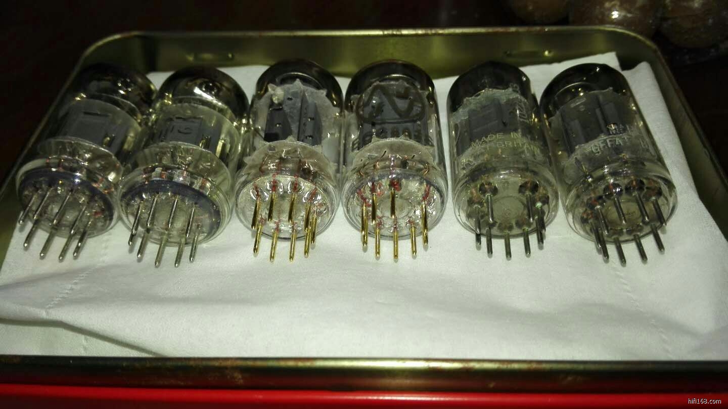

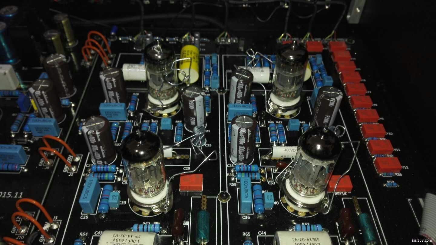

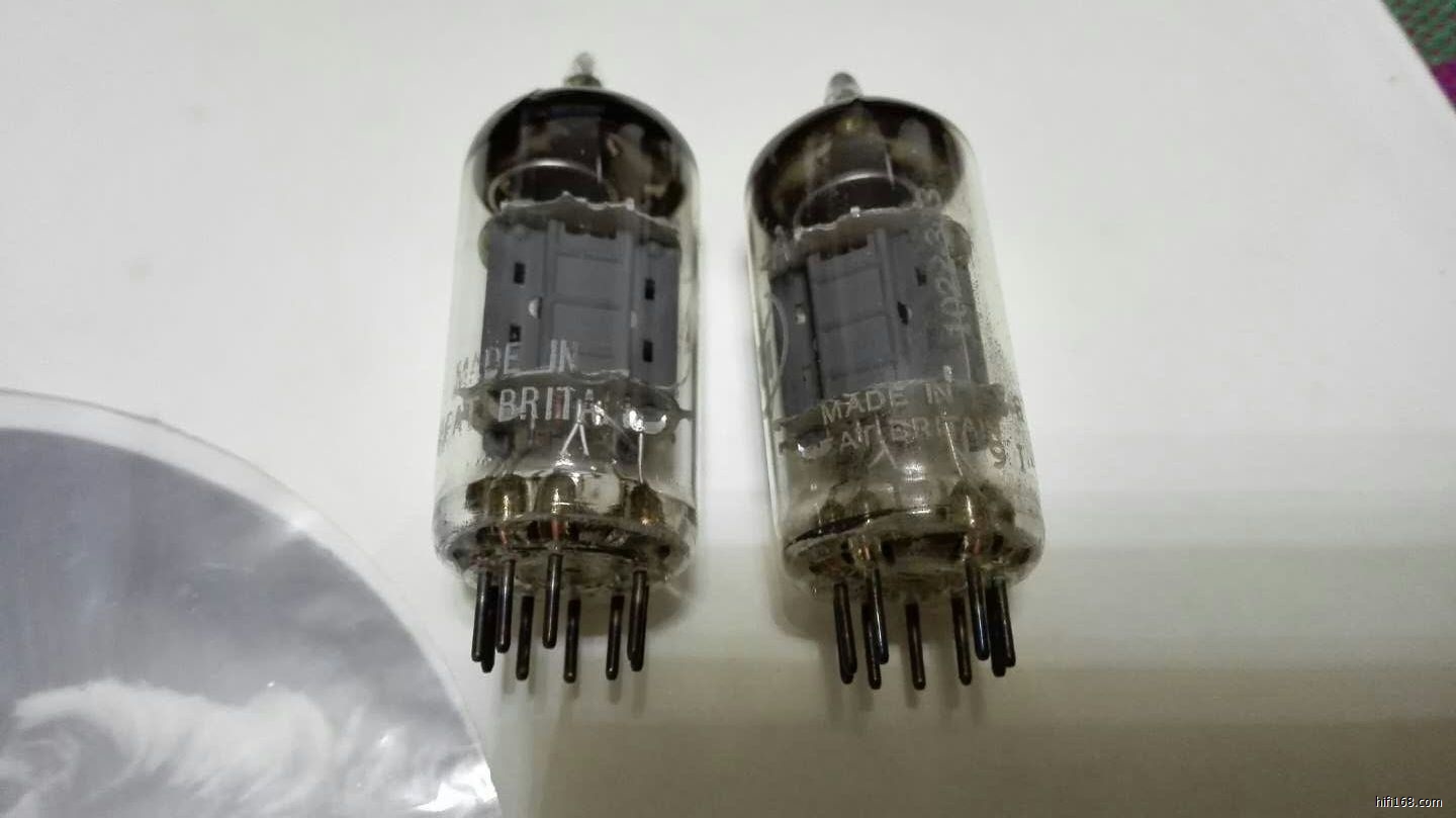

广州钟兄的LP4.0换管把玩:
北京6N4、JJ802S、大盾12AX7
(333.46 K)
2016/3/9 12:46:30
大盾12AX7
(194.56 K)
2016/3/9 12:46:30
(370.89 K)
2016/3/9 12:46:30

原件还未煲透,就记着换管?!元配管也需要煲啊。。。
换管啥听感?

2016-03-09 17:49
余总现给我配的是4只JJ金脚803S。底噪很静,乐感好。听钢琴,泛音很自然很有包围感,力度也很不错。

2016-03-09 17:50
钟兄用的可是美国箱?可以参考下美国代理要求的用管试试看。
