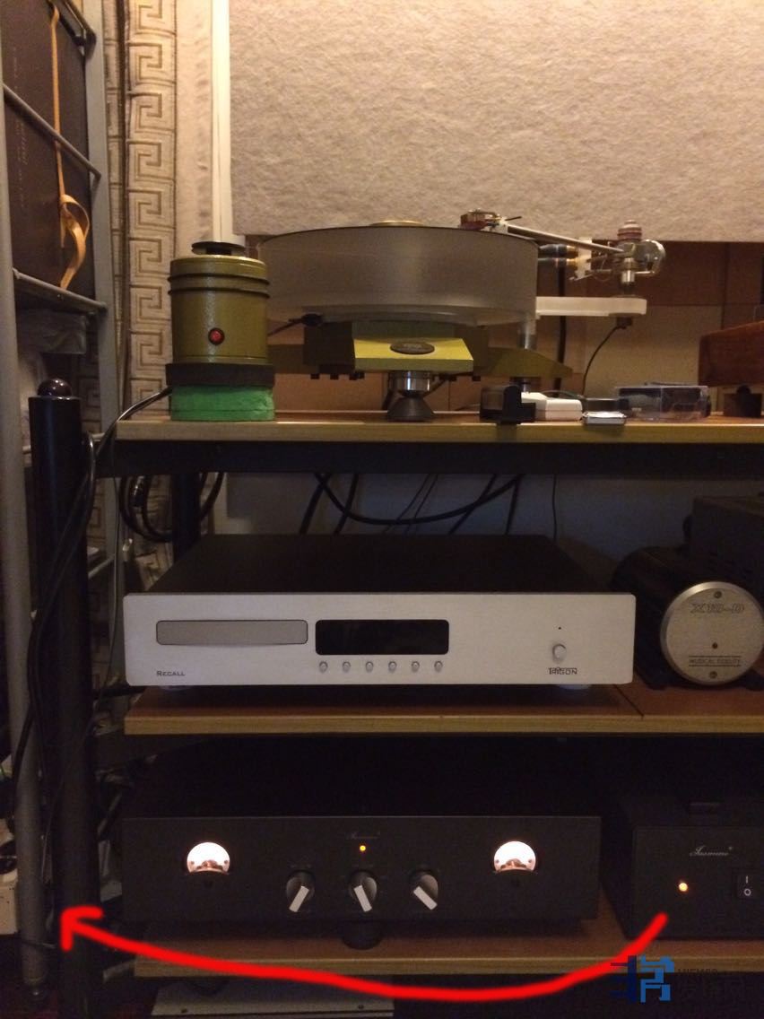

太原贺兄的唱放这样摆位底噪会大,电源至少应该摆在唱放机箱的左手边,放在地下远离唱放机箱效果最好。

谢谢天藏兄,重新摆放一下

按天藏兄指导放在离唱放左侧约一米处,开机,噪音立即减弱到需凑到喇叭前才可以听得到,前几日的疑惑顿消,谢兄及时治疗
