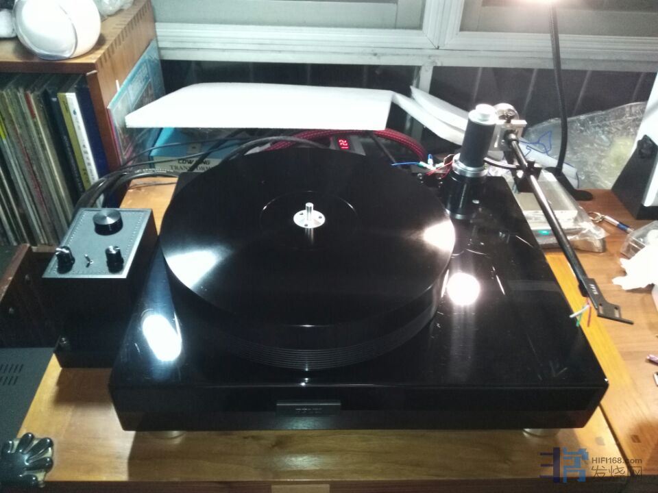

35#

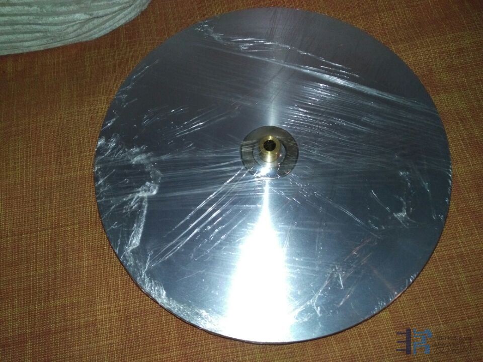

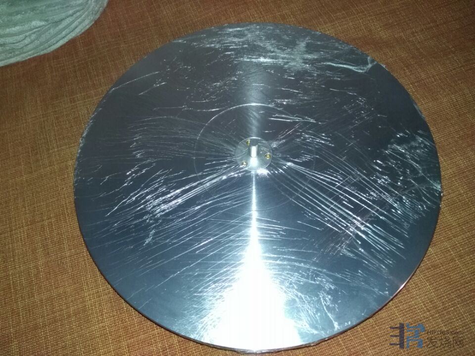

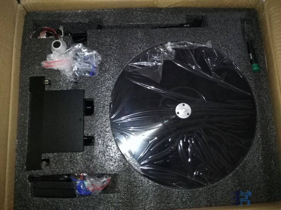

新款 T4 钨钢磁悬浮唱机到货,欢迎上门试听!
菲凡唱机、铎艺(老彭)唱头、QL权隆、唱片团购中!
手机微信同号:13570370104

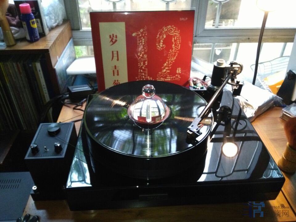

36#
多谢江门音协叶会长寄来的协会12周年限量版纪念黑胶!
试听效果不错:
手机微信同号:13570370104
37#

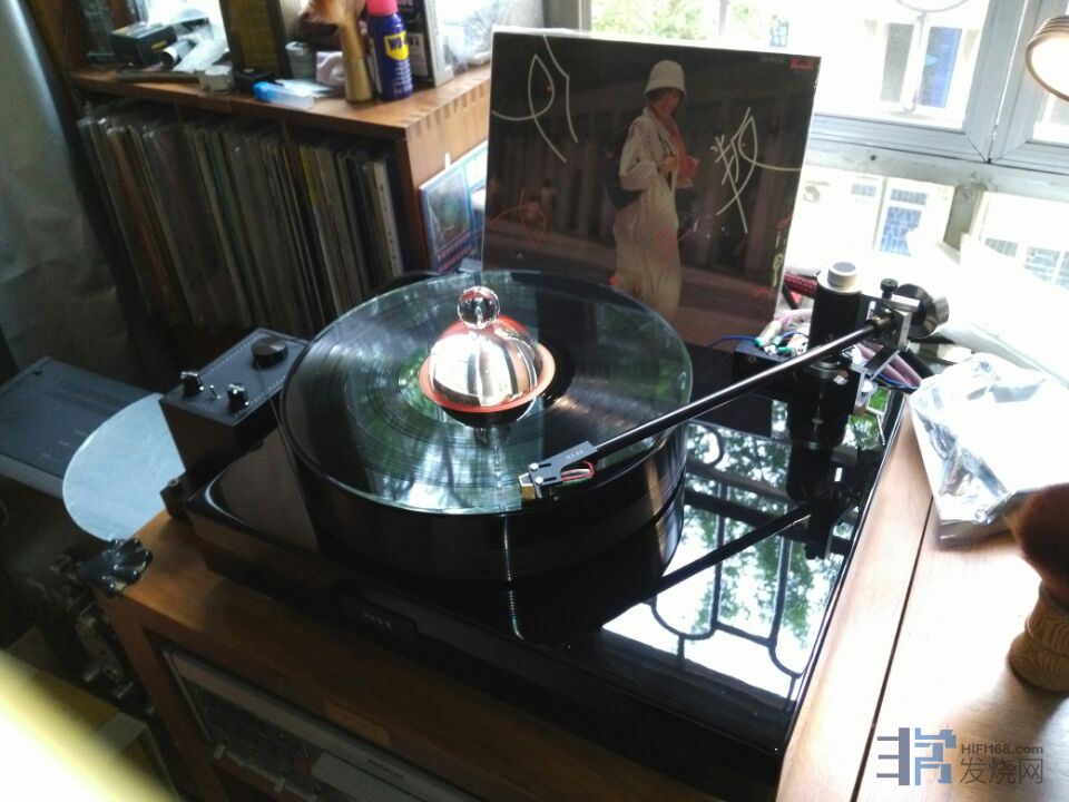

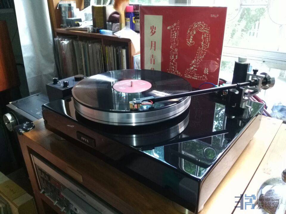

T4H也到货了,欢迎广州或附近烧友上门试听!
手机微信同号:13570370104

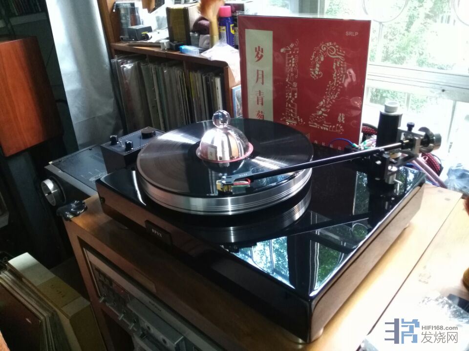

38#
T4H到货了:

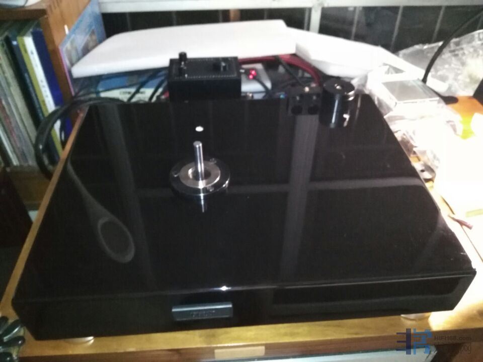

39#
欢迎广州或附近烧友上门试听T4H:

昨晚广州白云区烧友陈兄、张兄来访试听T4、奔驰MC-GOLD MC唱头、QL AUDIO III 分体唱放!多谢支持!
