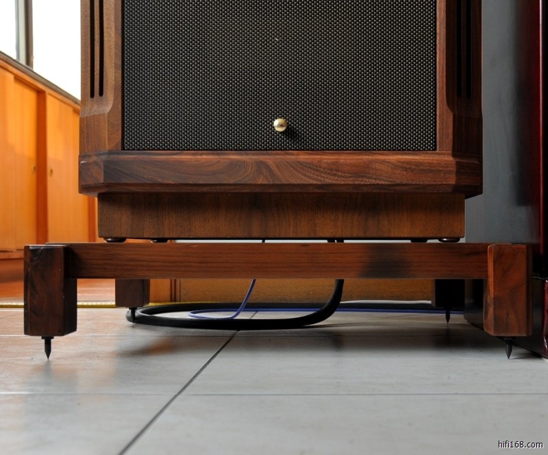

此外,还有2个小地方要注意,一是地线一定要接上,能明显提高音质;二是一定要用脚钉,否则低音出不来。
在出世与入世的边界徜徉
蓝色的线,接地。
在出世与入世的边界徜徉
原装脚钉+胡桃木单层器材架。

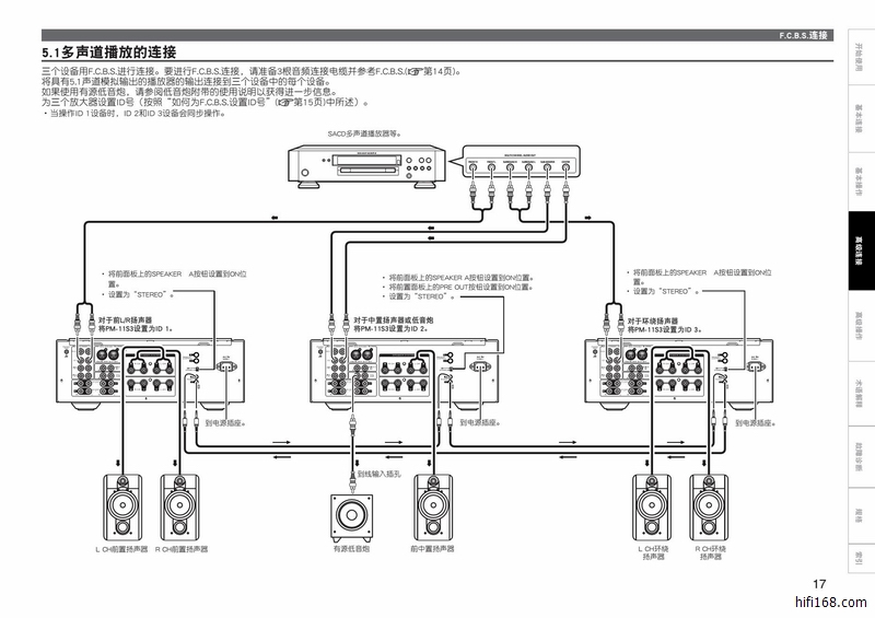

FCBS其实没啥花头,就是让一台功放原来的左右声道都放大左声道信号,另一台功放的左右声道都放大右声道信号,就是一个信号分配功能,与一台合并机增加一台后级形成的双功放是一个原理。对于有双线分音的音箱来说,这个功能有点用,但对于没有双线分音的音箱来说,这个功能没法用。
如果马兰士能够让让两台PM11都工作在桥接的单声道状态(Bridged Mono),这才是最实用的,无论音箱有没有双线分音,都可以用。
已经有这样的功放了
估计你没有看说明书,F.C.B.S最多能连接4台PM-11S3,除2台的 COMPLETE BI-AMP,还可组成高品质的5.1或7.1多声道:

亚河兄,音箱地线是接到电源插座上的那根地线上吗?另外胡桃木单层器材架你是从那里买的,那个原装脚钉怎么装在架子的脚上的?如果原装脚钉直接装在音箱上没有那层胡桃木架是否声音就差一点?谢谢!
音箱地线一左一右,分别接在2台PM-11S3各自的地线端子上,如图(右侧的音箱与功放):
在出世与入世的边界徜徉
18#
原帖由 yhcttt 于 2015/12/7 11:44:00 发表
亚河兄,音箱地线是接到电源插座上的那根地线上吗?另外胡桃木单层器材架从那里能买到,那个原装脚钉怎么装在架子的脚上的?架子买来时脚上就有脚钉孔吗?如果原装脚钉直接装在音箱上落地没有加那层胡桃木架是否声音就差一点?谢谢!
说实话,3月份换新器材时俺就算计应该如何接驳Turnberry GR的这2根地线,之所以上2台PM-11S3,左右对称接地线也是考虑的因素之一。顺便说一句,俺认为:2台PM-11S3与1台E-600价格相当,但综合素质,后者不如前者。
关于胡桃木单层器材架:
1. 某宝买的。不止一家有,可随意挑选。
2. 架子自带脚钉孔,直接拧紧脚钉即可。
3. 原装脚钉直接装在音箱上落地,俺没有试过,你可以试试嘛。
自家人也不用避讳,Turnberry GR不装脚钉,低音、通透都是无从听起的,对不对?哈哈。
