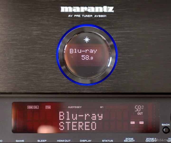

CyberLink PowerDVD 15 播放蓝光音乐实例之二:
音源:
计算机 HDMI → AV8801(Audyssey 模式 Balanced XLR pre out)→ PM-11S3 × 2(COMPLETE BI-AMP)→ Turnberry GR
录音机:
TASCAM DR-100MKⅡ,指向性话筒(UNI)
录音:
http://pan.baidu.com/s/1ntOtCwT

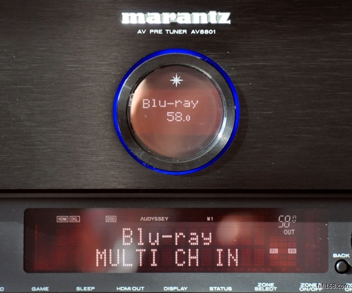

由上可见,CyberLink PowerDVD 15 播放蓝光音乐等,可以选择把计算机方未解码的杜比、DTS等源码,通过HDMI输出到AV8801解码。

3. 活动硬盘接LX88 HDMI输出模式,看BD、MKV、TS、MP4等高清视频大文件,硬盘分区必须为NTFS格式,LX88的USB外接硬盘支持NTFS分区格式、且最大支持2TB(越狱后为6TB)容量。
播放SACD-R刻录碟、SACD ISO、BD ISO文件,必须越狱。越狱软件有免费的,刷新很容易。LX88播放SACD-R刻录碟、ISO文件,只能HDMI输出,Direct On(纯模拟音频模式,即关闭所有的数字音频、视频输出)无效,但可以选择HDMI Pure Audio输出DSD源码,音质也相当棒。它还可以无缝播放同一文件夹下的所有DFF文件,HDMI Pure Audio与纯模拟双声道(Direct On)均可输出,可以自由切换,两者不分上下,各有各的味道。
另外,看BD、MKV、TS、MP4等高清视频文件,听SACD、DVD-A、Blu-ray Audio等高格音频文件,也可计算机HDMI直接输出到AV8801,可用Windows支持的所有音频、视频播放形式,非常方便,但播放效果不如前者。
