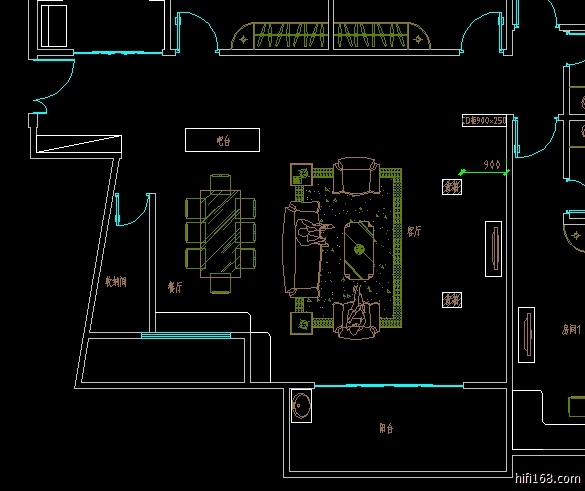

看来是有一定的操作难度,要是采用此方案,后期喇叭的位置几乎是不可动的。
对比常规方案二:
不知哪个有优势?
如果我就更觉得后一方案更好,
原帖由 飞驴 于 2016/2/3 15:08:00 发表
对比常规方案二:
不知哪个有优势?
这个好
www.fymhifi.com
16#
回复 13# 飞驴 的帖子
第二个方案中庸些。一则家居向背和谐些,线材走位与后墙硬调都符合。
相对浓浓的味道,我倒是更喜好淡淡的,而又不会忽略的感受
17#
应该是第一个方案好,沙发应该靠墙,不管从风水角度还是人的心理因素,靠墙的沙发都会更有安全感,视觉效果也好一些,加上喇叭离墙应该远点好,声音会更干净一点,只是应该选择更大的低音,不靠墙的喇叭的低音会少一些,唯一要注意的是餐厅的宽度只有2.5米,餐桌应该换个方向才行,否则就餐时进出会有问题,换了方向就算餐桌长度1.8米,也会留出0.7米的通道。除非再压缩一点客厅的尺寸,餐桌才能竖向摆放。
如果按照第二个方案的话,沙发在中间视觉效果不理想,沙发背后是入户大门的方向,人坐下缺乏安全感,当然不介意也无所谓,但从视觉效果而言沙发背后就应该有个条桌才好看,这样就更加压缩了整体宽度,而且喇叭还得离墙出来几十公分尺寸,看起来也不理想,餐厅餐桌的方向问题依然存在。
18#
无论从声音还是家居摆设来讲,方案二好过一。
19#
回复 17# 无难 的帖子
谢谢无难兄的详细分析,作为居家我是比较倾向方案一,这样的布局更利于动线走动,沙发背墙也是比较合理,沙发背大门,每次都要回头是非常不便,歺厅的布局2500宽应该够用,平时吃饭也就3几个人,这个房主要考虑居家用途。如果在客厅发烧会严重影响生活,我估计会放弃。
20#
对,第二好一点,第一个摆位电视会挡住喇叭后墙的反射音,严重影响声场跟定位。而且聆听位后面没留空,声音冲面。至于第二个摆位,最后茶几拿掉,音箱两侧第一反射点对齐还不错的。
