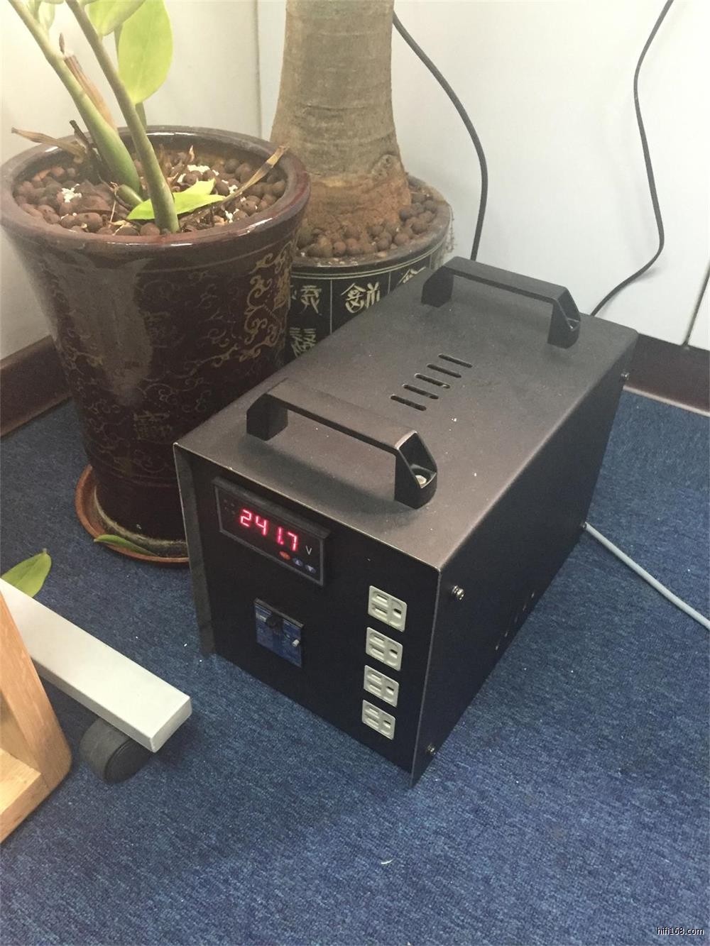

刚买了一头牛,还不知道效果。
电压内部接头可调,目前240V,担心负载后下降,暂时没有调整。
jpg(2016/4/1 10:30:05 上传)

超过240,已经超过国标了,可以投诉到供电部门,就说把电器烧坏了,他们会马上派人来调整的。通常一个小区几栋楼共用一个变压器,里面有几组抽头调整电压,距离远的住户电压低,距离近的电压高,供电部门往往倾向调整得会略高于220v。(呵呵,这样电费也多收点。开个玩笑。)供电不能调整的话,再调自己的。
自带的空开和漏保一般需要跳开,地线也要改直通,否则影响声音。不过安全第一,有相关知识背景才动手吧。
欢迎再来指导,交流,喝酒!:)

梁兄的意思是:1)漏保要跳开。2)地线直通,是直电源地到输出地直通,不接隔离牛输入地?也不接隔离牛机箱?

是的,空开内部是很细的线圈,会有卡脖子的感觉。另外我试过单独接一条地线到隔离牛,比火地零一起进隔离牛,效果好一些。原因也许是隔离牛工作时产生的杂波和感应电压比一般的器材高很多,如果通过电源线一起走,就会干扰电源线。并把整个系统的信号地电位抬高。
某些牛必须接地,某些牛不能接地。呵呵,是不是很头痛。
这些小技巧,在网上讲容易引发争议,还是见面试给您听吧。
