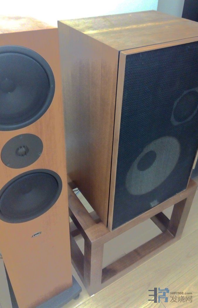

  找到了本省的古董音响商,我说了自己的要求:JBL(那是必须的!其他的也不懂哈),书架箱,还得是小书架(先买个便宜的试水哈),好推(结婚时买的国产甲乙类80w功放还限制呢),成色ok。
  本来的目标是4301(朋友推荐的,说实话没见过没听过,基于对朋友的信任直接说了),结果没货。老板推荐某款书架,好像是L88?居然还是全频书架!然后回过头问朋友这箱子怎样,也许是太小众了吧,朋友说,既然这箱子都要5、6k了,还不如直接4310。来回打电话啊,老板人不错,告诉我,刚刚到了一对4310的家用版,叫L100,成色非常好,难得的是带箱说!我去,机龄40还带箱说?那品相状态肯定没问题的,8k多虽然贵了一些也不算过分,拿下!这是我第一次买二手器材,只看了几张老板发来的照片,一没听音,二没见实物,三没担保(支付宝、论坛中介等等全无),直接打款。所谓的包邮,就是包到长途汽车站而已。第二天,我开着车去长途汽车站,把这对宝贝迎了回来。
  箱子的的确确是原装的。打开箱子,一股油漆味道。肯定是重新刷过漆了,不过木皮颜色不错啊,很干净整洁,单元也漂亮,看起来真舒服,比很多老箱那是好看得多的多的多!赞一个!
  说明书真的有!其实就是买个情怀罢了,一堆英文,都是术语根本看不懂,不说也罢。估计没有箱说可以便宜个300吧?
  还有网罩。据说4310/L100很难买到有网罩的——泡沫网罩非常漂亮,但经不起岁月侵蚀,老早烂掉了。这个网罩是木框是原配的,罩布是黑色尼龙绳编制的,看起来还不错。说实话,我不喜欢没有网罩的箱子——碰上熊孩子多么可怕,大家都知道的。

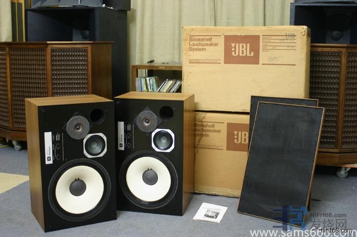

  来欣赏一下吧,当时它在店里的照片。

  看图,地上白色的纸张就是说明书,目前还珍藏在我家,不过一时半会儿找不到啦。背景还有奥特蓝星的巴塞罗那,还有一对大号角。别问我,都没听过,不知道。
  4310/4311就不说了,这个是L100,算是第二批产品,标志是3个单元品字形排列(第一批是糖葫芦排列哈,那是奇货可居的好东西),标签是黑白的,写着L100 century(第三批L100就是橙色JBL商标了,我更喜欢这种黑白款的,低调、素雅)。这种木皮,应该叫做AWX。比方说JBL43XX,编号有JBL43XX,JBL43XXA,JBL43XXB,JBL43XXAWX。43xx和43xxA/B是不一样的,AWX就是A型号的木皮外观,如果不带WX,就是白色的录音室涂装。
  显摆下长期泡论坛的成果,人嘛,天性就是好为人师,大家别笑哈。家里有一套linn,后级是接了电子分音卡的,拆下来非常麻烦而且有风险,不能动,只能接第一套音响——cd机是原创A8S,功放是凤之声FA10绰号小凤凰80w甲乙类,信号线是华敏的100块,喇叭线也是华敏30块一米。
  一开声,一股醇厚的气息扑面而来,和我以前听过的AE、linn、丹拿、夜莺……完完全全不一样,和pmc有几分相似,和斯大林图贝利有点像又不太像,但是真舒服啊,那个中频。要说宽松,倒不是感觉特别明显,因为不宽松的箱子,比方说夜莺和丹拿我不喜欢,所以ae和linn就是现代音箱中相对宽松的风格,但是听久了就明白,宽松就是舒服。
  才10分钟不到,我老爸又一次走到了客厅。我问他怎么样,他先问我多少钱买的。最后他说,好听,当然好听,一下子就感觉出来了,所以才会从房间里出来。哇哈哈哈哈哈哈哈哈哈……赚到啦!

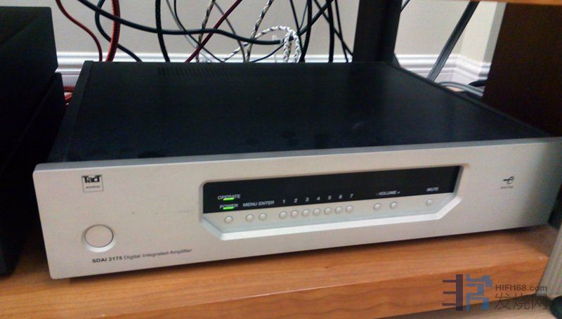

  有一个周末,几个朋友约好去古董音响商那里,我因为有事去不了,只能在家里上网。看到店里挂了一台功放,合并机,居然有8欧200瓦!牌子是tact,美国品牌,据说是d类,但是却有一个硕大的牛!8欧200w!啊啊啊啊啊~我记得当时买过的舞台功放也不过200到300w这样,推L100的确很轻松。tact是HIFI厂家,这个型号才推出不到10年,状态肯定没问题!(当然,前前后后看过搜索过好几篇枪文了)。
  于是打电话给哥们——就是30万,请他帮我听听看。
  30万是个豪爽的兄弟,帮我试听了tact2175sdai推JBL4343,据说贝9“合唱”都推的不错,“是jbl的声音”,“还不错”。一问价格,和L100比略贵一些,应该可以吧?
  当断则断,一咬牙,买!当即转款,请30万兄弟帮我把器材扛了回来。
  TACT 2175 sdai,是一台合并机,8欧200w,想想就爽啊……抱回家中,很精致漂亮的一台机器,大概20多公斤,银色面板,大大的显示屏,比国产cd机略大一号,但却绝对不是重型功放,造型潇洒大方,惹人喜爱。
  一开声,驱动L100十分轻松,音色还算中性——枪文说是阴柔中性。低频恰如其分,中频一点不薄但也不是那种刻意的厚的风格,对有些老烧也许显得偏清淡,但对喜欢现代声的朋友应该算是很厚了。听惯linn的我感觉音色诚挚温暖,但又不像某些音响那种昏黄迟缓,播放rca的老人声碟真是棒极了!
  唯独不满意的就是高音,怎么听怎么不舒服。朋友说是cd太差——原创a8s,2k不到的国产碟机,明显是短板。我却不这么认为。家里有太一万多的linn的cd机,配上去不一样不好听?还不如a8s自然!虽然音色是细腻挺多,可是细腻又不等于好听!

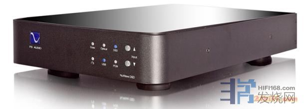

  最后的选择是PS AUDIO的nuwave解码器,带USB,自带XMOS。
  选择它的原因有几个:
  1,美国品牌,解码器老厂,用料扎实,里面一个好大的环牛。
  2,口碑不错,没有见到有人说坏话的,论坛上看到,缺点主要是声音不够细腻,而且还要补充一句这个价位上这根本不算缺点。
  3,音色评价是中正沉稳大气,背景极黑,信噪比出色。哇!这种音色,还是标准美国声,搭配jbl不是刚刚好?
  4,价格。价格。价格。国行才6k多,德水5k多,全新。
  买买买,几天后,德水到手。
  造型很漂亮,份量很压手。
  手头没有同轴,就用rca线顶着,声音还行,不毛糙了,但是却漂浮在半空。USB的效果还不错。过了2周,烧友老过支援了一条同轴,换下了那条破烂rca信号线。
  哇,世界清静了。这台解码器给了我想要的一切,实现了枪文和论坛上的各种评价。就我看来,它以6k的价位,达到了2w级别cd机的素质。可贵的是,它的音色的确中正大气,高中低频段呈现金字塔搭配,沉稳却不失活泼,而且低频绝不夸张。

  找到这间传说中的小店——居然是在一个小乡村的带院子的小别墅里!老板竟然一个人跑出去旅游了,只留下两个小弟看店,唉,都是第三次找他买东西了,居然连面都没见过。一进门,就看见一对盟主,还有一对,是不是艾格思通?反正我记不住那些品牌。老过现在处于“空窗期”,不管你怎么想都行啊,反正他对这两对箱子挺感兴趣。我还没说要听4331,他却先开口说都接上听听。也好,看看高级的现代箱到底高明在什么地方。没想到一开声,实在不咋地。都是很牛的高档器材,可就是不好听,不开扬,不大气。我觉得不是器材的问题,也不是搭配的问题,关键是,老板为了器材搬动方便,在店里摆放了无数的小平板车,大型音箱和重型功放都放在小车上,只要你想听,他们就能够在两分钟内把器材换好——当然,音箱和功放是不“下车”的。这样的试听,顶多就是听个风格罢了。无论如何,这两对很贵的箱子听起来很无感。我和老过意兴阑珊,都想打退堂鼓了。趁着还有几分干劲,直接问4331在什么地方。
  4331静静地躲在二楼听音室的角落里。看图片你是感觉不出它有多大的,见到实物才知道,这家伙,绝对不是书架箱。不是。这么说吧,4343,就像一扇小门,这货绝对是落地箱。4331,宽度应该和4343差不多,但矮上一截。从箱体厚道看,唉,谁家的书架箱会用那么厚的箱体啊!这是要杜绝箱声的节奏啊!

  这时候,我祭出了法宝:8欧200瓦的TACT功放。没想到啊没想到,200瓦也搞不定。要知道,推L100的时候,这台功放轻轻松松的,55db的音量,就非常high了,可是面对4331,开到60多,依然是有气没力的样子!
