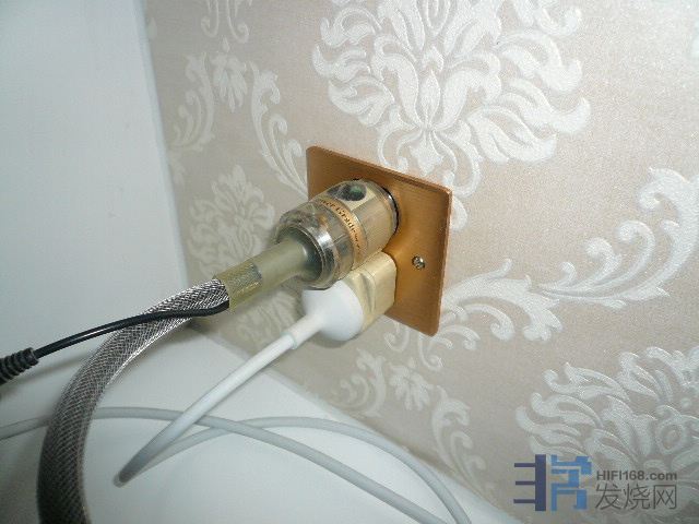

说点教训,月光有2组输入端,前两天拔插信号线,3.5插头在苹果上不动,RCA端从一组输入换到另一组输入时,造成苹果耳机输出损坏(插入耳机,一只耳机无声,另一只耳机持续啸叫)。
分析原因应该是苹果没接地线造成的,因墙插改成美标,苹果电源插头通过手头的2芯转换插头插入,地线端悬空了,电脑外壳还有微麻感,耳机插孔输出与月光接通后,地线相连了,麻感就没有了,就相当于音响系统一点接地的道理。现在耳机输出损坏后,不连线也没麻感了。准备找售后维修。
电脑还是得妥善接地!

回复 52楼yun0251的帖子
台式家用电脑属于一类电器设备,使用时电源插头必须接地或者接零,这是IEC安全规范,笔记本电脑属于二类电器设备使用时没有接地要求。对于一类电器设备,尤其是家用电脑这种开关电源供电的一类电气设备,接地必须妥妥的,否则容易发生一些事故。因为开关电源的Y类安规电容的使用,导致带电拔插3.5mm插头时会导致高压漏电进入耳机输出端,从而烧毁声卡的耳机放大器电路。楼主买个美标转万用的转换插头就可以了。
