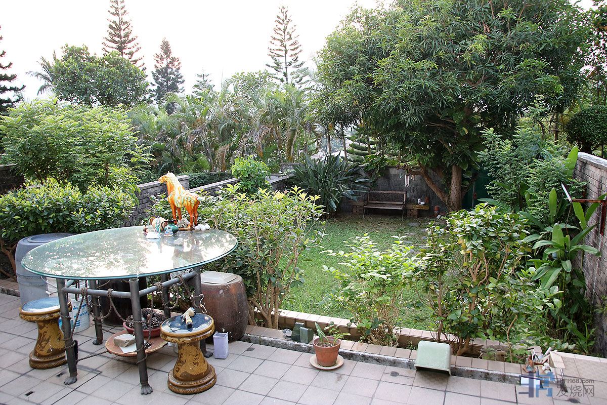

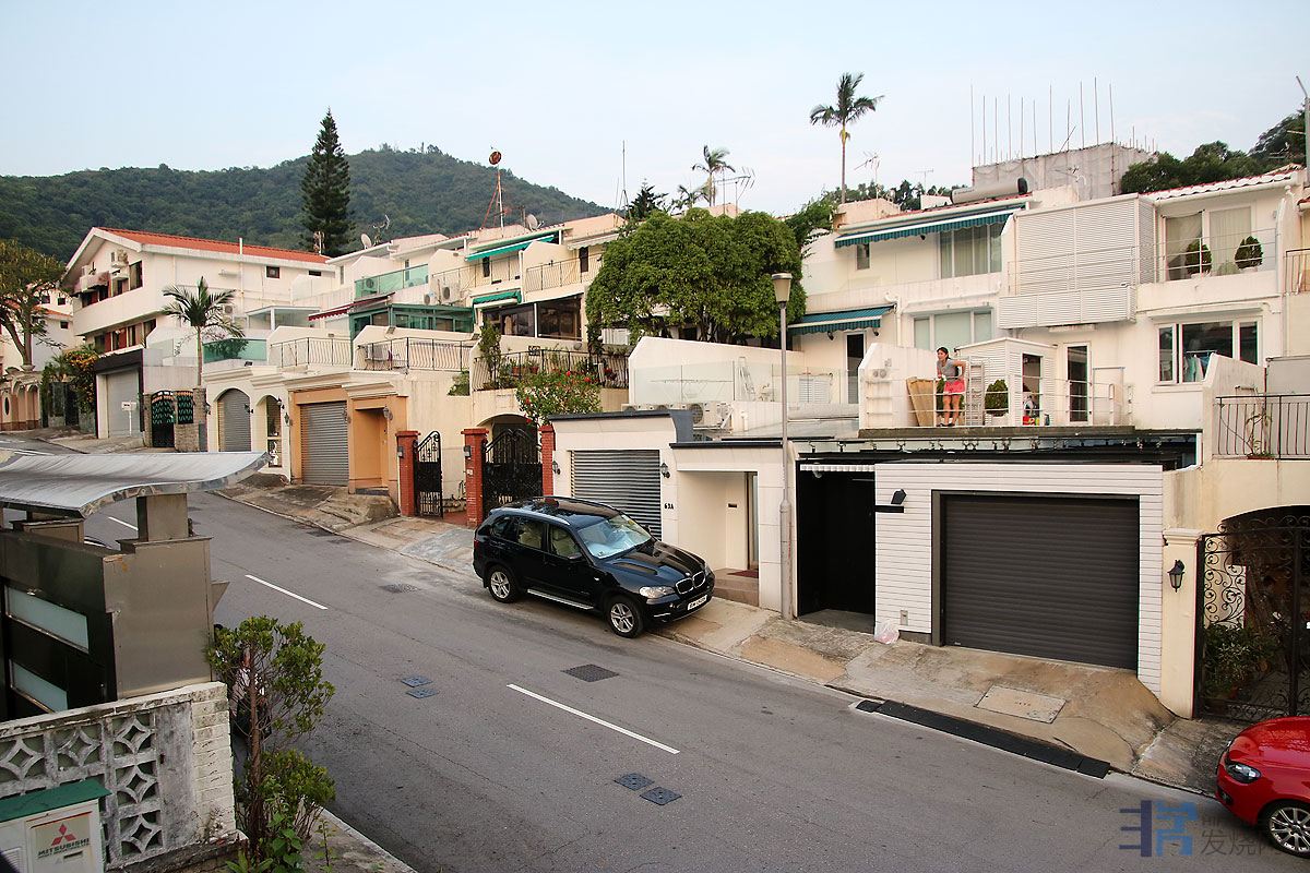

避震梁前辈工作室位于太和火车站附近,是一栋2层小别墅,一楼是花园和客厅,二楼是客房和工作室。
周围环境很清静,空气很好。这是从别墅二楼望出去。
一楼的小花园。

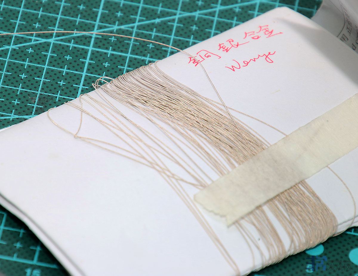

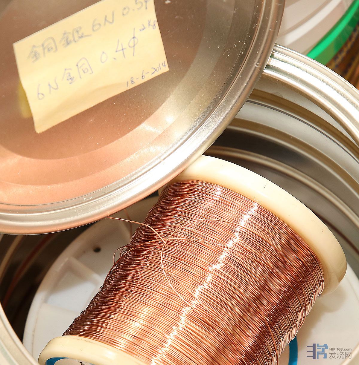

目前前辈一共在用十多种导体材料,包括6N单晶金银合金、6N単晶纯银、6N纯银、5N荷兰纯银、5N-7N单晶铜、5N单晶铜镀厚银、6N银铜合金等等……
各种线的线径是0.231.6mm。
由于前辈的收藏非常丰富,电子防潮箱放不下的,就放在奶粉罐了,罐里再放防潮材料、再放在抽湿房间内。

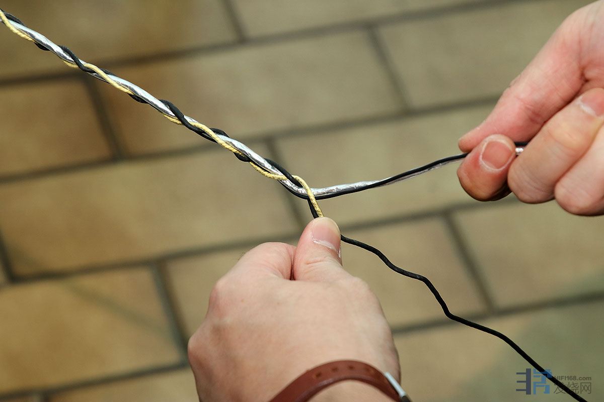

编织完后的导体穿上绝缘材料。
穿上第二层绝缘材料,以获得更好的避震、屏蔽效果,绝缘安全程度也更高,但制作的难度很大,费时费力!
这样做出多条不同材料混编的单线后,再编织到一起。
不同颜色代表不同的材料,编织方式也不同,里面藏在大学问,也是经过无数实验得出的最佳方案。

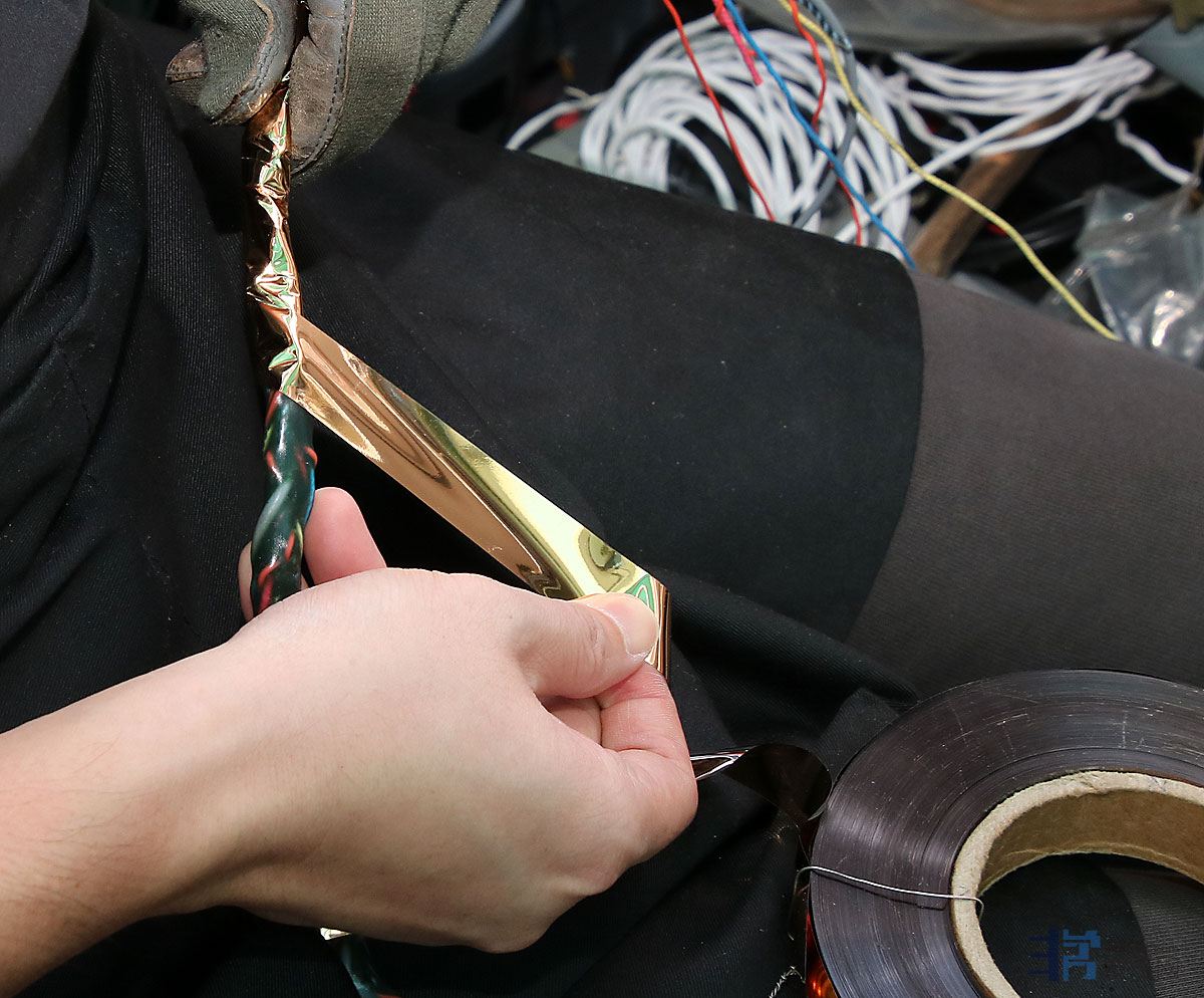

以下就是油浸线的制作,线材之间灌满特制的、浓度很高的油质材料,同样加强避震和屏蔽效果,也让声音的力度、控制力更佳。
之后就是编织上前辈的黄金镀膜了。
最后编辑eric 最后编辑于 2018-10-05 00:38:45

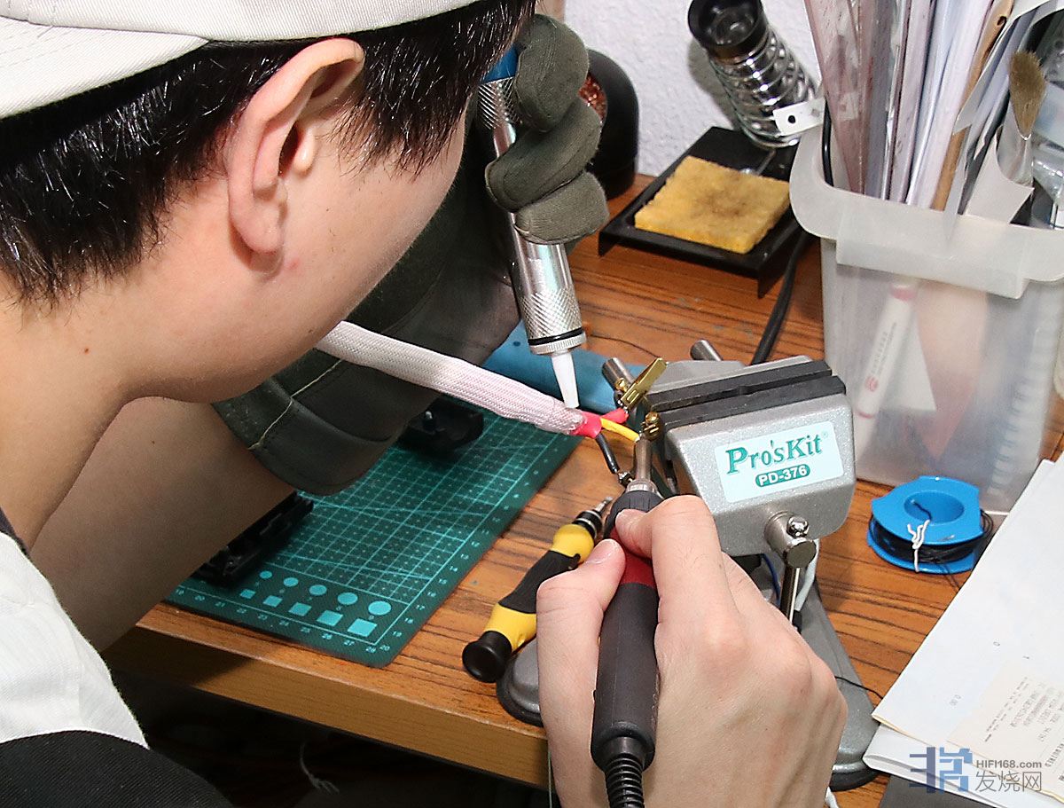

前辈的线材全部采用熱焊方式,避免长时间使用后的松动,而对焊锡,前辈也非常讲究。
前辈测试过市面上多种焊锡,对每种焊锡的声音特性、焊接温度也了如指掌。
更绝的是,我自己也是第一次听说:正、负极各搭配不同的焊锡,以取长补短获得最理想的声音。
每个纸袋的背面都有焊锡的声音特性笔记,这些都是无形资产,花了不少时间精力。
最后编辑eric 最后编辑于 2018-10-05 00:42:28

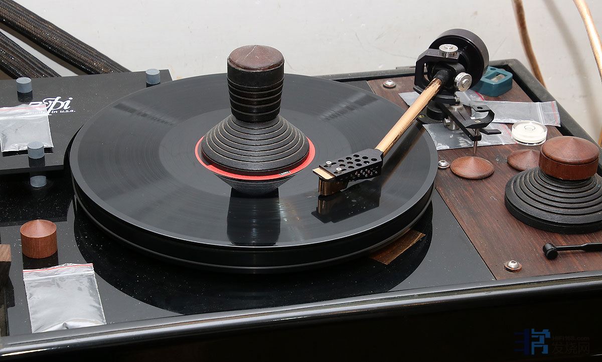

一楼的听音室,主音箱是一对ScitechS1书架音箱(已停产多年的仙乐音箱)、加在一对Scitech S2_6座地箱之上;配一对超高音、和一对12吋超低音(Velodye分频点40周);
音箱内接线全部用《黄金镀膜》专利线材,其中中音线材加油浸;喇叭单元全部用《黄金镀膜》改良。
扩音机是Mark Levinson ML6B(前级)+ ML3(后级);内部线路略有修改、内部接线是近年的全新设计,其中接线的改善效果最大。
DVD/BD机是Oppo 105,内部《黄金镀膜》摩改。
LP:Vpi HW-19 Mk III + Sumiko MDC-800 The Arm tonearm + Benz Micro Hybrid Moving Coil cartridge / 奇跡紫金木唱頭,瑞士 BENZ Micro PP-1/T9 MC唱頭放大器 / Mark Levinson L3A MC唱頭放大器,臂板是黑檀木訂造。
VPI黑胶唱盘,黑胶都应该是发烧友的必备音乐器材。
