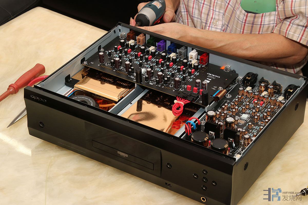

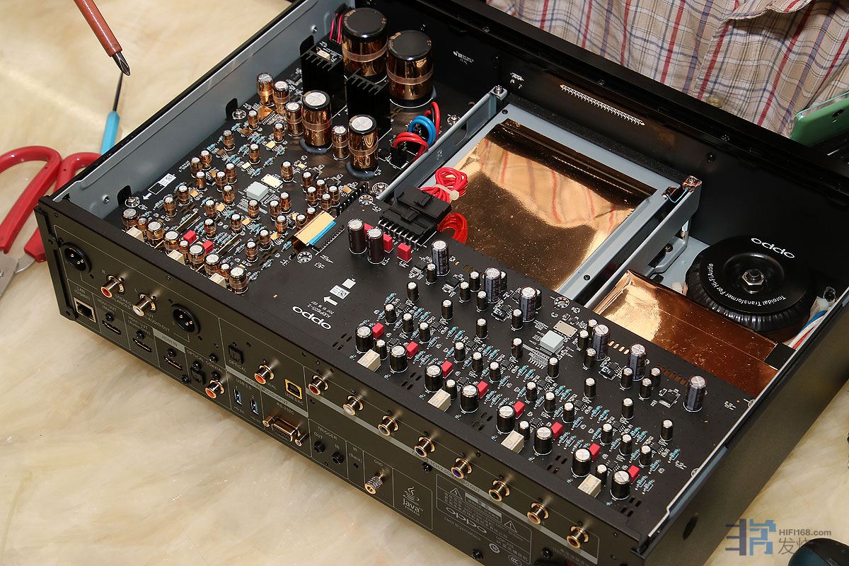

第一台黄金镀膜摩改版OPPO 205诞生了。
这几天避震梁前辈到广州参加音响展,顺便帮168网友摩改了205.
让人叹为观止的工艺品啊。
光驱整个顶部用黄金镀膜覆盖。

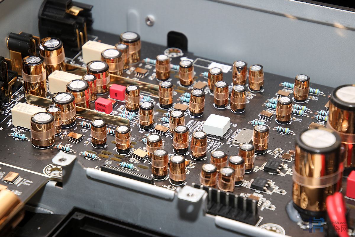

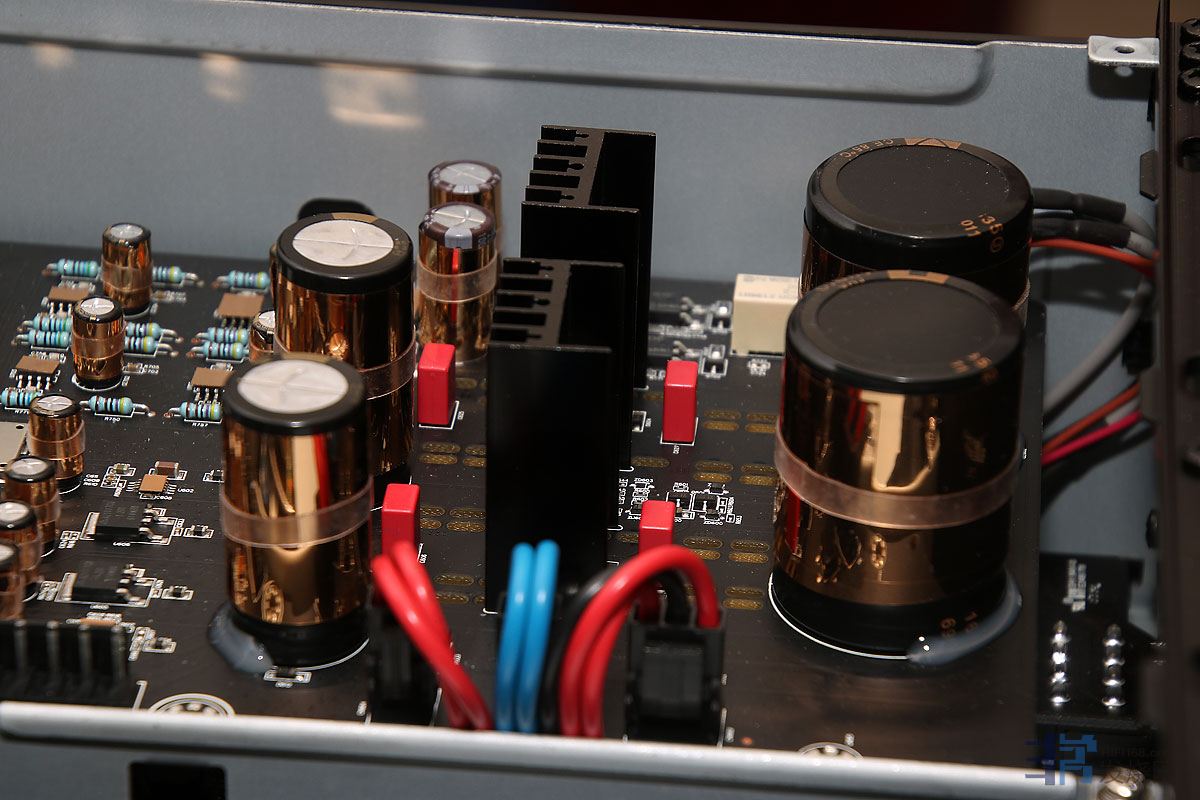

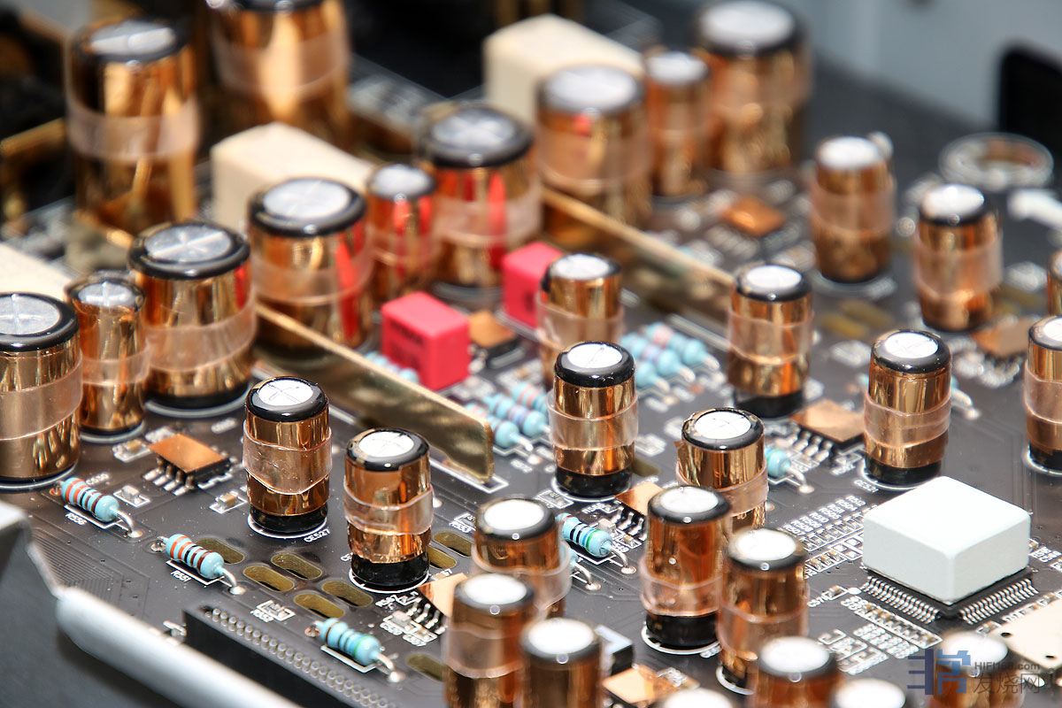

金灿灿的黄金镀膜电容阵。

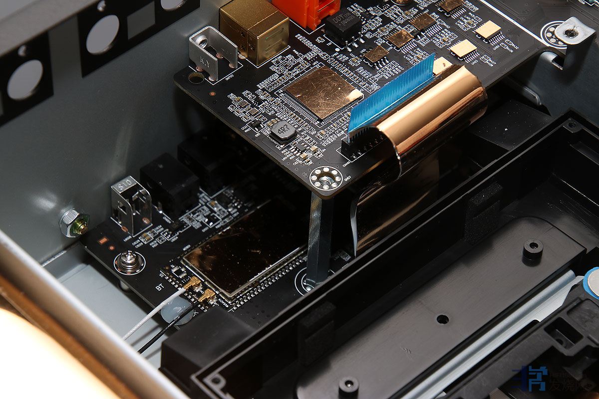

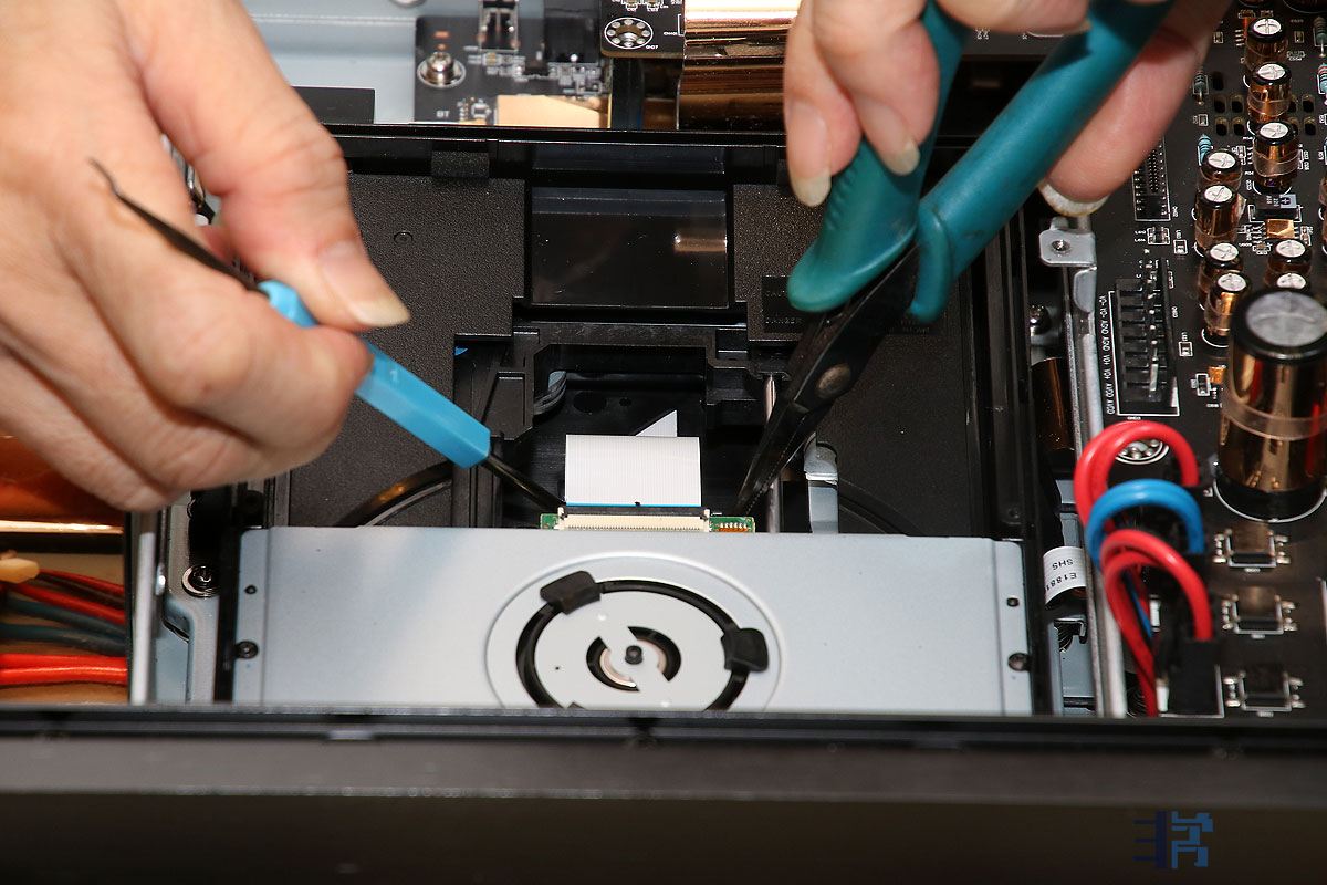

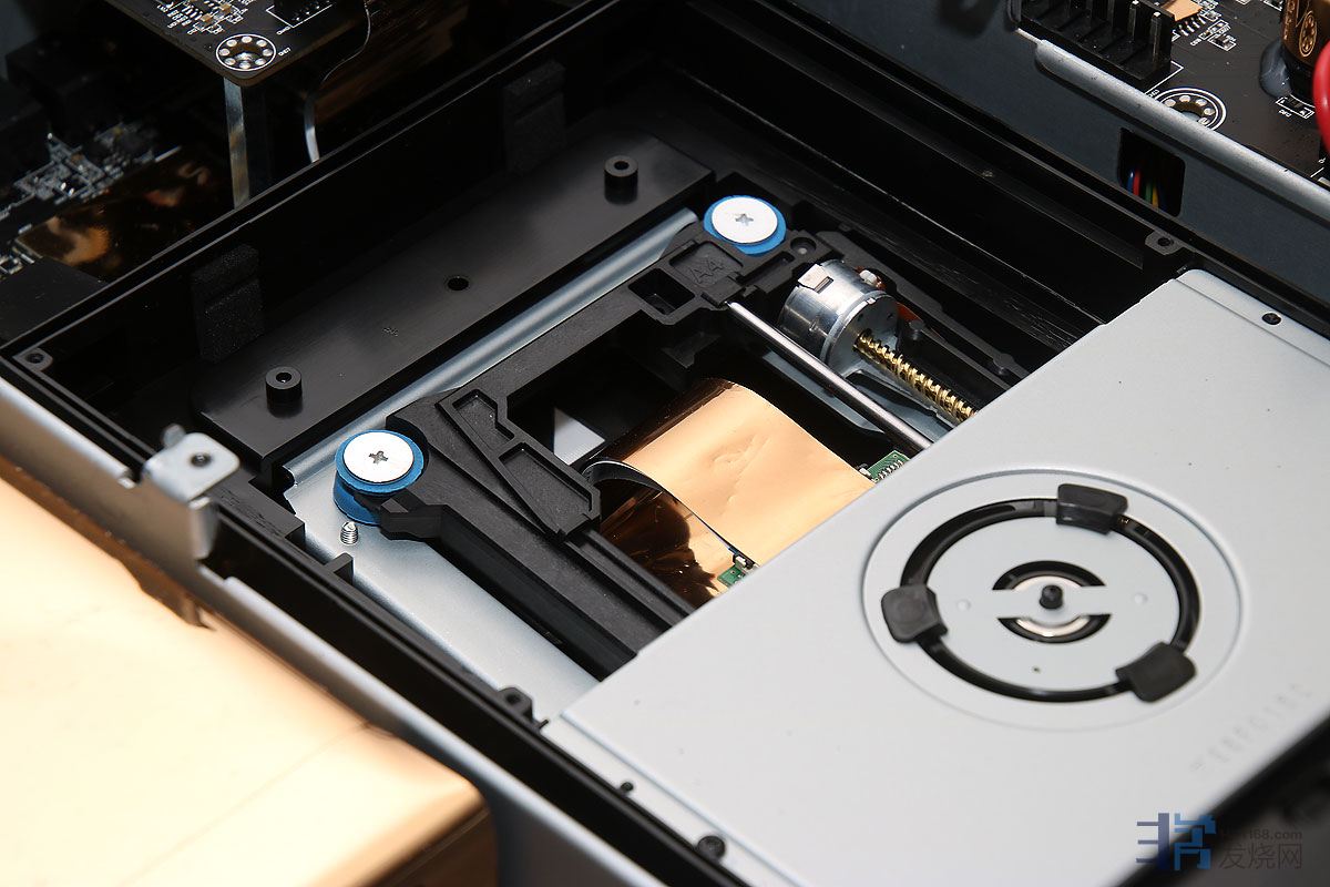

光驱数字传输扁线两面都贴上黄金镀膜,这绝对是技术活,让我大开眼界。
还要依靠特别的工具,一丝不苟。
最后的成品。

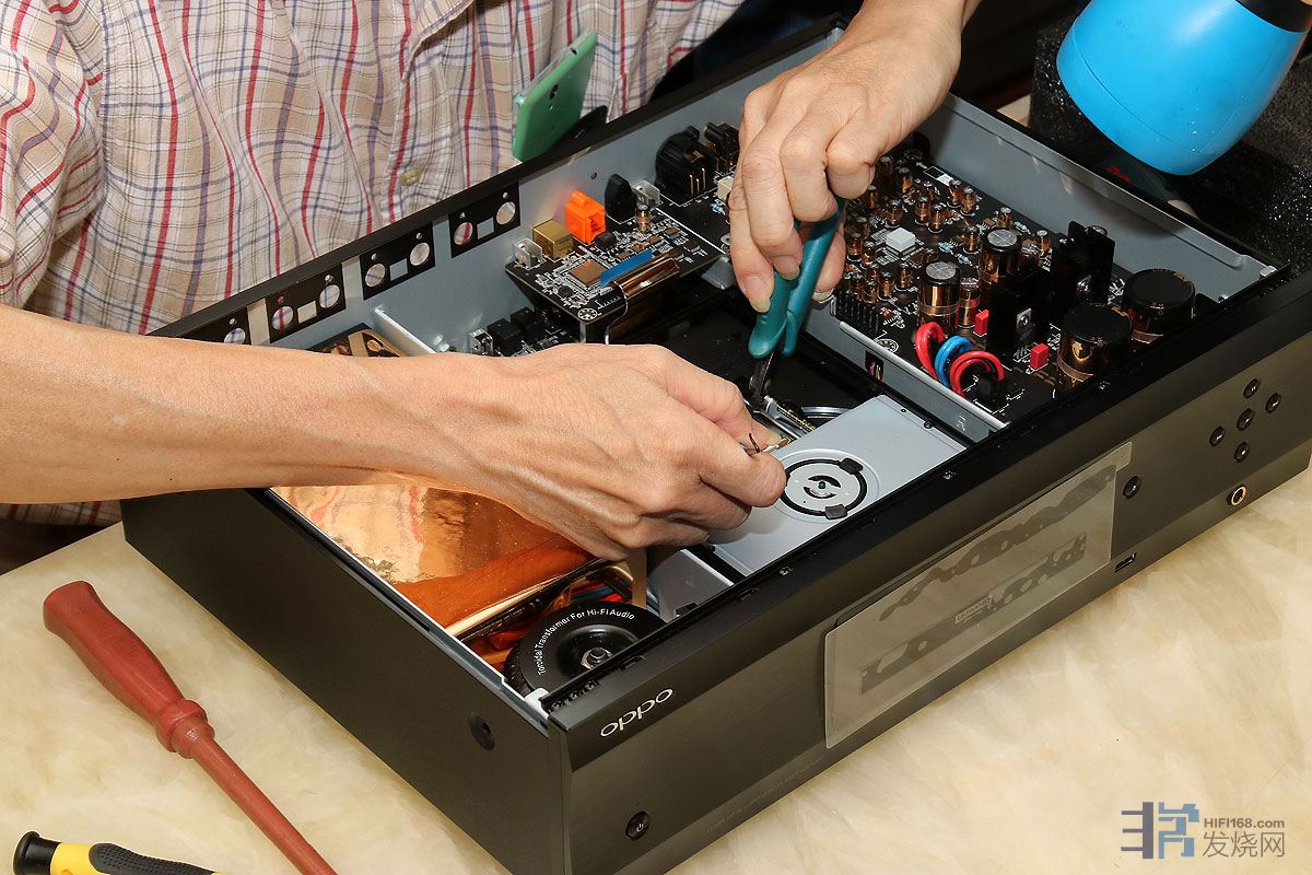

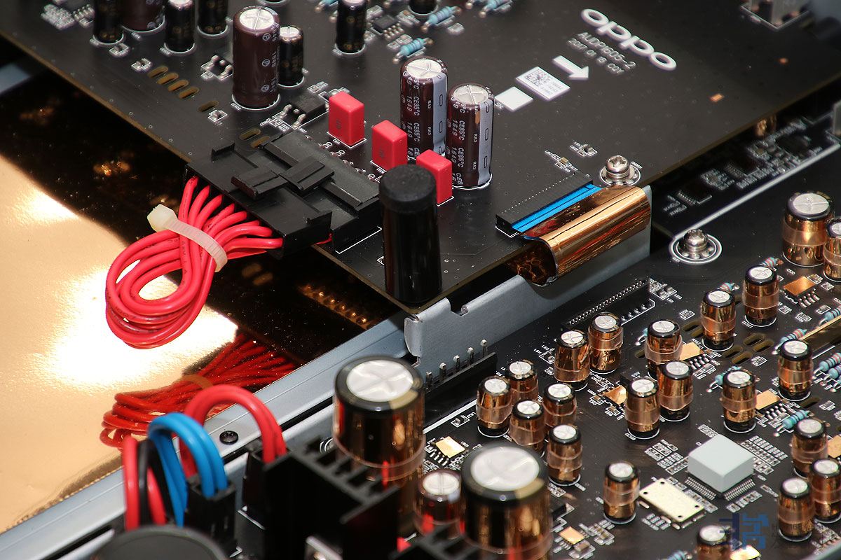

机里面的IC都贴了黄金镀膜,数据传输扁线也同样双面贴黄金镀膜。
最上面这块是7.1声道解码输出,因为机主吴先生不需要解码输出,所以这部分没有贴膜。
由于不需要解码输出,所以这块多声道解码的电源线被抽起,断电,减少供电负荷,减少干扰,数据传输线也同样被抽起不接。
OPPO的用家如果不需要解码输出,也可以自己这样做哦。

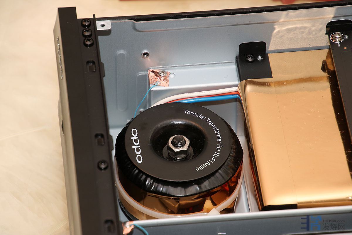

变压器贴膜,贴膜自己和机身也焊接一起接地。

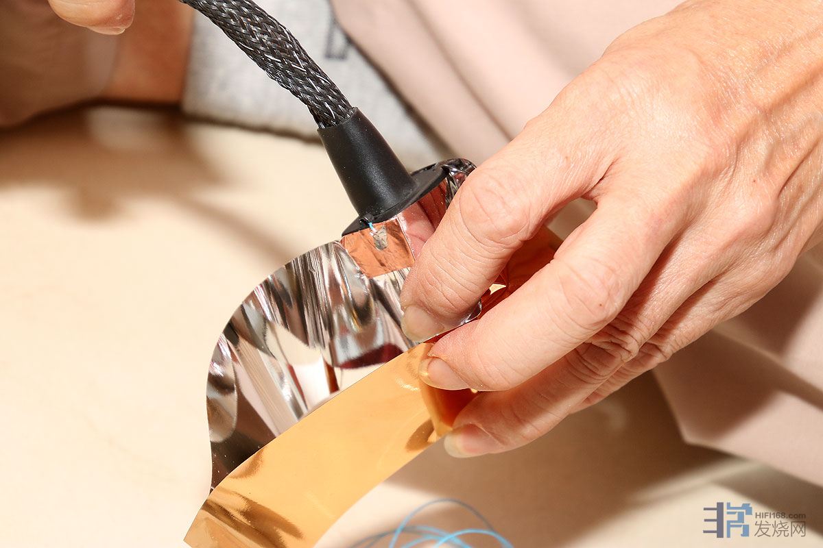

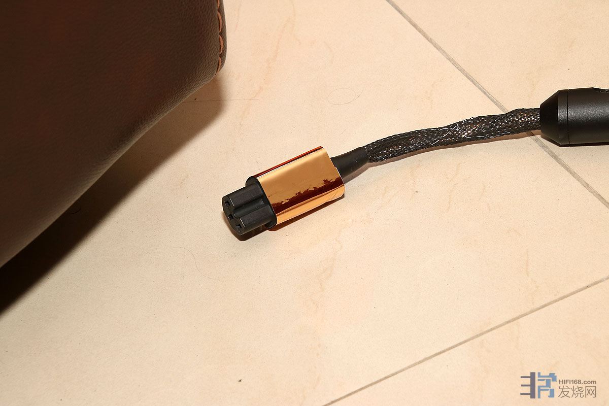

避震梁前辈利用他在广州参加音响展的晚上时间,到我家帮忙把我在用的他家的电源线贴黄金镀膜。梁公子也一起来帮忙。
这是最终成品的样子,这样镀膜后,整条线都有屏蔽了。
材料:两种规格不同的黄金镀膜,分别屏蔽不同频率的干扰。
两种规格的黄金镀膜对粘在一起。

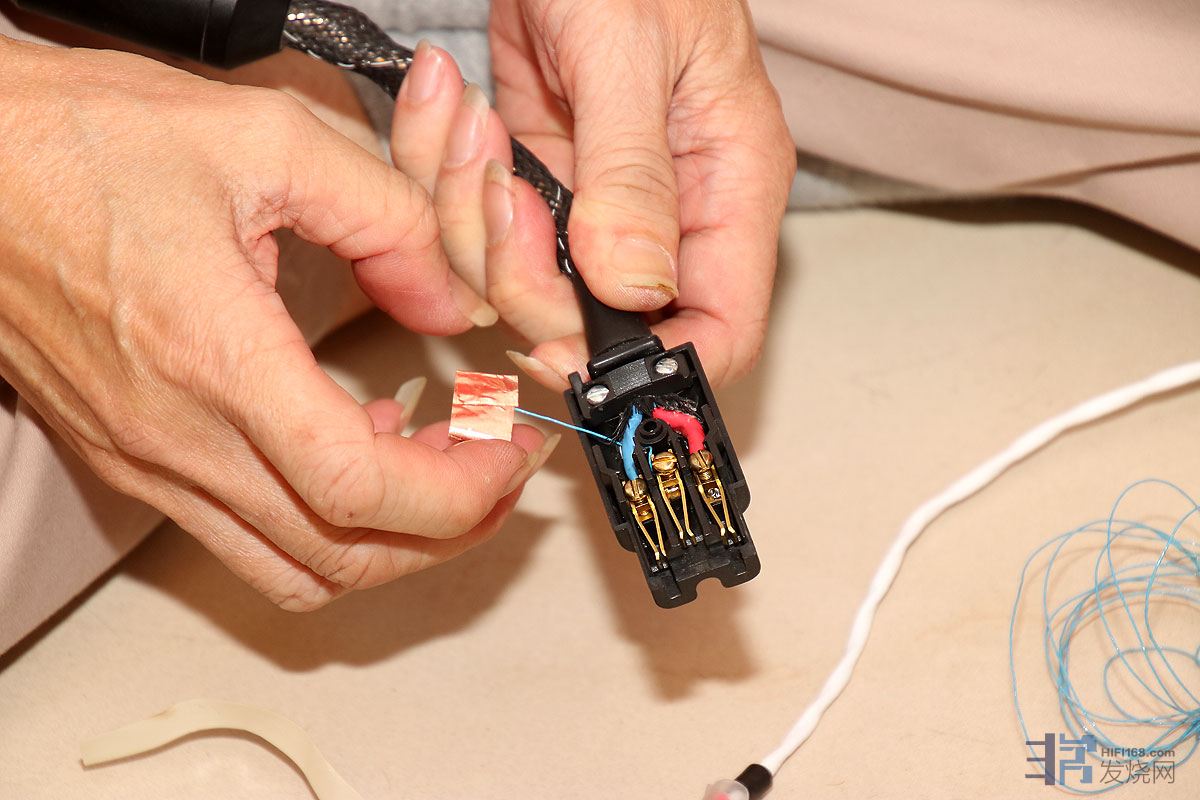

首先,把插头(公插和母插都要,操作过程是一样的)拆开,用一段导线的一头焊接到地线端,以排出干扰;另外一头接上3M铜箔。
3M铜箔的焊接过程:首先上焊锡。
在和导线焊接在一起。
然后3M铜箔和黄金镀膜粘贴在一起。
这样包起来。
继续包,大功告成。
