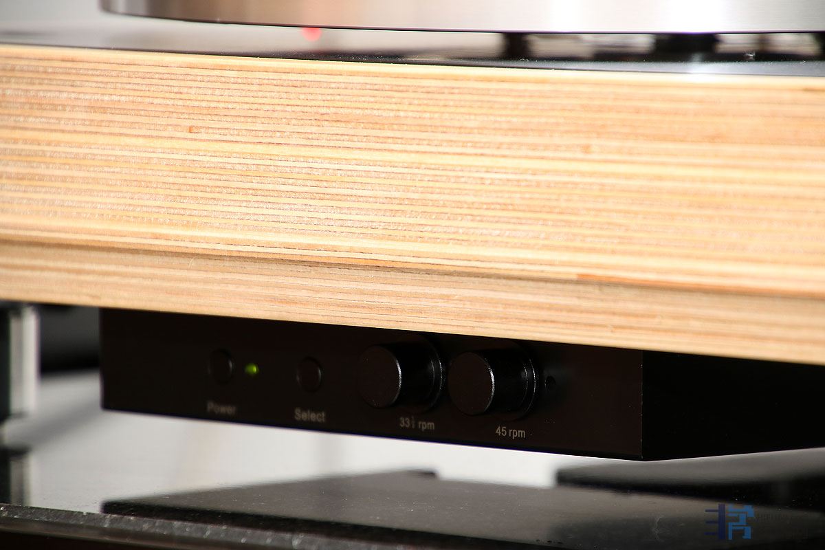

看底座上面是有调速控制了?
时光车间 发表于 2016/11/3 14:40:14
对,这个本来准备稍后说的,现在先说吧。
唱盘底座正面下面有开关、转速选择、33和45转的速度调整。
按一下SELECT按键,右边的33和45转灯分别亮起,代表目前选择的速度。
LP 18每次开机都是默认33转,如果要45,请等33转起来正常后再换45,不要开机马上切换45.

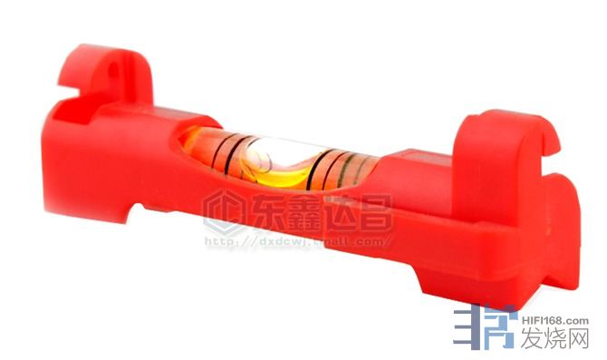

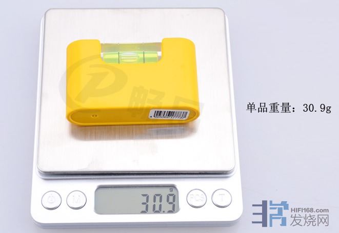

重型尺不能用于软盘,软盘的话,就用尽量轻的小型水平尺,太重会反而会压偏唱盘,而这些小型水平尺同样可以用于硬盘,所以,这种小型水平尺最常用。
不要买有磁性的,怕影响唱头。
淘宝: https://detail.tmall.com/item.ht ... p;skuId=20208580527
性价比最高的是这款,6到9元左右:
淘宝:  https://item.taobao.com/item.htm?spm=a230r.1.14.212.THfFXJ&id=36450653718&ns=1&abbucket=5#detail
这家双11貌似有优惠:  https://item.taobao.com/item.htm?spm=a230r.1.14.1.THfFXJ&id=530089755951&ns=1&abbucket=5#detail

LP12的转速是可以微调的,LP18只需要选择转速就行了?不需要......
我爱国产 发表于 2016/11/4 10:24:10
呵呵,我的图片角度没有显示出来,有的,分33和45分别调整。
