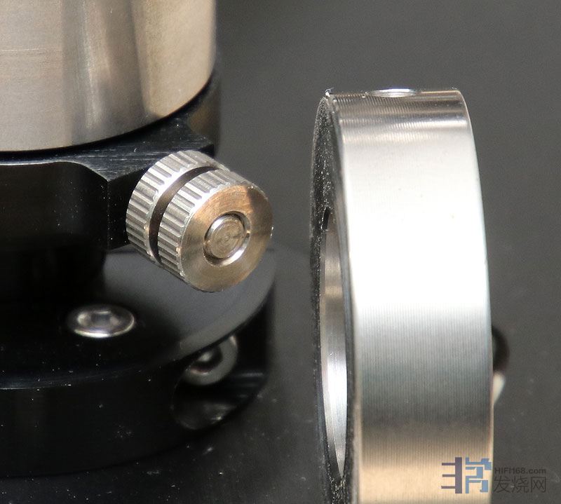

62#
这个新臂不知道哪个是侧滑调节
swpower 发表于 2016/11/5 12:11:59
就是这里,旋进旋出,具体我稍候我会说的。

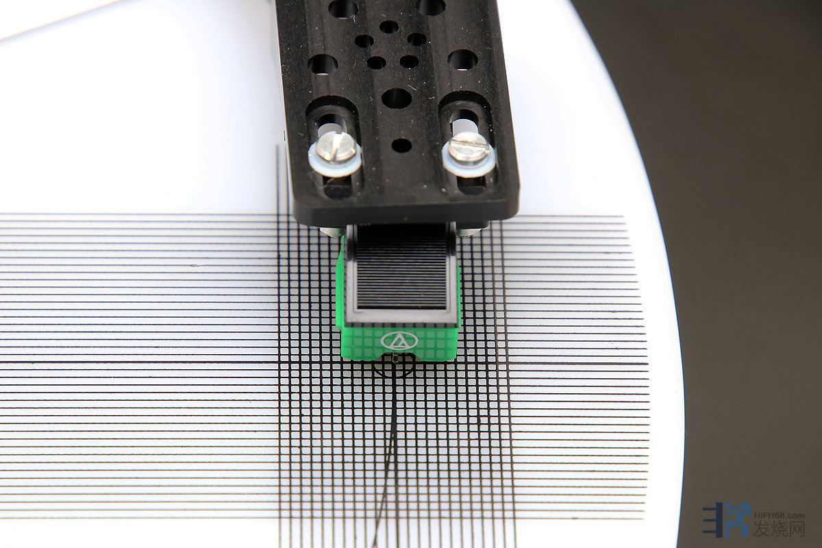

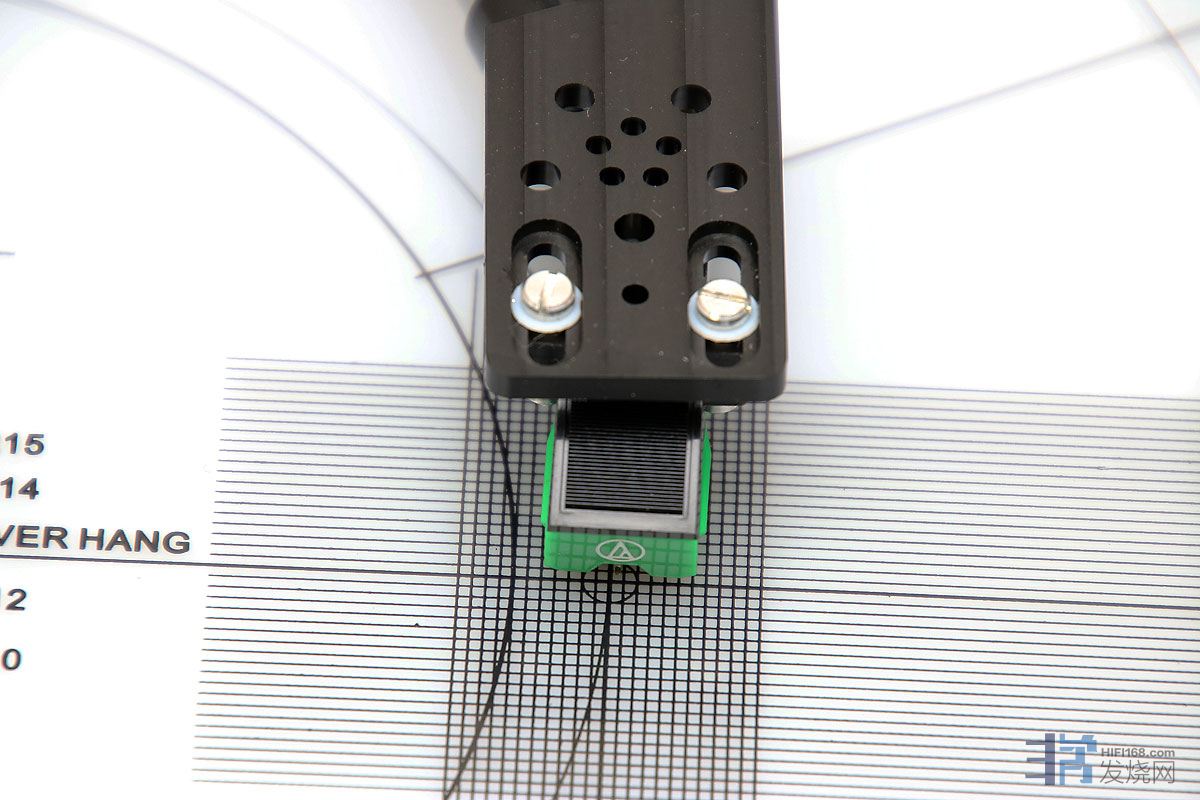

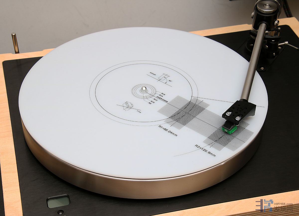

LP 18的超距和唱头方位角在出厂前已经调校好,发烧友购买后可以直接使用不需要再调校。喜欢玩的朋友,当然可以自行检测一下是否真的准确。
LP 18随机附送测试白板黑胶一张,上面的方格线内有A /B两点,只要把唱头放在A、B两点上,检查唱头壳是否和线段平衡,如果平衡,就是ok了。
A点,平衡。
B点,平衡。

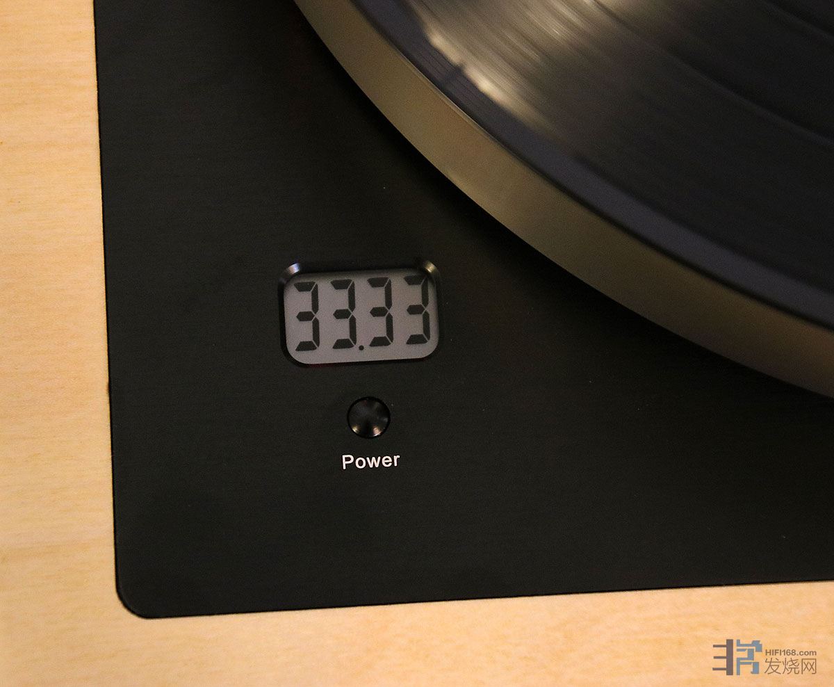

接下来到调整转速了,面板下有33、45转的SELECT选择按键。
33、45旁边的旋钮就是调整转速的,顺时针是加速,逆时针是减速。
以下是我用手机拍摄的转速视频,可以看到转速非常稳定,基本固定在33.33,偶尔一下到33.32。0.01的精准度!

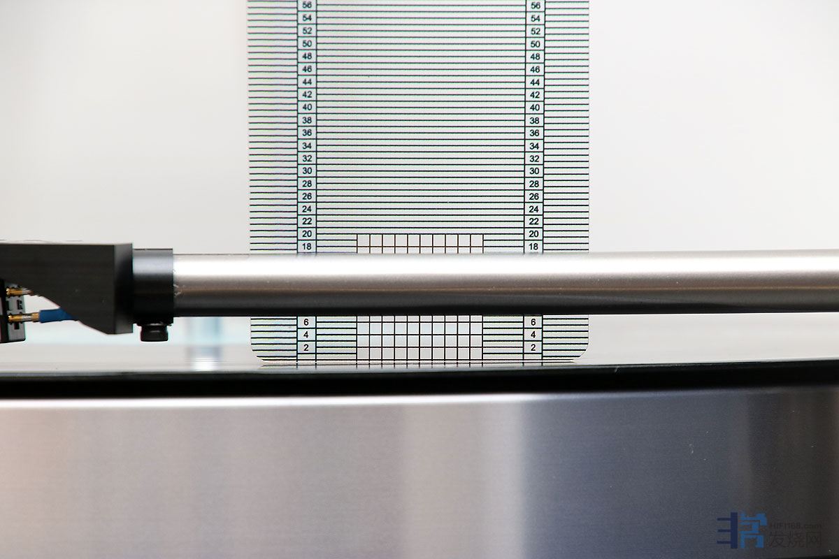

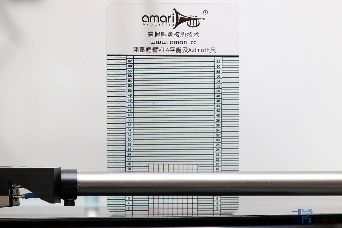

接着就是VTA的调整了,LP 18出厂时已经调整好和固定好,大家可以复查一下在运输途中有没有松动。
准确的VTA是唱臂和唱盘上的唱片成平衡状态。注意重点是唱盘上的唱片,不是唱盘。
所以,追求完美的发烧友,会根据不同唱片的厚度来调整VTA。
这边尺子好像LP 18没有标配,大家可以自己DIY出来的。
最后编辑eric 最后编辑于 2016-11-06 11:03:09
