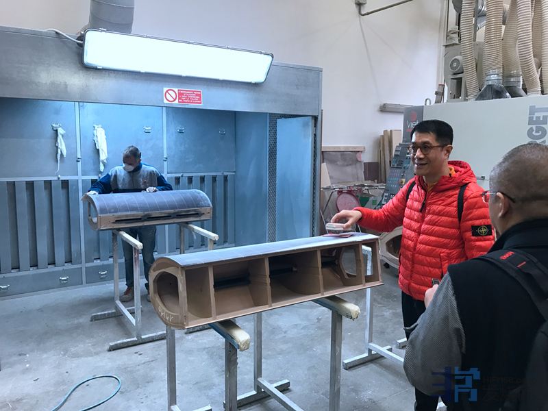

所有进入这个工厂时候的木箱都像最右手边的那个毛坯木箱一样,原始木箱毛坯送到这里这里之后都要经过上漆处理,每一个木箱都要上漆10-12层,根据不同颜色的表面对应不同颜色的油漆。

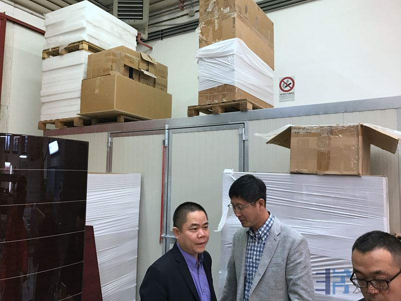

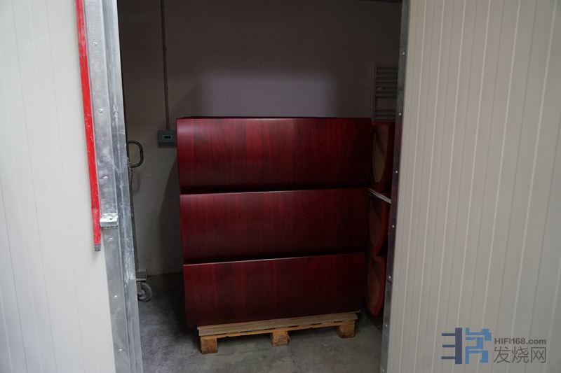

上完漆后的木箱会送到图中这个白色大柜里面去,这是一个恒温干燥箱,里面采用恒定38摄氏度设定,所有木箱都要在这里放上30-40天时间,让油漆充分地让木头吸收和风干。
恒温箱里面的已经上好漆的木箱。

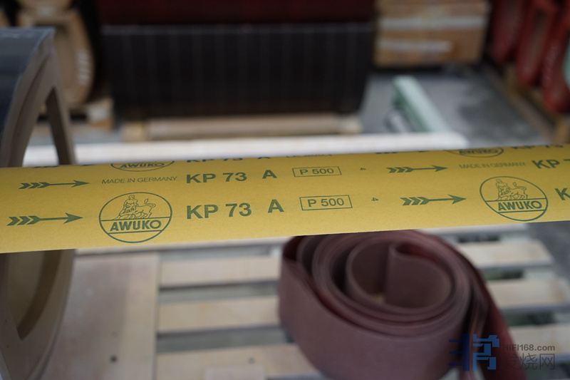

充分干燥后的木箱会送到这里上机打磨抛光,图中工人采用机器砂纸带抛光机在打磨,中途还会换上不同号数的砂纸进行抛光。
采用的是德国品牌的砂纸带。
上机打磨后还不够,还需要进行人手手工打磨,这里的师傅通过用手去感受箱体表面打磨不足的地方,再进行手工修葺以达致完美。

打蜡后的木箱还需要送到另一边密闭的喷漆车间进行封漆处理,木箱来到这里后需要喷上4层清漆把那个光滑如镜的表面保护起来,这样才宣告大功告成。

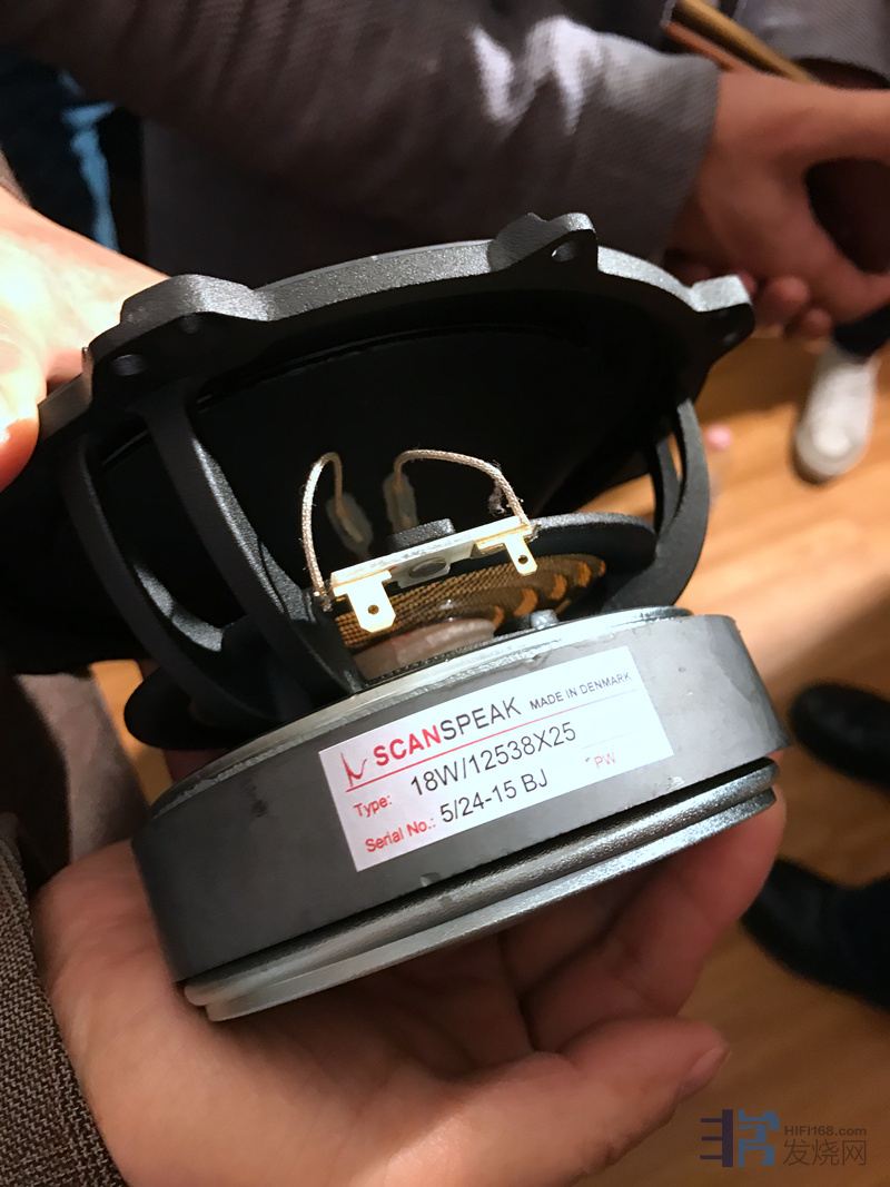

W版,势霸的扬声器单元都是西雅士的吗?
刘士杰 发表于 2016/12/9 14:26:56
要看看是那个系列,我见到名琴系列的中低音就是用绅士宝的。
