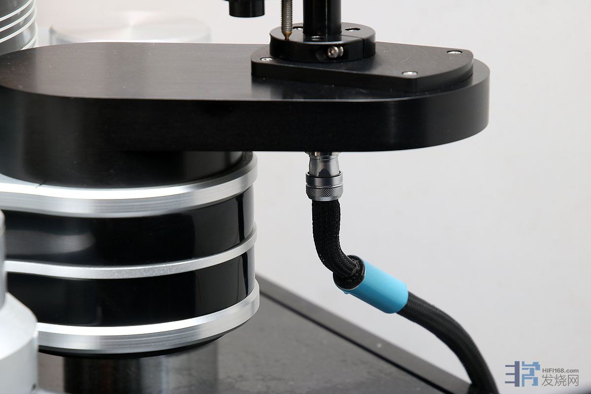

接着是试听意大利Cammino(卡米诺)Reference Phono RCA PH 1.2 Ref 参考唱臂线 ,威虹淘宝售价1.98万。
和之前的卡米诺1.0S对比,声音的变化是明显的。
这款1.2的声音更加理性、冷静、一尘不染,相比1.0S话,1.0S就更丰满一点,低频的量感更多一点,HIFI感更强一点。
1.2是达到无我的境界,几乎就是隐形的,不添加一点自己的声音进去。
可以说1.2就是监听级别的唱臂线了。
荷兰VandenHul 范登豪The D-501銀 黑胶LP唱臂线淘宝价4100元,鸣谢上海明线屋借出线材,另外鸣谢南京威虹。
这款线是大草哥和秦逸老师推荐过的,每股以高纯度银,以线性结构碳纤维 (Linear Structured Carbon) 紧密包覆。
VDH也是唱臂线世界里面的名门望族,等于汽车里面的奔驰宝马了。
实际搭配试听后,觉得这款线的声音非常标准、生气勃勃,两端延伸充分,厚薄适中,速度准确,分析力足够,是可以放心购买的标的物。
淘宝链接:
名线屋 荷兰VandenHul 范登豪The D-501銀 黑胶LP唱臂线 臂线VDH
最后编辑eric 最后编辑于 2018-03-01 16:14:31
16#
接着是英国ATLAS 预言家Quadstar唱臂线 音频线讯号线,鸣谢富盛音响借出,富盛淘宝价是2500元。
这款线的资料不多,就是导体是5N的OFC无氧铜。
不过,如果单看插头,这款线的插头设计是最用心和最好用料之一了。
实际试听证明这些用料不菲插头并没有浪费,声音和VDH的非常接近,如果再看2500的售价,那就非常超值了。
富盛淘宝链接:
英国ATLAS 预言家Quadstar唱臂线 音频线讯号线 直插
最后编辑eric 最后编辑于 2017-02-07 18:59:18
17#
接着到美国金宝的TAK CU唱臂线了。1.5米的力高定价是3950元,鸣谢力高音响借出。
TAK系列有3款唱臂线,分别的CU纯铜,H银铜合金,AG纯银。
这款TAK CU线的声音是通透清澈的路线,分析力同样非常高,细节丰富,音色明亮。
