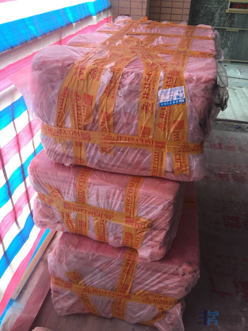

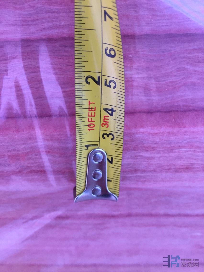

吸音棉到货了,真的3.5公分厚。

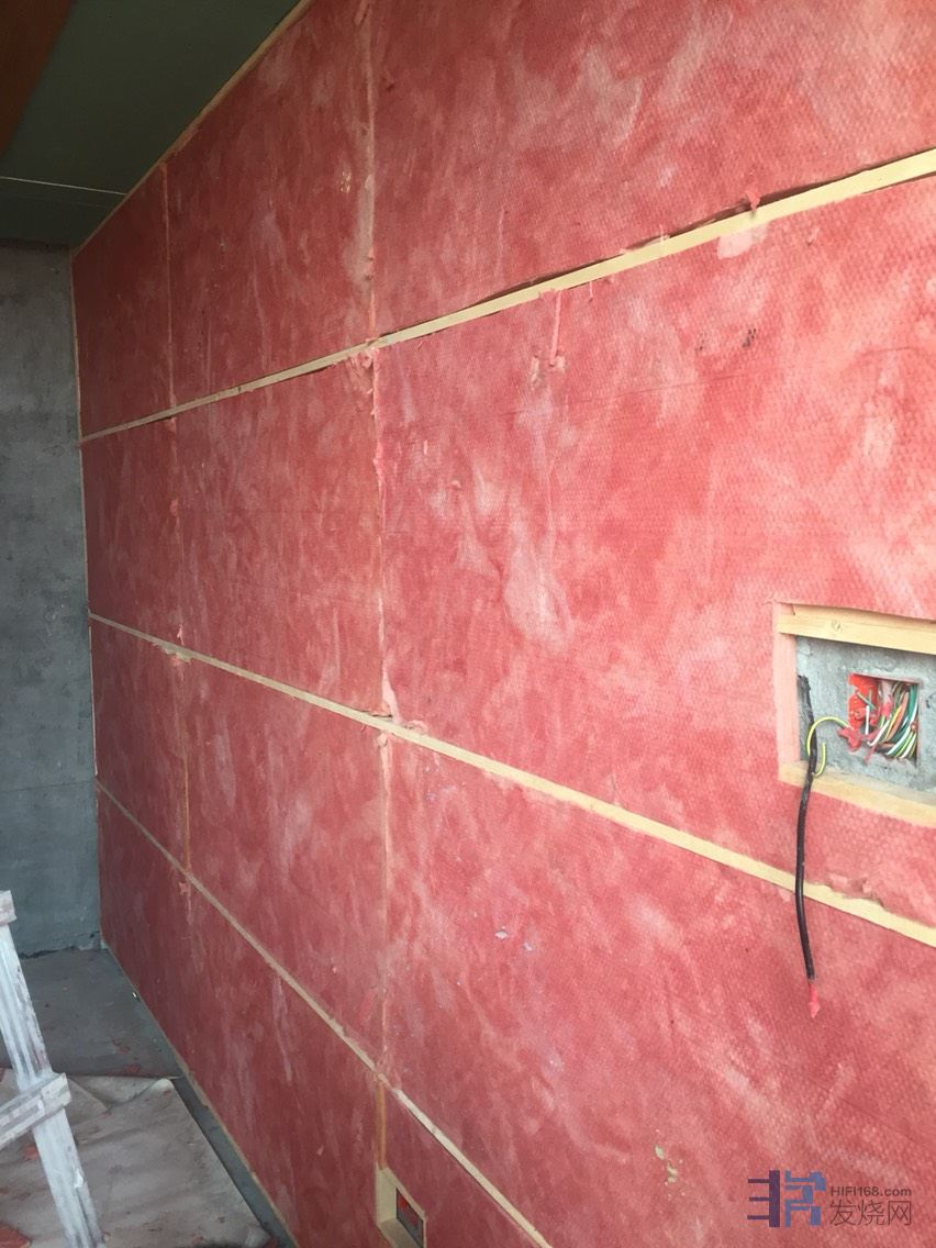

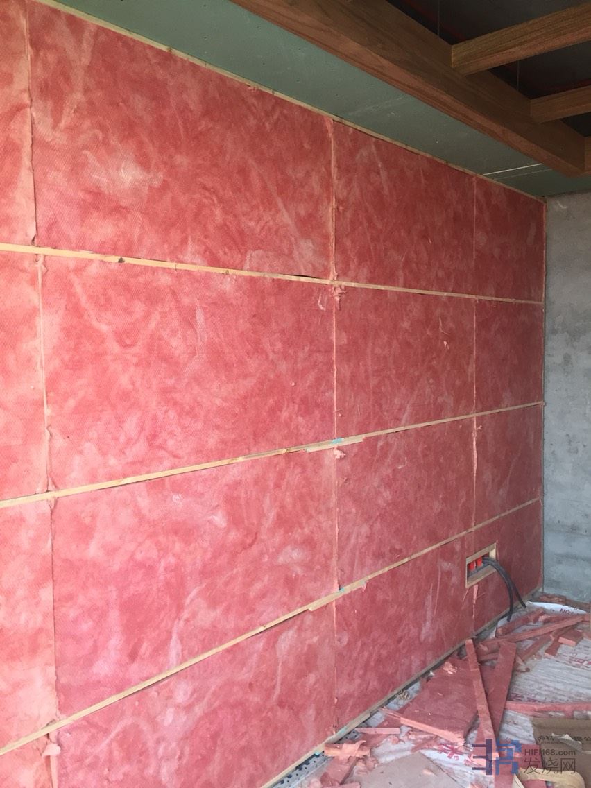

左右两侧的墙壁安装作业
23#
没有完成,正在进行时,图片是昨天拍的。

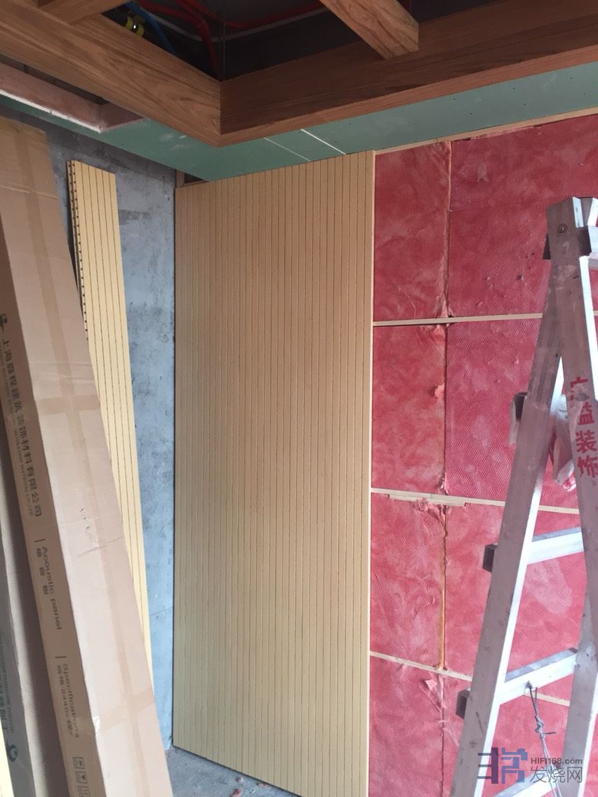

25#
我是先用塑料薄膜把吸音棉包裹起来再铺的,不敢直接这么裸着铺
嘀咕 发表于 2017/5/24 9:33:50
吸音板后面贴了一层过滤网。如果用塑料薄膜包裹一遍,怕失去吸音功能。
