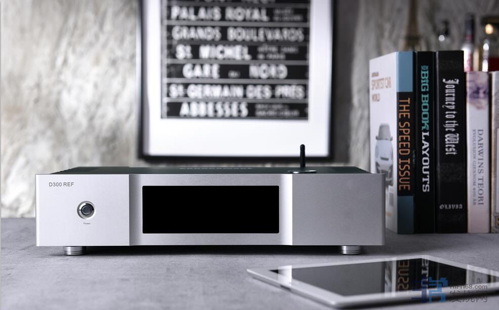

五.一流的加工水平,专业化的设计
         D300REF 外观设计从2015底就已经开始,期间经历四次重大改进与打样,更换了三名设计师后才有现在的设计效果,追求简洁,活力,年轻,奢华的设计感。全壳可见面通过复杂的结构设计,达到上盖与前面均无螺丝设计。颜色上通过前雪白精细砂以及后翡翠黑细砂的错色搭配与加工,充分的表达了贵重与活力感觉,同时前板设计追求简洁,清爽。
采用与MR1相同的富士康合作工厂加工,一流的加工水准与精度,单机CNC时间高达690分钟,优质并且精细的表面处理,使得D300REF实物的质感明显好于摄像效果。
现在,普通民用HI-END产品的的外观成本基本都占到了50%总成本,甚致很多在70%以上,而D300REF没有因为定位很高所以独立模具,而是与A300D300共模具,能够更大批量生产,从而大幅度的控制了D300REF的外壳成本,这也是D300REF最终定价在2W以下的核心重要的原因。
