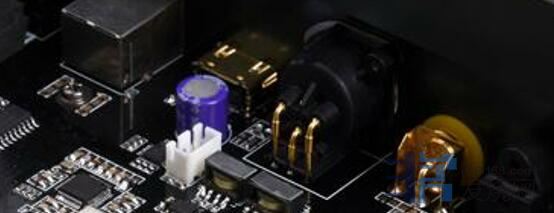

4磁屏蔽设计
电磁辐射对于音响产品是一个非常关注的设计,电<-><->电子震动 在一个局限的产品当中是相互转换以及相互作用。音响产品常见的辐射就是 高速的信号线,直列元件的高频率大电流充放电(如大电容),电磁转换元件(如变压器,滤波器,电感等),高频工作元件(开关电源,液晶屏等)。 这些辐射在通过PCB导线或者元件时会有感应,同时在原有的信号当中生成噪声,大至一定程度直接在音响系统中直接耳闻到这种干扰底噪,所以一个音响系统中的屏蔽是非常重要的。当然也不是所有的电路都需要屏蔽,比如充电电路,本身有超级电容吸收,液晶屏,本身就是一个辐射源,但是如FPGA与时钟,充电电路与用电电路的隔离,在D300REF的参考系统中就变得很重要了。
为此,D300REF 对充电电源与用电电源用5mm厚铁板进行了隔离,FPGA与时钟进行了全隔离,6+4PCB设计,完全地层的隔离作用,重点信号线全部双层地隔离,同时尽量采用帖片而不是直插元件,减少辐射的接收面积等各种措施保证了信号质量。

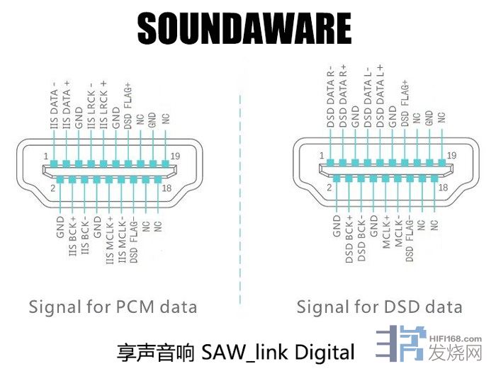

pcmsc 发表于 2017/8/16 12:29:40
这个是线序,如果线序有差别,可以订制一根HDMI线。
第一次开机需要充电,后面就正常了20~30s的样子。

六:基本系统连接图示

   5HDMI以及单端的IISDSD原生输出,如何连接?
   享声的HDMI IIS 线序兼容较多DAC,如果不兼容,需要定制一根HDMI线即可,成本不高。
