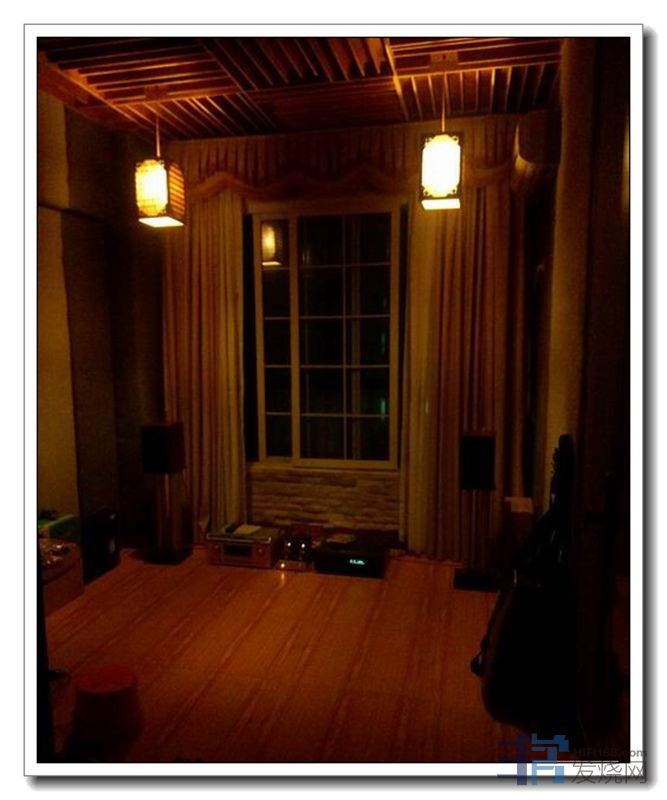

当初完工后的样子。

去过楼主的发烧窝,环境处理的好,感觉对声音”有助一劈之力“的效果。

过程图片之前已经大概上传了。设计过程就是依据两个声学条件:加铜铁平尺寸及赛宾公式。加铜铁平尺寸决定室内尺寸比例,赛宾公式决定室内混响时间(RT60)。
赛宾公式也没有什么特殊的,就是将室内容积以及吸音材料(包括扩散板的系数在内)的吸音系数代入去进行计算,反推出所需使用的吸音材料。
频响曲线测试要结合听感一起来,有时单靠仪器并不完全可靠。
扩散板的作用主要是得到相对均匀的室内声能量分布,当然也附带有吸音效果,具体看你的设计需要。
再具体的就请自己多做功课了。因各个房间声学环境千差万别,过程是需要一个有声学及现场聆听经验的人把关、调整的。也要防止一些JS利用,哈哈。

多谢老龚兄认同。有空再来云浮,现在到处都有好食材了,哈哈!另外器材也有较大变化,有较大提升,已经不是上次来时的情况了。
环境处理到位,的确对器材真实水平的发挥而言,是坚实基础。但好的环境不会使器材加分,而只会实话实说--好的器材搭配,会出来好的声音表现;反之如果器材(包括录音、线材)有任何一方面有缺陷,也者会将其暴露无遗。
