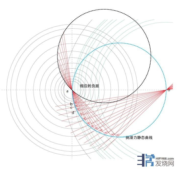

回复 153楼redsox的帖子
这不就是当年探讨侧滑力的呼啦圈图嘛,呵呵图中oa>ob>oc>od......
对于恒定长度的唱臂来说,是不可能完成的任务。
要满足这个图的要求,只能像我当年所设想的唱臂长度动态变化系统,又或者是轴距动态变化系统了。
