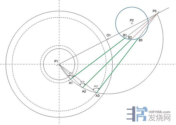

再来看Reed5T。直径是P1 P3A1B1以及全部的绿线是固定的臂长。

任何针尖轨迹是走圆形并与音槽成切线的臂都是以泰勒斯定理为基础的。我不管你通什么样的途径来达到。
现在你应该理解我在前面讲这话的意义了吧。

我说你啊好好去琢磨琢磨我前面上传的那CAD高手作的图,因为那图中包含很多种达到在泰勒斯原理上臂的设计。也是这样,我对那图赞不绝口。我对你没偏见,才把这图传给你看的。

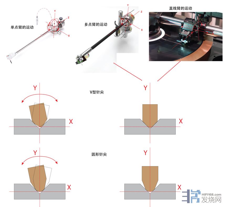

这说得有一点理论了,暂且不管靠不靠谱。任何一支支点臂都可以用手指顶着划个圆圈,正切臂只能上下左右。
首先,没有一种臂的针是做圆圈的动作的。这完全是臆想。支点臂也分为单点臂,Unipivot 和多点臂 Gimbal。原意是平衡环。看图。单点臂上,由于其其有X轴向的摆动,英文为wobble 。这会使单点臂不能准确读取音槽上的信息。特别是对很多现代高档的唱头,其针尖呈V形状,那就情况更糟了。这种X轴向的摆动是单点臂的缺陷,而不是它的长处。你在这以这个来批直线臂,真是胡搞。故单点臂的设计会在轴尖以下加重或用硅油来减少这种摆动。而多点和直线臂就没有这个问题。它们可比较准确地读取音槽中的信息。现在你是完全颠倒黑白!

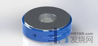

你还要批气浮盘。的确,气浮本身并不是好盘的保证。制作设计会有很大的影响。我现先透露一点消息给你。我正在改装我SME 的盘。要用这个空气轴承。这个轴承的TIR(搞机械的人都懂)为0.025微米。你要批什么?

一,关于泰勒斯定理。前面我讲的清清楚楚的。这个定理本身很简单。使我不得其解的是这么简单的东西还要这么吃力而还是不理解。
二,那个所谓的以内圈为零点调纯粹是缺乏科学依据的。一般现在的调法有四种。他们是Lofgren A, Lofgren B, DIN和Stevenson 。如果你要强调内圈,用Stevenson 就可以了。这四种方法在我的文章中都提及了,不用其他人来发明什么。

关于泰勒斯定理,我讲到这个程度了,我也不想多讲了。我只能假设,这么多囯外的烧友是苯蛋,泰勒斯臂的制作者是在忽悠,Reed公司也忽悠。只有你是清楚的。
