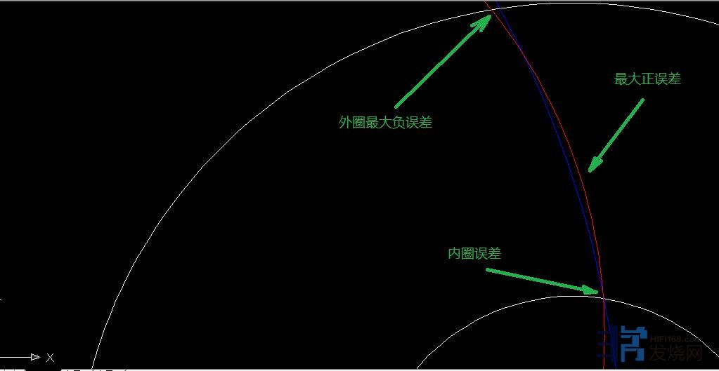

这是308.8的图,循迹误差就比308.4小。
阿杰 发表于 2017/11/5 9:36:30
你在这里用循轨误差这个词的内涵本身就是错的。

102#
你能算出304,4的臂误差小于上面308,4上述图中数据,就是杰学艺未精。

1,308.4的有效长度, 超距13 轴距295.4你计算出数据
2,304,4自己任意设定计算出数据
比较下嘛!

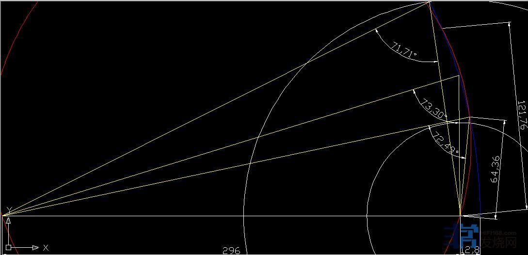

10寸比9寸,谁长?谁误差大,最直观!

有效长度越长,我就越能够设计出循迹误差越小的超距图。
这是我的能力,也遵从平面几何上弦的定理。
好,那我问你。在一个现成的臂上你变化什么来导致循轨误差小?
唱臂的调节及原理
http://www.hiendlife.com/x1/forum.php?mod=viewthread&tid=18973&extra=page%3D1
108#
redsox 发表于 2017/11/5 10:57:34
红线呀!
全世界都看明白,就剩下你这个一根筋了。
你还引用了这么多次,你现在满眼都是错误和仇恨了。
110#
红线呀!
全世界都看明白,就剩下你这个一根筋了。
阿杰 发表于 2017/11/5 11:15:08
好,我再问你。你的循轨误差是红线和蓝线之间的距离?是不是?下面是你的图。在图上标出外误差71.10   中间最大误差73.27的位置。或表明71.10 和73.27是如何得出的,以及这两个数是角度还是什么。有好戏了,哈!
