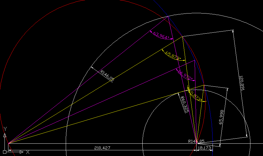

不是不明白。
只是你原来的图里,弦(轴距)不在红圈上,所以有疑问(CAD的精度不至于这样吧)。
开心果 发表于 2017/11/6 23:16:29
后来在windows改动过。

后来在windows改动过。
阿杰 发表于 2017/11/6 23:23:53
按229  214  67.6 算也不对吧。

我来评价一下你的超距图,看看你的公式模板是否有这么清晰。
从红线来看,内圈的误差可以接受,但从我个人的喜好来说就有一点点大。
很明显你是为了降低两个零点之间循迹角度的变化而放弃了外圈,以致外圈的最大误差变化是中间的一倍。
这样做也未尝不可,只是有点过头。
最后编辑阿杰 最后编辑于 2017-11-06 23:41:56
开心果 发表于 2017/11/6 23:35:21
不是原图了,回答不了你。
明天再画过吧。
要不就以上面这个图做参考。
