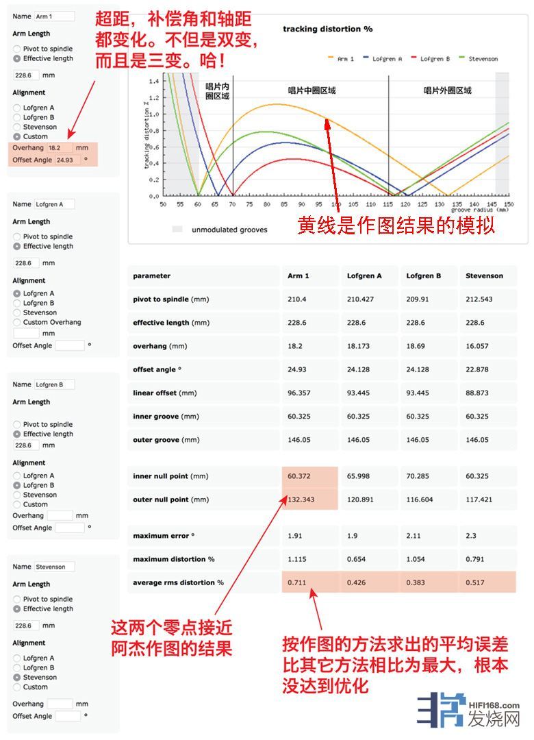

我来评价一下你的超距图,看看你的公式模板是否有这么清晰。
从红线来看,内圈的误差可以接受,但从我个人的喜好来说就有一点点大。
很明显你是为了降低两个零点之间循迹角度的变化而放弃了外圈,以致外圈的最大误差变化是中间的一倍。
这样做也未尝不可,只是有点过头。[/s
阿杰 发表于 2017/11/6 23:39:36
65.998, 120.891是标准的Lofgren A的内外零点。这样的话,要你这红线移来移去干嘛!
唱臂的调节及原理
http://www.hiendlife.com/x1/forum.php?mod=viewthread&tid=18973&extra=page%3D1
35#
我在作图时取内零点为60.325这是因为你在前面强调内圈优化。我只是按你的思路来吧了。我要表明:用你的作图法求出的零点是平均误差最大,甚至大于Stevenson的方法。Stevenson 为了强调内圈而把内零点定在内圈上。但是代价是中圈时的误差就大于其他方法。而你的作图法尽管内零点是和Stevenson 方法相同,但是在内圈,中圈的平均误差都大于其他方法,甚至比Stevenson 的更大。这样的话,你的作图的方法有什么意义?
我这把计算结果再上一次,你可自己看。
最后编辑redsox 最后编辑于 2017-11-07 00:27:47

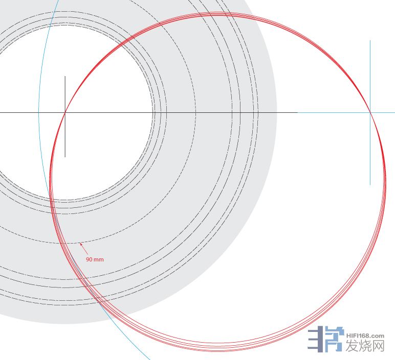

这里我进一步对这红色的圆线作了考察。这是结果的图。
从图中可看到,我从最内圈画出两零点,然后不断增大内零点,在每一个内零点上画出红线并求出外零点。两零点随着内零点不断增大而接近。最终在大致为90mm处,两零点重合。从这零点变化的规律来看,我可以再次肯定它是不能用来设定零点从而使得针的平均循轨误差优化的。
最后编辑redsox 最后编辑于 2017-11-07 04:51:04
