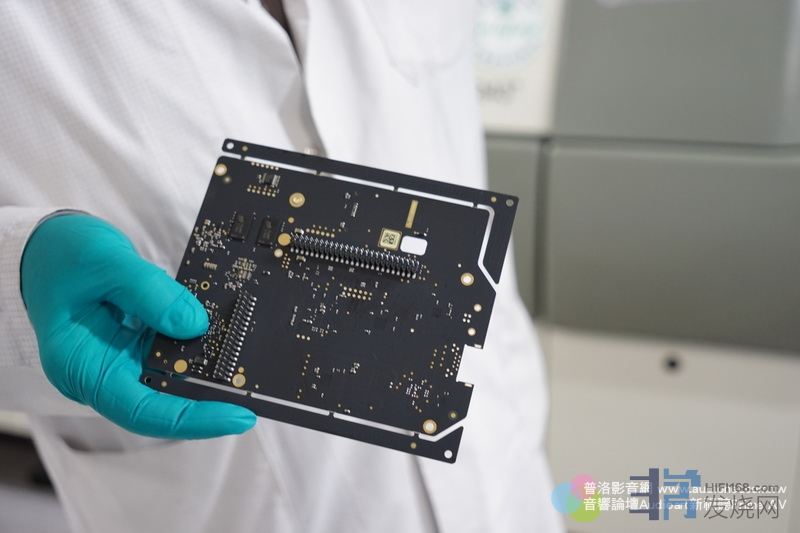

这块是Core Infinity背面手指处就是跟沙粒一般大小的电阻与电容,可惜相机拍不下来。

Core Infinity电路板上有900多元件。

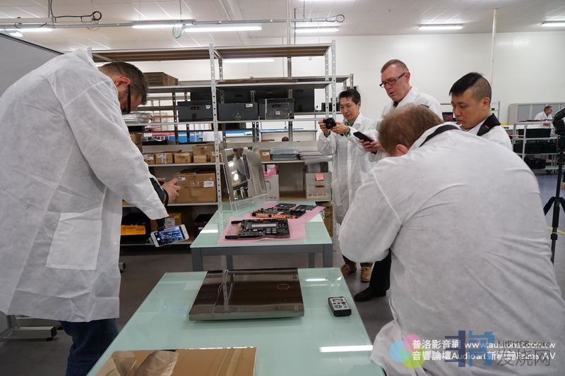

媒体勤奋工作中。
图中那位德国媒体用三脚架,还打灯,还会指挥摆姿势,非常敬业,不过奇怪用的相机是普通的Canon小相机,不知道这样有什么玄机。
Pierre与工厂老板应德国媒体要求,摆姿势拍照,我也偷偷拍了一张。
