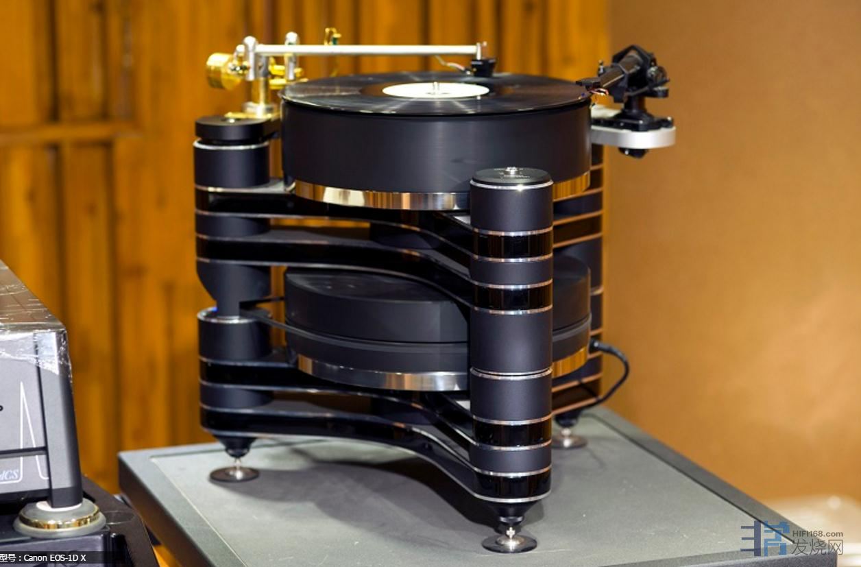

还记得电影「古墓奇兵」里面劳拉使用的唱盘吗?那是德国Clearaudio的Master Reference唱盘,经过多年的演进,现在已经进化到Master Innovation,而且Clearaudio在Statement旗舰唱盘上面搭载的TT1正切唱臂,现在也推出了专门用在Master Innovation上面的TT1-MI,真是如虎添翼啊。
所谓「君子不重则不威」,摆在唱盘上面来看真的再贴切也不过了。Master Innovation光是重量就高达60公斤,而且这还没有把唱臂与电源供应的重量加进来,不用灌水就有60公斤的重量啊。唱盘本身使用Clearaudio擅长的压克力,搭配不锈钢精密加工的次底盘,整部Master Innovation真的是德国精密工业的具体展示。

Master Innovation使用的轴承是Clearaudio出名的CMB,内中搭载陶瓷滚珠,让摩擦力降到最低,同时加上磁力悬浮,再次把摩擦力的影响降低。此外,最新改款的Master Innovation还加入了飞轮带动,搭配高扭力DC马达,过去使用皮带驱动,唱盘本身受到马达振动的影响已经很微小,现在Master Innovation加入了飞轮带动,让马达本身的振动完全不会传导到唱盘本体,而其转速可精密控制,对应33 1/3/45/78转,速度精确误差低于0.05%。
还有,专门为Master Innovation设计的顶级正切臂TT1-MI,把过去三点接触的滑轮,变成新的两点接触滑轮,少了一点接触,摩擦力更低,让正切臂的运动更不受干扰。

Clearaudio高阶唱盘 Master Innovation
只说是高阶黑胶唱盘其实有点委屈Master Innovation,因为Clearaudio最近才开发仅次于旗舰Statement的新唱盘Master Reference II(新到还未发布到官网上),但在此之前Master Innovation地位可是仅次于Statement,而且除了没有重锤之外,可说几乎完全移植了Statement的核心技术,但价位就可亲得多,或许是当前举世高阶黑胶唱盘最超值者(Master Innovation另有重量级的底座可选购)。

Master Innovation有上下两层,将上层主转盘拿开后,就可清楚看到“下副转盘”顶部的模样,中间一圈排列成圆形的20颗超强力钕磁铁就是Clearaudio磁浮转盘的奥妙所在,在“上副转盘”底面同样有另外20颗超强力钕磁铁,它们彼此间的磁力交互作用,就可让“下副转盘”在转动时精淮带动“上副转盘”(以及上方相连的主转盘及黑胶唱片)。

将Master Innovation的“下副转盘”拿开,可以看到负责支撑的陶瓷悬浮轴承(CMB,Ceramic Magnetic Bearing),底下转轴顶部的圆盘有极强的磁力,上端轴套底部的圆盘同样具备强磁力,两者磁力相斥所以照片中会有很大的间距,但是在“下副转盘”放上往下压时,两者的间隙就可缩到极小(但是又不接触),如此就可排除底座的震动经由轴心往上传,也可让“下副转盘”悬浮在空中,以几乎没有摩擦力的状态转动。

Master Innovation唱盘上层摆放上去,还未放置实际与黑胶唱片接触之超厚压克力主转盘的模样,可以看到主转轴撑起的铝合金主转盘底座。

这是Master Innovation上方主转盘的轴心,Robert右手所拿取转轴轴心表面是黑色的,它是特殊的氮化钛材质,硬度高达65,Robert左手拿的轴套内部一环为摩擦力极低、表面打磨极为细緻的黄铜套。
