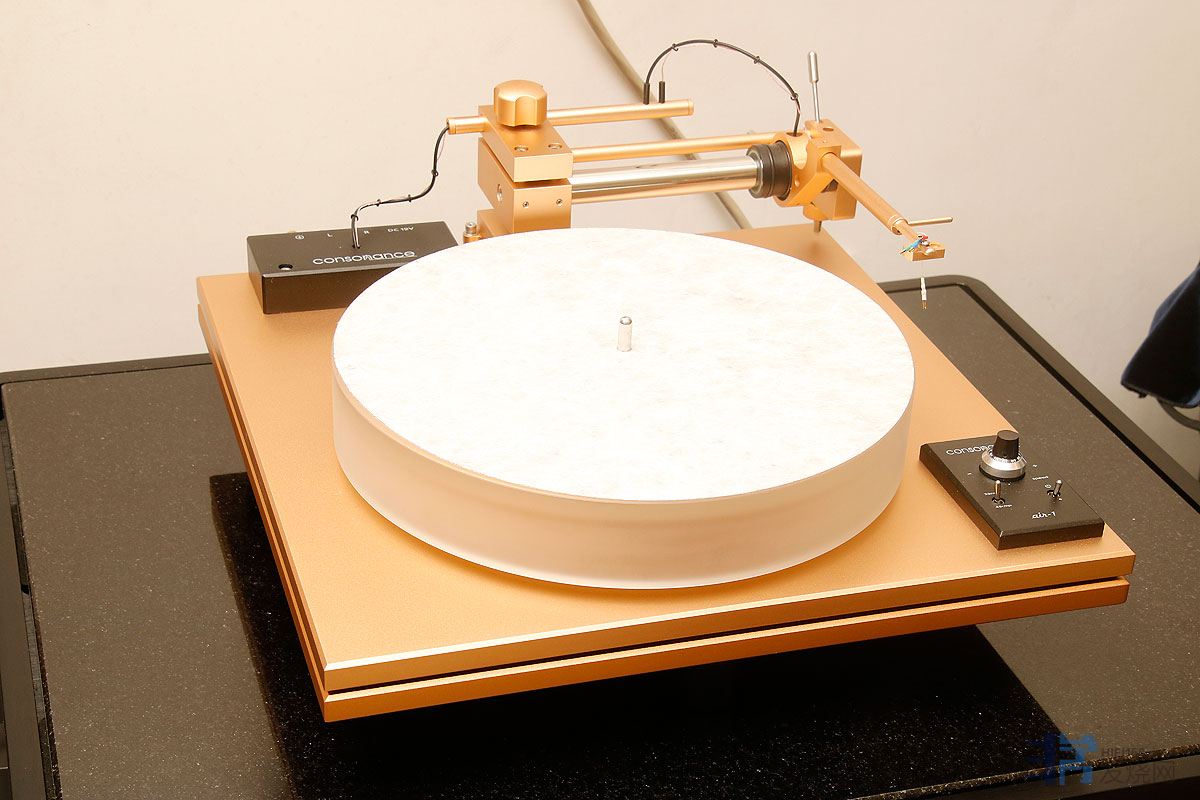

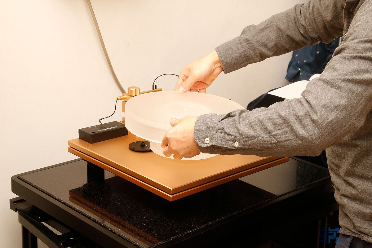

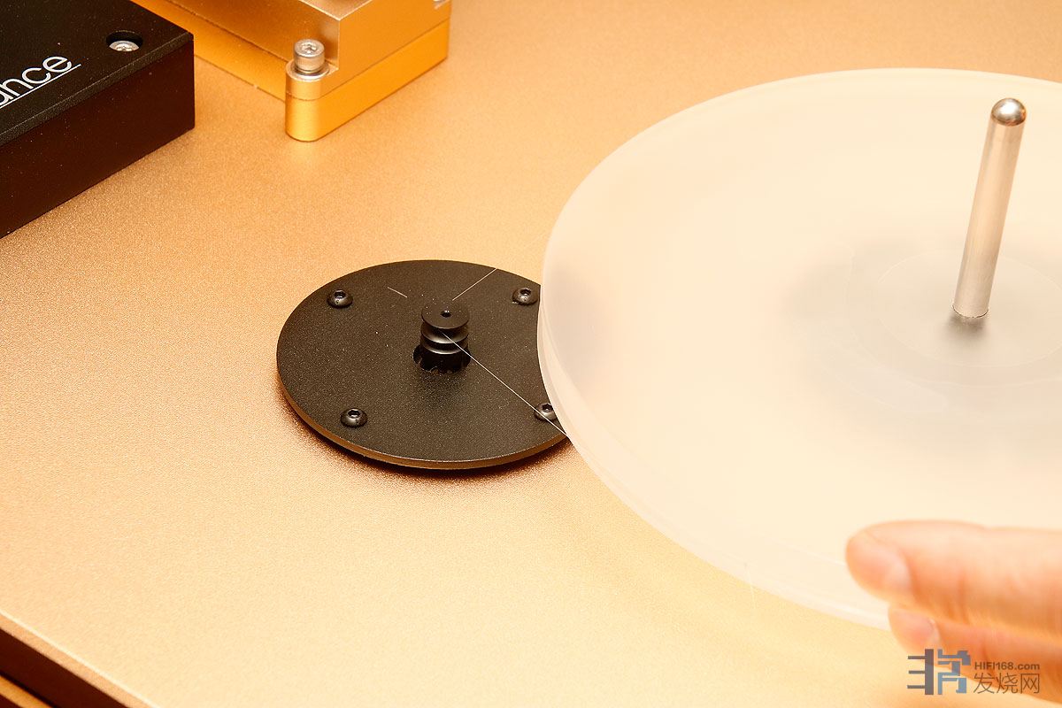

今天特别请来秦逸师傅到我家帮忙装和调试唱盘,特此鸣谢秦师傅。

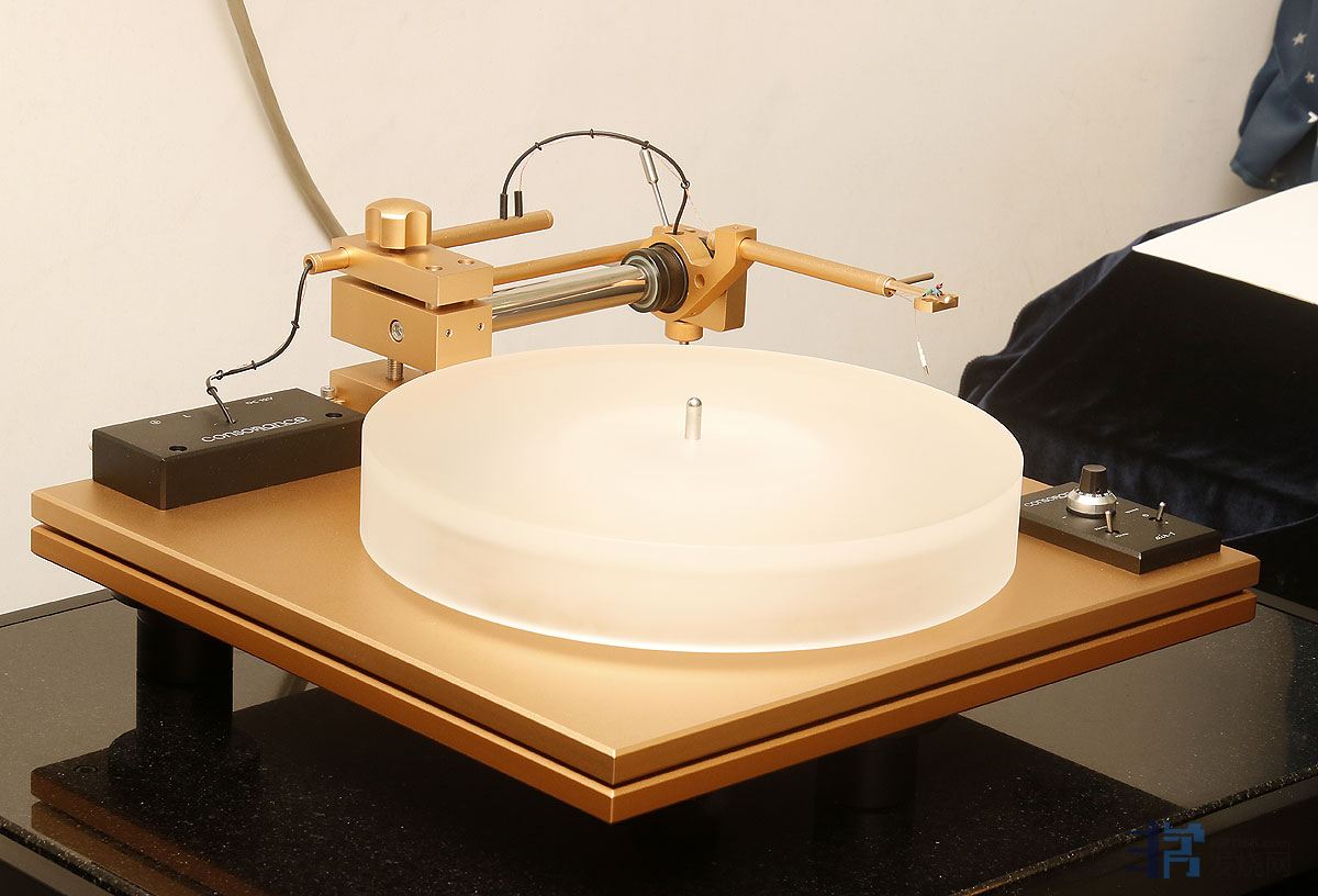

把唱盘上的防尘薄膜撕掉,放上驱动轮。
放好的样子。

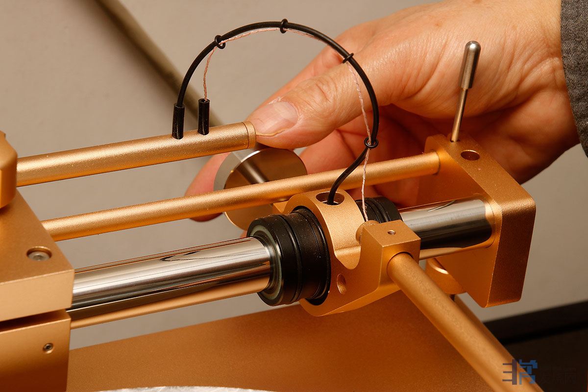

接上传动鱼丝。
接着放上唱片转盘。
放好的样子。
用水平仪测试转盘的水平,不水平就调唱盘脚。
最后放上唱片垫,这个不是随机的,随机的是黑色的泡沫垫。
最后编辑eric 最后编辑于 2018-02-27 19:43:17
20#

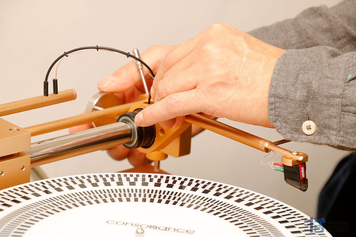

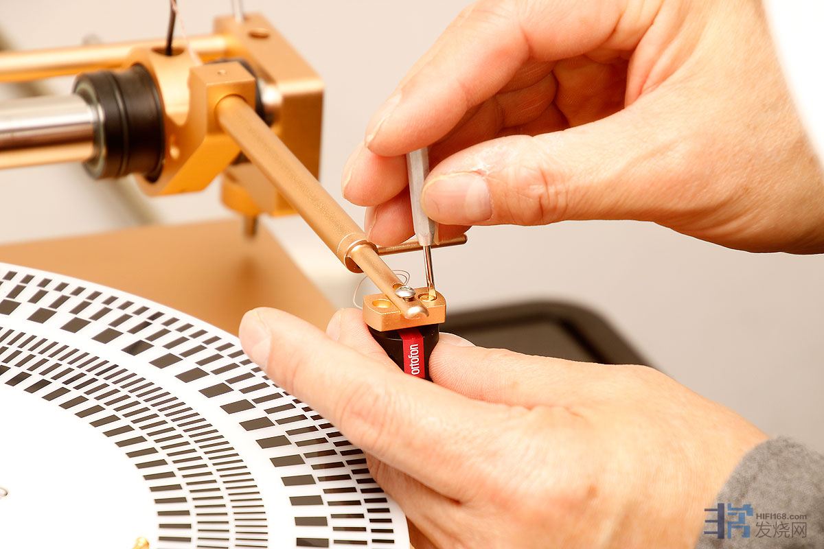

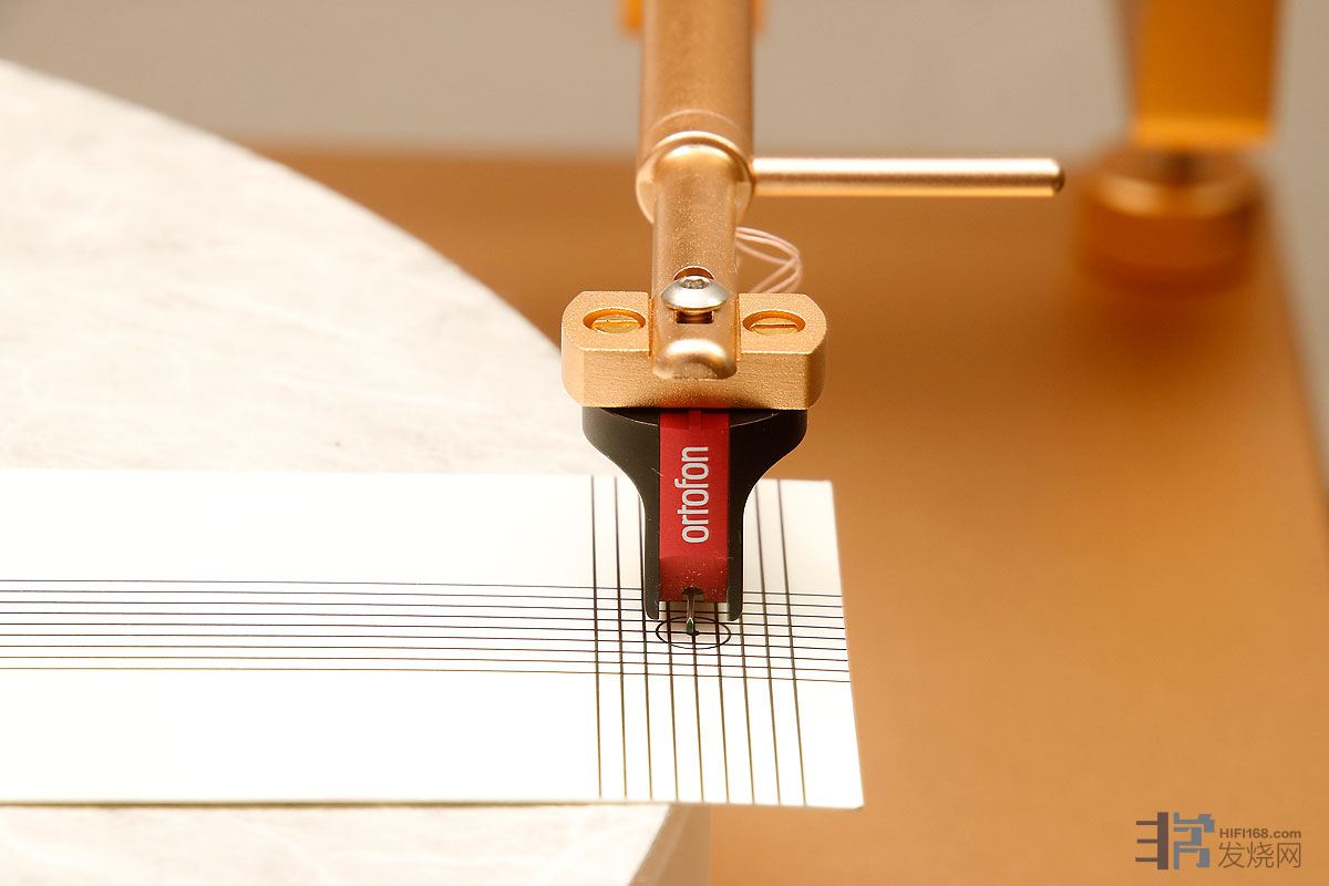

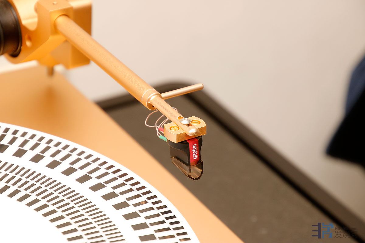

接着就是装唱头了。先简单装上。
装好的样子。
装上配重锤。

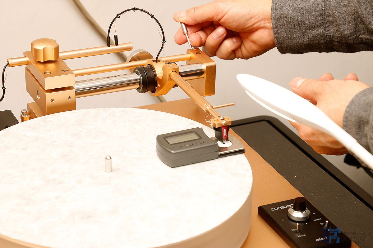

调校合适针压。
调节配重锤来调出合适针压。

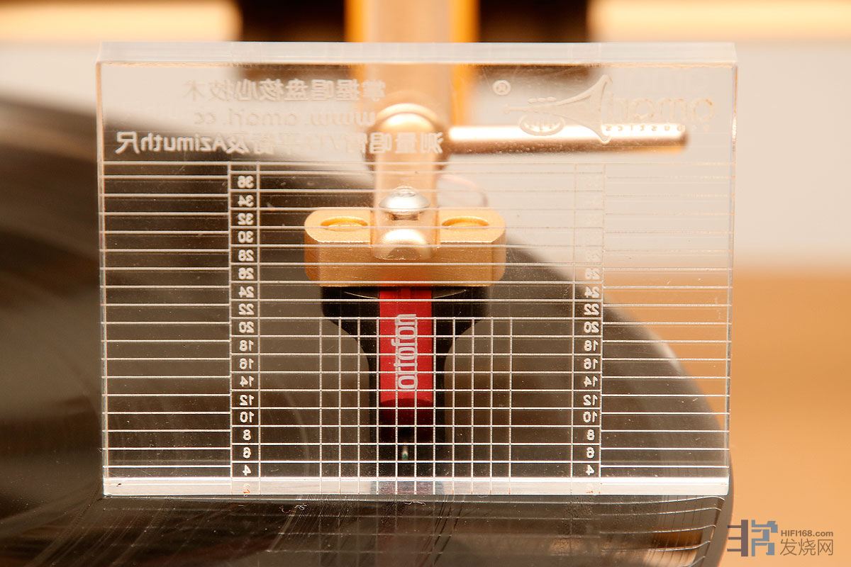

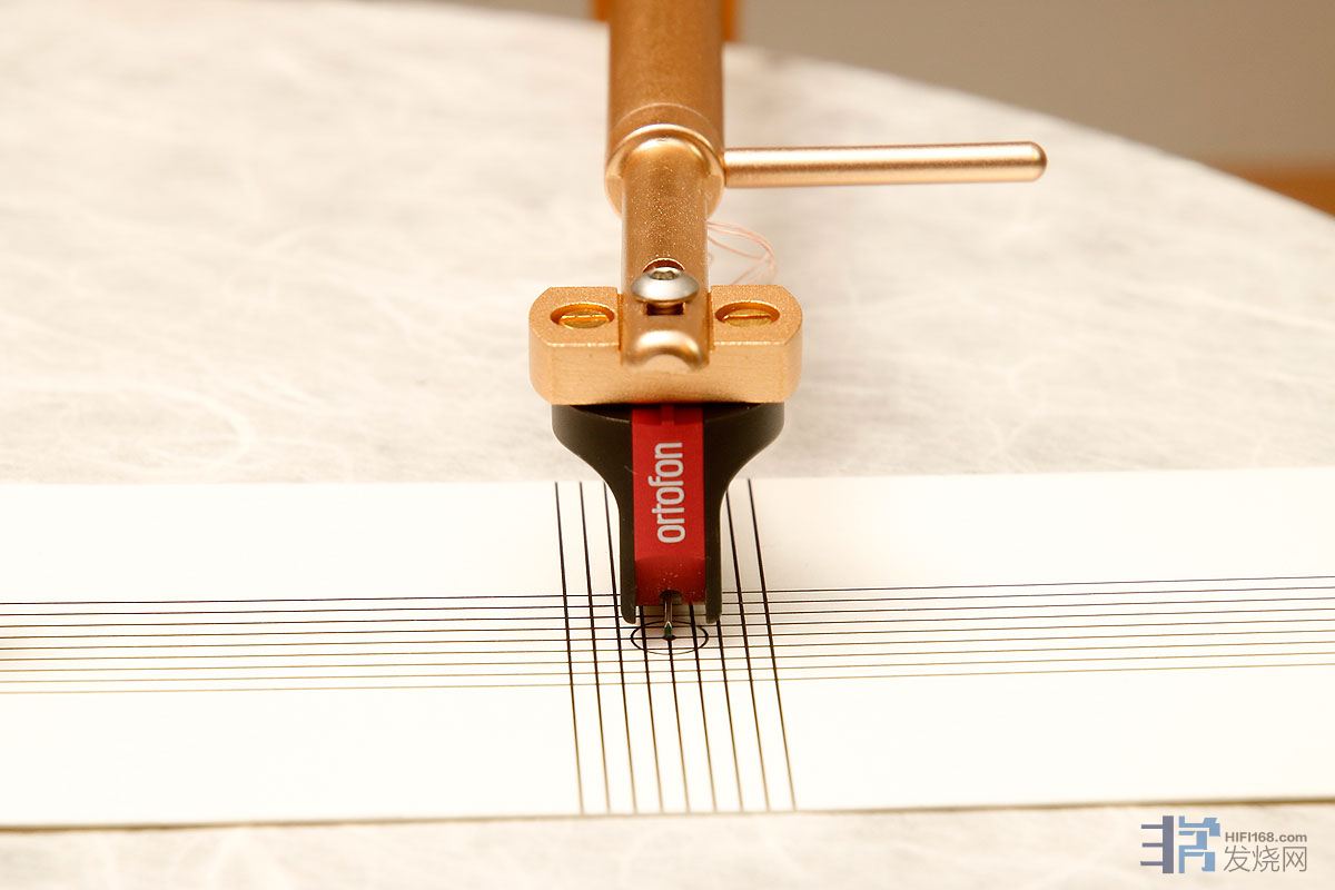

调校唱头超距和唱头方位角。A点OK。
B点OK。
唱头方位角,垂直于唱片之上。
最后编辑eric 最后编辑于 2018-03-03 12:12:04
