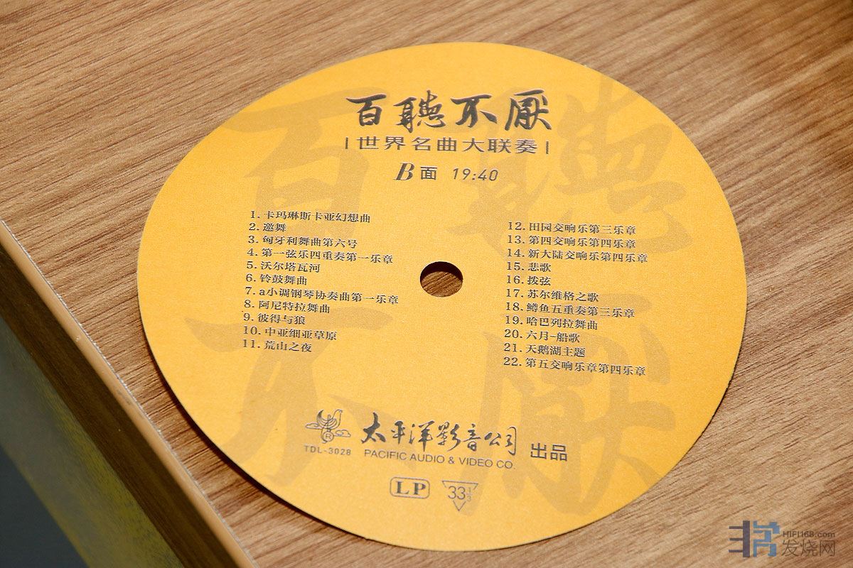

光这个A/B面的标签,就花了范总很多时间和心思。
因为这个标签是在压唱片的同时,一起压进去的,所以要承受100多度的高温以及很大的高压,由于标签有油墨,在高温高压下,容易融化,就沾到了不锈钢公模上面,这样,唱片上的标签就破损模糊,公模也要清洗才能印下一张唱片。
即使在国外压碟,这个问题也一样出现过。
所以,德国压碟设备供应商就提议先把标签烘干8个小时,因为湿度、油墨、纸张的不同,在国外,这个方法可行;但在国内,特别是南方,这个方法不行。
范总就试烘干多到1天、2天、4天....、烘干温度再提高、甚至换专业的烘箱,还是不行。
最后,范总终于找到了解决方法,换标签用纸;在尝试了多种不同纸张后,终于摸索到最适合的用纸。
搞掂。
目前,新标签还是要烘干4个小时才能上机压碟。

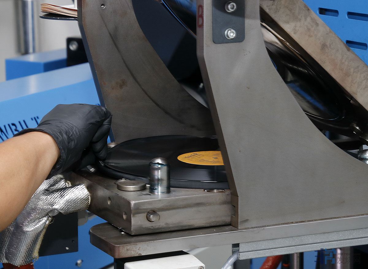

放完标签,就把处理好的胶泥放在标签上面。
我们如果要做180G的黑胶,这块胶泥就是大约180G左右。
然后开始高温、高压的压碟。
工人要监察压碟机的温度、气压是否符合标准。
压碟时间大概是38秒左右。
压好唱片就出炉了。
这时候我们可以看到唱片还不是最后的成品,因为有溢出的胶边,这个稍候处理。
出炉的唱片就是连标签了。

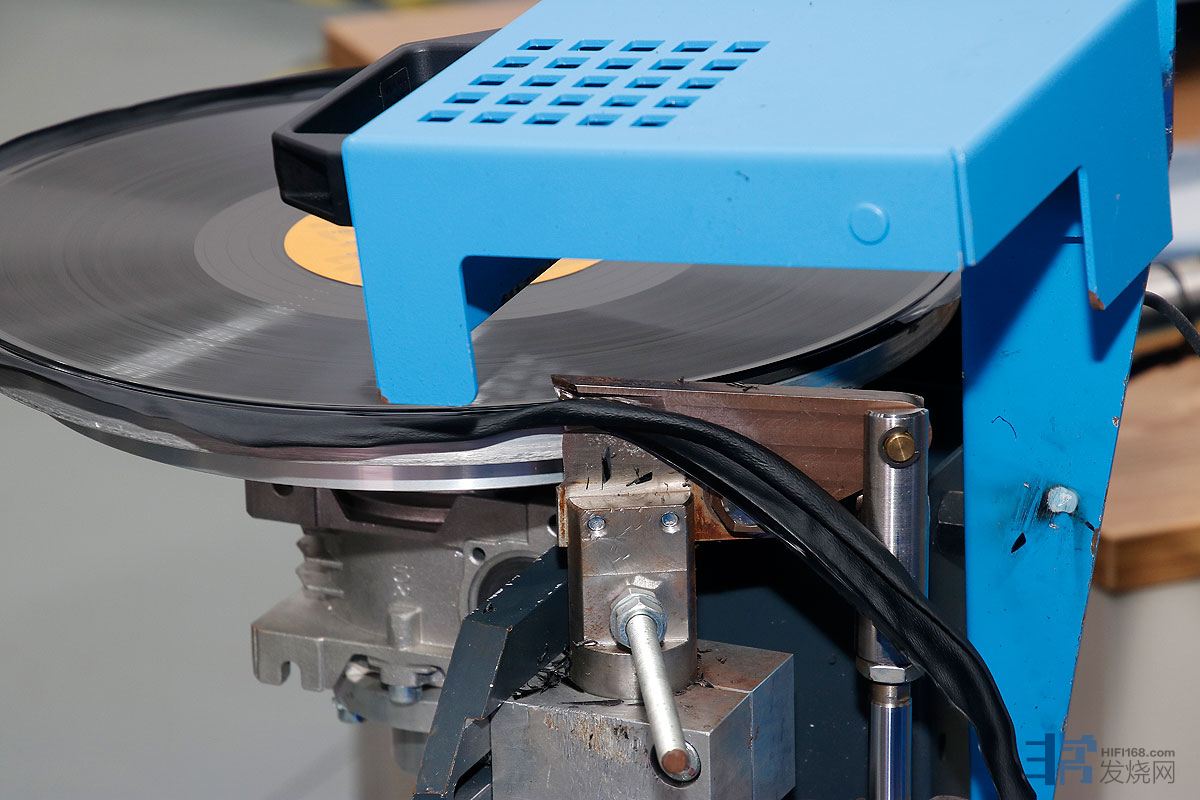

唱片出炉后,第一时间是拿去切边。
这就是切出来的废料,可以回收,但不能再印黑胶。
