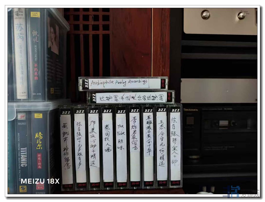

卡座,一时停不下的剁手。。。

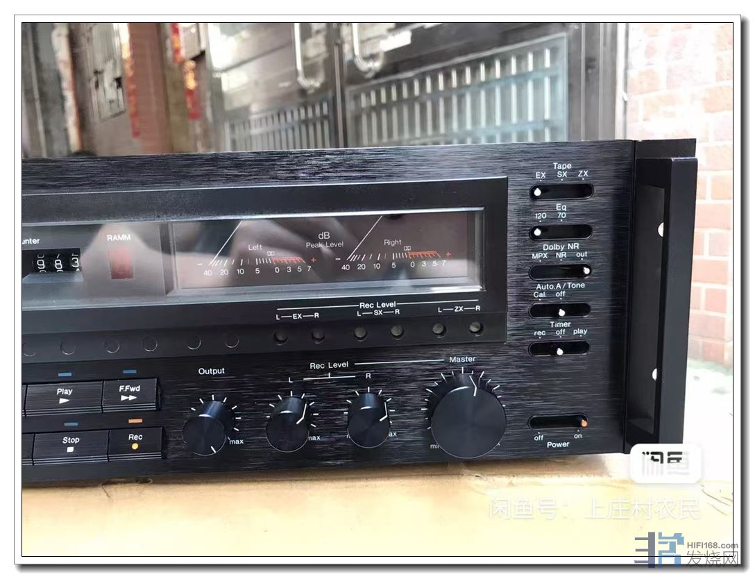

因手头原版CD、黑胶相对较多,有空会时不时灌录到卡带聆听。因此对卡座录音性能有一定要求。虽然已经几款卡座,都是不入流的,其中三磁头只有一台TEAC ff80。录音及放音表现其实比较满意了,但想增购一台三磁头的,体会不同的声音风格。
不是说不玩中道等于白玩卡座么。虽然我不怎么在意这些言论,但中道本身的确是卡座界的高山。那就入一款中道吧。只是这个牌子的价格普遍被炒高了。

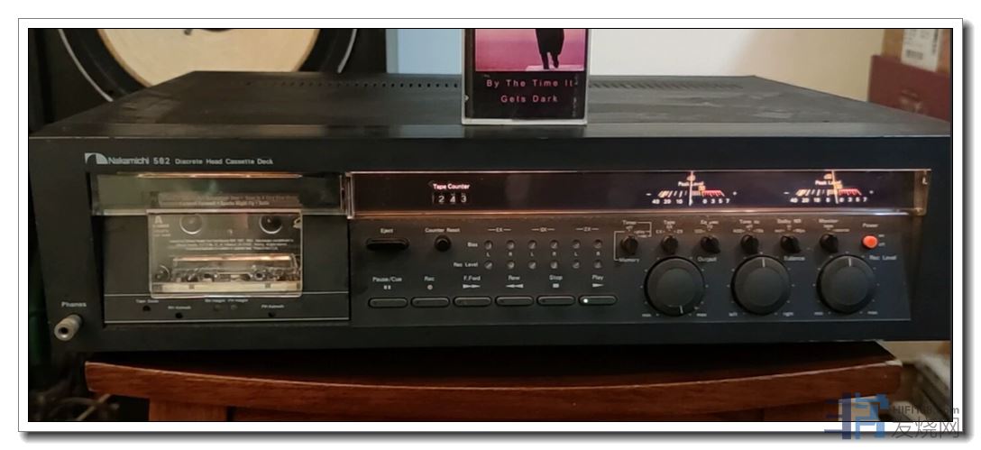

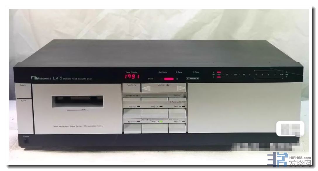

目前在预算范围且符合功能要求的暂时就是LX-5和582:
做了几天功课,初步了解到这两款特点如下:
582:
录音有手动偏磁调节,支持左右声道独立调节,且内置了400与15KHz的测试信号
磁头不确定是否耐磨材质,似乎是直驱电机?
输出电平0.75~1V
声音风格稍偏监听,相对中性些
LX-5:
录音有手动偏磁调节,但不支持左右声道独立调节,也没有内置的测试信号
磁头是否耐磨材质,带驱电机
输出电平0.75~1V
声音风格偏浑厚些,所谓的有模拟味些。
这两款在当年发售时价格接近(1979~1981年间生产,大概16万日元),属同一档次的,但功能有所差异。并且这十来年炒作的关系,LX-5名气明显更大,售价亦炒至近乎582的两倍。
在入手卡座之前我听古典、民乐较多;入手卡座后实力派老流行歌曲也时常听听了。因此录音时也是这些类型。

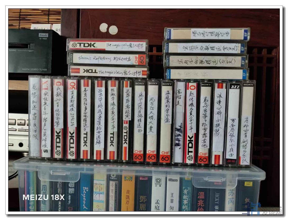

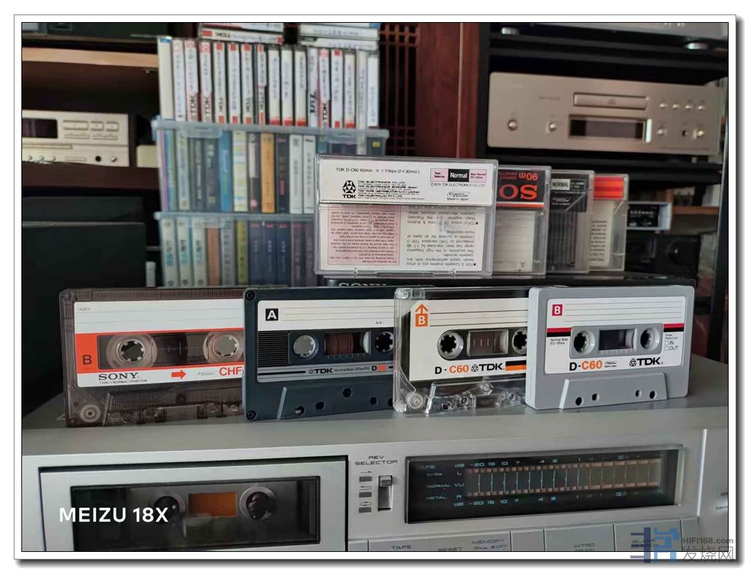

录音的磁带方面,我主要使用一些老款进口性价比高的1类带,偶尔用用2类。4类几乎不用。如下:
对声音要求方面不钻牛角尖,但由于玩点乐理乐器出身的,也想在能力范围内尽量做好些。多学习、辛苦点是不介意的。
我们农村犁牛耙田、上山下地过来的,以多倍辛苦若能换回细微回报,就是满足甚至幸福。
以上只是我粗略总结的一些资料,不太专业。我对中道的了解也很有限,请大家多给宝贵意见。

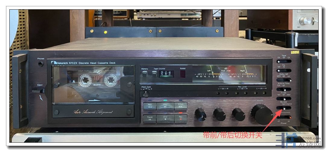

1375#
目前在预算范围且符合功
fallingforyou 发表于 2026/5/28 22:06:39

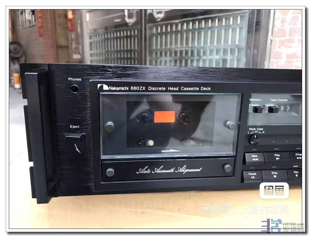

也有朋友推荐660ZX,说古典乐有优势。好像不能手动偏磁细调,有NAAC自动磁头方位角校准。
具体我没有做过深入了解,请兄台及大家指教。
霓虹下
夜太黑
怀里你孤单说着
要为玫瑰
附上夜的颜色
1376#

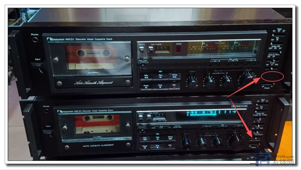

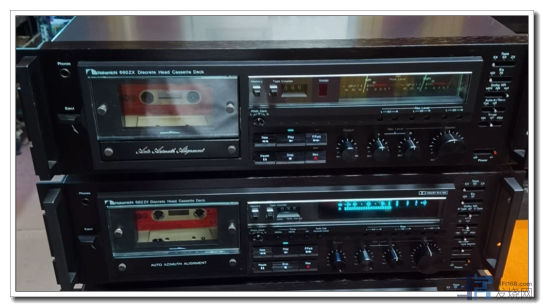

目前660ZX应该最先被排除了--没有带前/带后切换功能。
今天才发现这个事情。670、680则有这个功能。之前碰到的三磁头基本都默认有这个功能的,有点想当然了。
好在及早发现,否则买回来实际录音时才发觉的话,那就尴尬了。中道这个做法,没必要啊。
霓虹下
夜太黑
怀里你孤单说着
要为玫瑰
附上夜的颜色

经过这段时间的对比,昨晚终于敲定中道582了。
主要原因就是它的录音功能在几款中最为强大,尤其是有两组内置测试信号,且能单独手动调节左右声道的偏磁。这是另外两款所没有的功能。
今天经过详细的视频测试、沟通,已经发货,在路上了。
