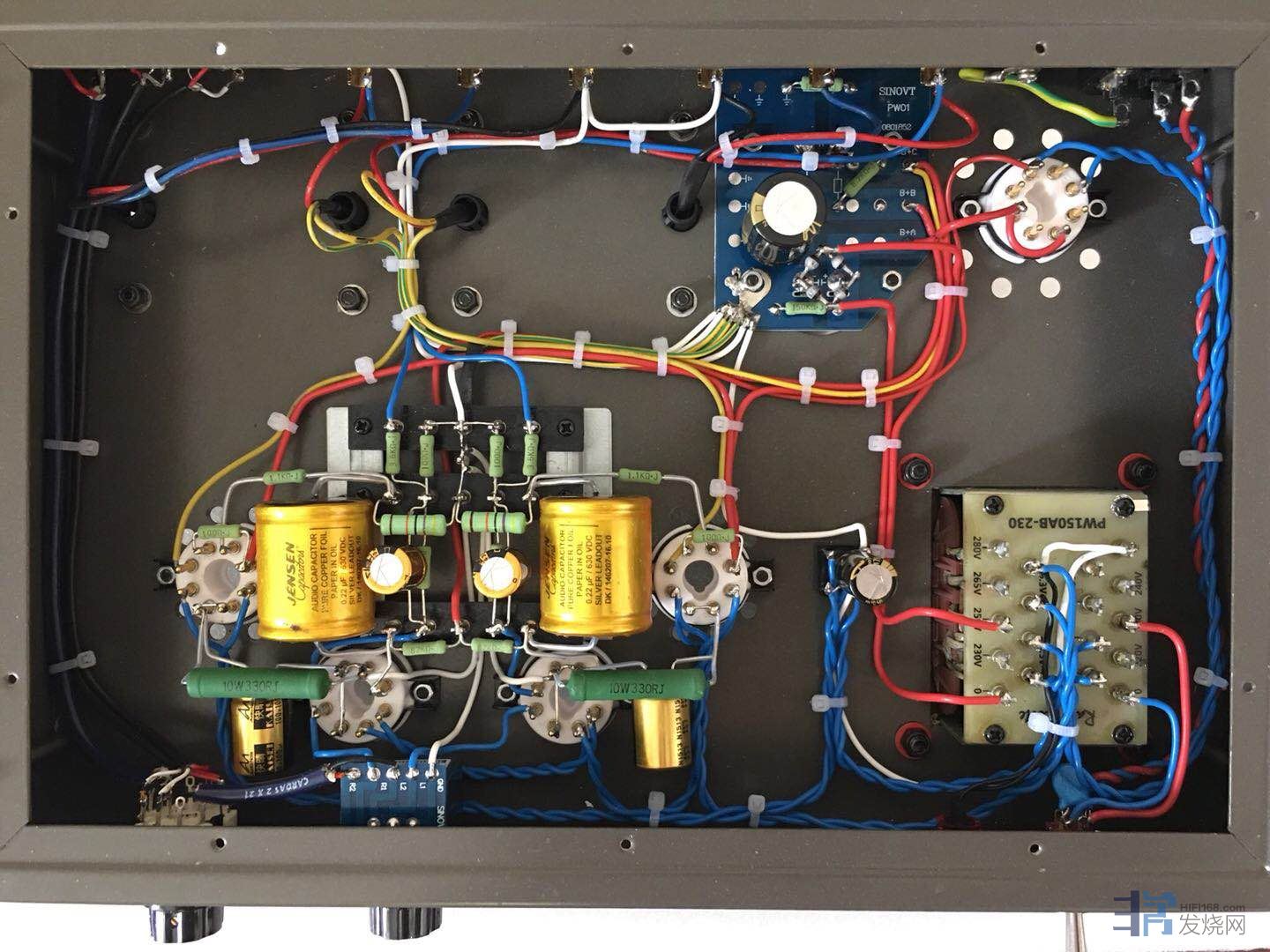

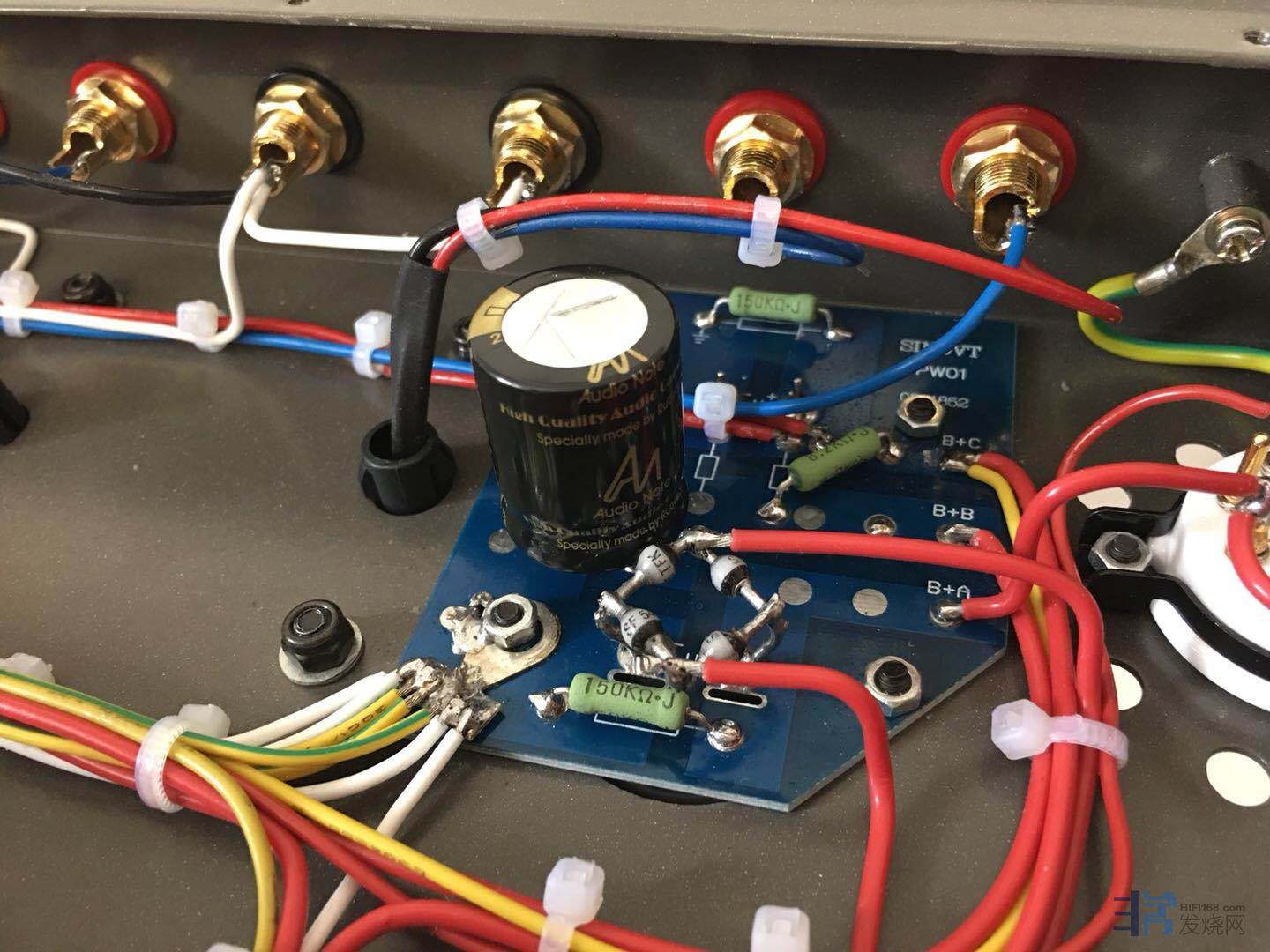

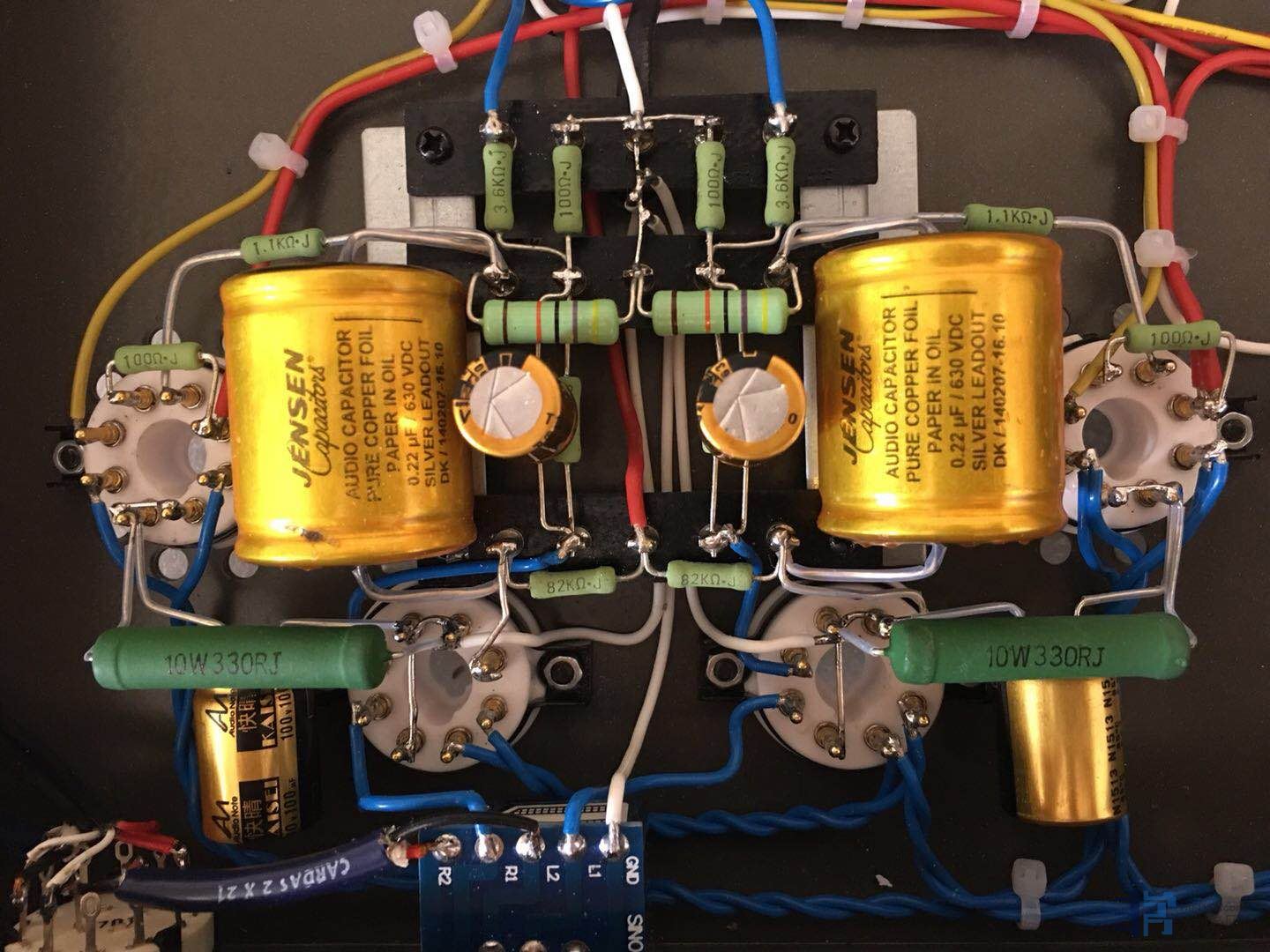

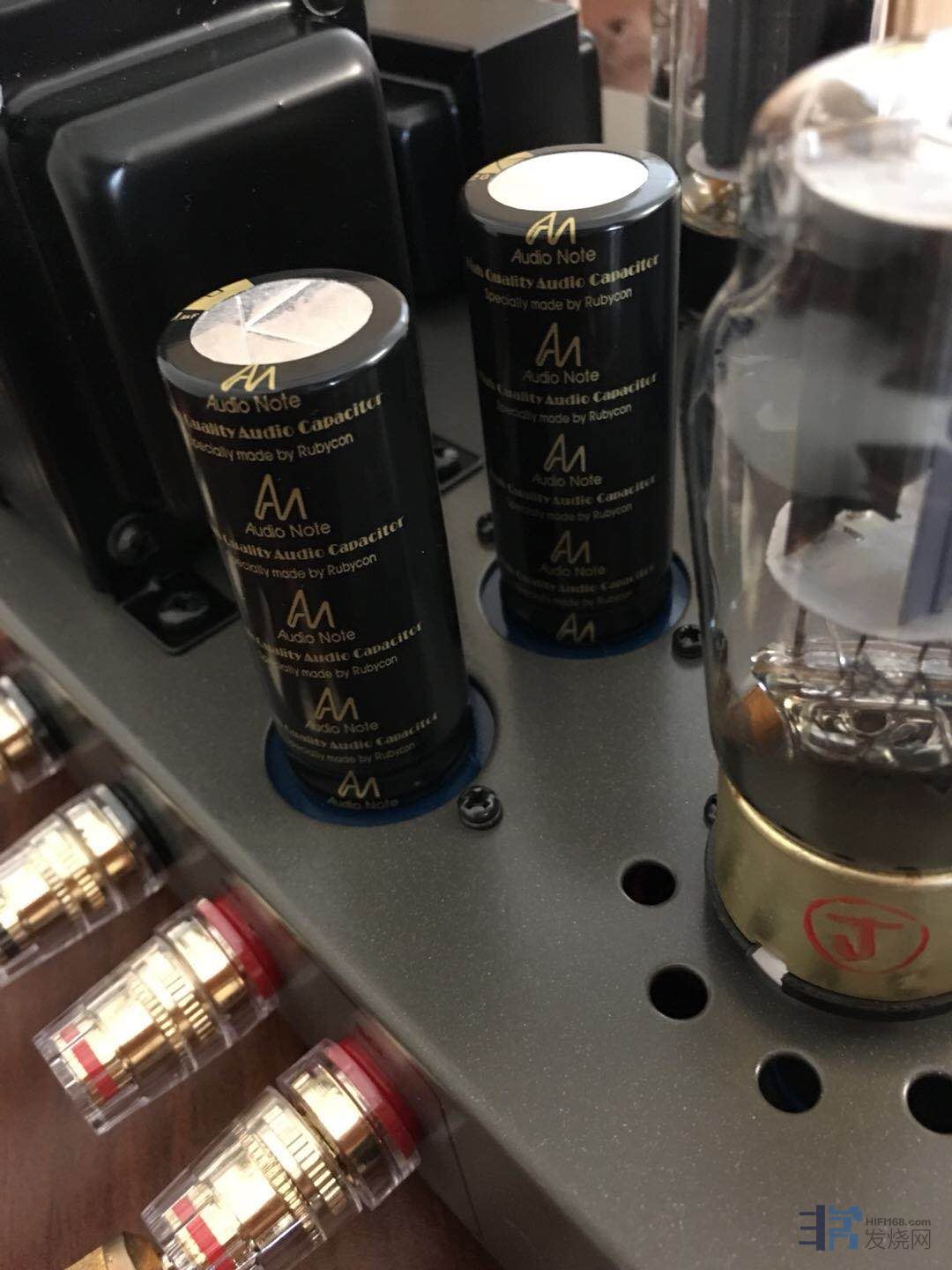

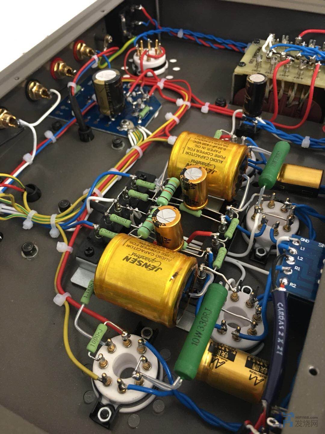

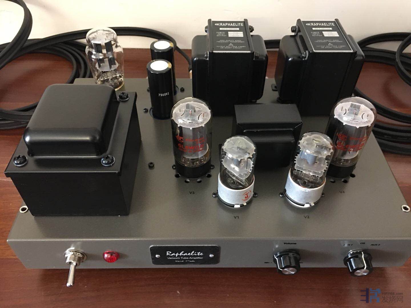

去年10月做了台300B胆机,意犹未尽,打算再做台6L6单端甲类胆机。想到上次加工机箱的艰辛,这次买了拉菲尔6SQ7推6L6套件。机箱、牛、胆管用套件的,其余的都换掉。电路略做了修改,6SQ7灯丝改直流供电。高压整流用德律风根3A整流子,高压和灯丝滤波用AudioNote STD,阴极电容用AudioNote 快晴。耦合用Jensen 铜铂铝管,电阻用金威,管座用Eizz瓷座,CD输入用卡达斯信号线,机内走线用0.5和1平方纯铜镀锡线(这个线很好,好友给的,用在十万元级某国产胆机上的),全部使用卡达斯含银焊锡焊接。做好后用Spendor S3/5和享声A200试听,声音舒服、柔和有胆味。噪音极低,耳朵贴在喇叭上只能听到很微弱的!

大补啊!
eric 发表于 2018/5/15 9:47:53
要调阻容配合,配合不好用了好才料得不到好声音。

2018-05-16 11:42
正确。设计、调校到位,好声音不需要太多补品元件。
