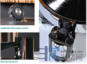

我们熟悉的 LINN 是通过底座内置三点弹簧悬浮的方式构成软避震结构的,其中遇到最大的问题是调校起来比较麻烦,需要专用的支架支撑后才能调校。而推出年代较新的 AVID 则设计了两层底座,底层三瓣式底座采用精密铸造方式制造,外沿设计了粗壮的悬浮脚座,对整体唱盘作前二后一的三点式支撑。精妙之处在于三个脚座内颇为复杂的结构,首先是每个脚座各内置一个螺旋弹簧作垂直方向的避震,其次再通过惰性胶圈作水平方向的限位固定,从而令转盘轴承底座悬浮于支脚底座上,彻底隔离了从机架等环节传导的震动干扰。
而上层的副底座采用一体铸造成型工艺制作,连接了唱盘轴承和唱臂座,其船型的结构结合内部加强筋设计,也是杜绝谐振的理想结构。这个设计的特殊之处,在于能将垂直摆伏锁定在 2.5Hz,转动时的水平摆伏控制在 4.5Hz 以内。整个副底座通过三点悬浮于三瓣式底座的脚座上,AVID 在脚座底部设计了细牙的螺旋水平调整装置,可轻松地调校唱盘的水平。因此 Acutus转盘经按压会产生上下浮动,但合适的阻尼控制很快就能令唱盘稳定下来。另一精妙之处,是由于转盘副底座与唱臂座相连,转盘和唱臂可视为在相同的平台上工作,因此Acutus 唱盘在播放的时候即使转盘大幅上下浮动也不会影响唱头的循迹拾音工作,丝毫不会出现跳线失控等情况。

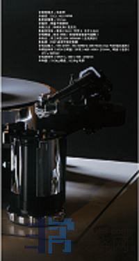

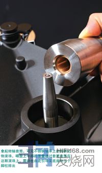

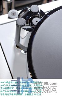

Acutus 转盘的轴承系统设计同样比较考究,其采用倒悬式支轴设计,支轴用不锈钢精密加工的锥形,顶端设计了圆坑,安装了高硬度的钨碳化物滚珠,以单点方式支撑由Acutus的转盘采用铝合金材料制造主体,在其上再覆盖一层秘而不宣的材料, 从而采用不同材料的各异的物理谐振特性杜绝任何微弱震动的干扰。 AVID认为转盘无需过于厚重, 太重了只会加重轴承的负担和磨损,也令平稳驱动变得更为困难,从而得不偿失,因此控制在合理的重量才是正确的选择,这点和同样来自英国的 LINN不谋而合。但转盘虽然不算很厚却也重达10公斤, 可见材料的密度非常高。Acutus原厂提供 SME唱臂座, 客户也可选购不同的臂座。 这次试听搭配了久负盛名的 S M E V锥管轴承唱臂, 其优异水平无需再多介绍了吧。 而唱头则是德国 Clearaudio的旗舰 MM头 Charisma, 这款唱头采用钻石针尖,声音细致度和密度感巅峰了我对 MM唱头的认知。

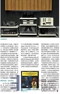

试听搭配英国EAR834P 唱 放、 Chord CPA8000前 级、SPM14000MKⅡ单声道后级功放与 ALBEDO Atesia旗舰音箱, 其它器材我们都很熟悉了, 这款2017年才在慕尼黑音响展上发布的旗舰Atesia采用3.5路7单元设计, 采用 Accuton新一代 Cell Concept顶级系列单元,包括1寸纯钻石膜球顶高音、两个5寸陶瓷中音、以及四只8寸陶瓷低音, 箱体外部由高级皮革包裹, 美貌与靓声并重。
以 Acutus Reference Mono SP重播多张 Clearaudio重新母带处理复刻发行的名家名版唱片, 这套系统所展现的音质透明度、细腻度与音质的密度感都是 Hi-End极品级水准的。 即使是在音乐舒缓的乐段,那极低的底噪让人怀疑是不是在聆听黑胶,连其中细微的乐器**与弱奏的细节都历历在目, 鲜明的细腻度再现能力,以及泛起的充沛空间泛音所营造的活生现场感,比我听过的绝大部分顶级数码播放系统都好不止一个层次。而当音乐行进中的强弱力度变化, 以及各声部乐器的音色鲜活感,也彰显了顶级黑胶系统应有的魅力。 当阿格丽姬手下的钢琴演奏出普罗科菲耶夫与拉威尔的钢协,那雄厚又通透、灵动又从容的音质,权威又具霸气的乐器形体与柏林爱乐的鲜明层次与弦乐群张力, 已是 AVID唱盘极低底噪与挖掘出丰富细节的最佳证明。
