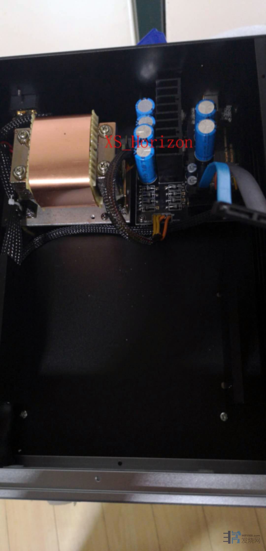

马老师这些实践是很有意义的,享声在2014年开发的CD-ONE 全线性高级SATA转USB3.0版就是为了解决现在HIFI数字重放的外设电源与质量问题(噪声,瞬态,稳定性,辐射谐震等)。
很多享声用户购买CD-ONE后更换SATA线,拆除光驱,加上硬盘从而获得最好的声音重放效果(比NAS更佳),我们内部实验也是类似的。
因为这个产品享声内部已经停产,复产的100台基本也销售过半,加上比较小众以工厂接单原则,公司原则上是已经不再生产。
当然哪位商家朋友有意把这一块做强做好,我们愿意较低价格的授权**PCB成品,让更多烧友简单的享受好声音。

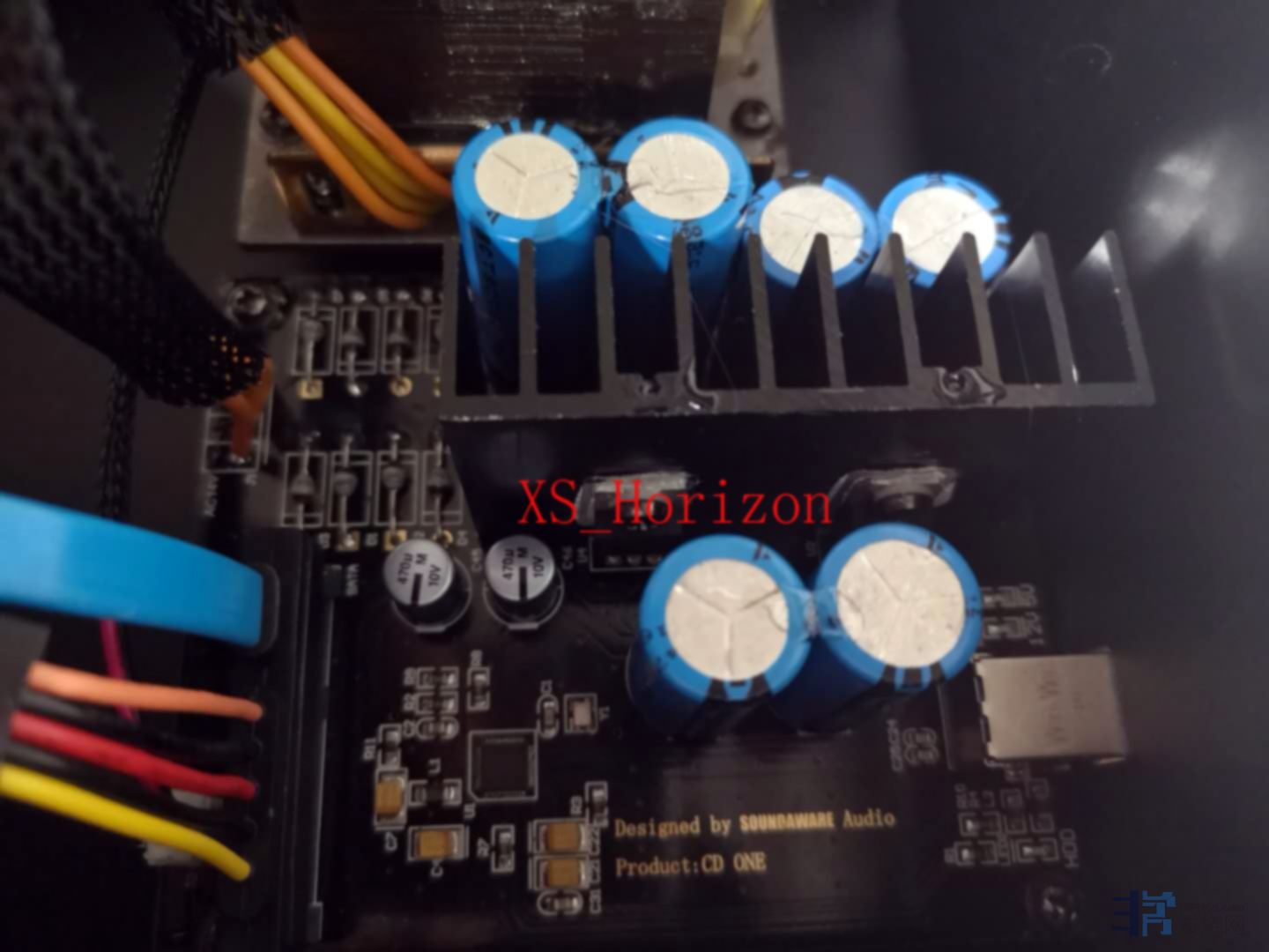

请教林总:CD ONE的晶振用的是哪种型号?
HIFI是多层次、多要素构成的复杂系统,应该首先着眼于系统
马背上的水手 发表于 2018/8/18 2:38:05
马老师,这个SATA转3.0的晶振,其实是一个用于锁相环起震用的,精度要求不高,为锁相环提供了基础频率,内部芯片的锁相环其实决定了真正的性能,这也外界不太容易能够改变的,有些声音变化可能也并非来自于时钟本身,更多是一种地线上的噪声影响区别。
消费级的数字信号质量一般信噪比比较低,这是芯片决定的,外界很难改变,所以在电源做好,特别是减少音频区的干扰就很重要的,因为USB线会传导到主机当中。
USB是地线相连,加上本身近距辐射影响,外设的电源质量是非常重要,比NAS影响大得多。
我们音频时钟为何这么重要,是因为原生以时钟为驱动(一看频率就很特殊),并没有经过锁相环处理,所以时钟本身各方面要求极高。消费级传输的时钟都是锁相环固定频率(锁相环质量也很入门),外界很难改变,它内部的精度肯定不如音频时钟,但是足够传输稳定使用,厂家对这种芯片提升能做的就是外围用料更好以及电源保证。
BTW,现在外面零售的时钟建议大家慎重购买,在没有仪器测试的情况下,烧友也没有判断力,真正时钟哪些指标对声音有哪些影响,在不同场景下仍然稍有些争议。
祝马老师玩得开心。
