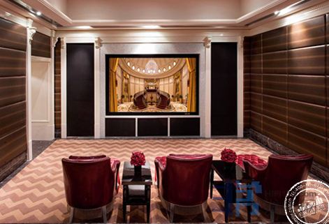

男女老少都喜欢的娱乐是什么,我想答案便是卡拉OK,目前家庭影院已经成为家里主要娱乐项目之一,但仅此是不够的。越来越多的人们还想追求更高品质的家庭影音生活,把家庭影院与卡拉OK 结合在一起,可以随时想嗨就嗨。不少人同时也产生这样的疑问,家庭影音室已经安装音响了,想要再唱K,可以直接用家庭影院音响吗?那到底可不可以呢,接下来和小编一起了解一下吧。
  其实小编也一直存在着这样的疑问,反正都是安装在同一个空间,就没必要再单独买音响了,增加开支。其实,利用家庭影院音响来唱歌也不是不可以,但是非常容易将音箱的纸盆震裂。一旦纸盆裂了以后不但维修麻烦,而且维修所需要的花费也非常的昂贵,因此使用家庭影院音响来唱歌是非常得不偿失的。
  家庭影院的音响一般要求瞬态好,音质细腻、通透、电影还原度好、定位精准,使得音箱在听音乐和看电影的时候都有非常出色的表现。KTV音箱要求声压要大,灵敏度高,高音速度快,穿透力强,音箱功率耐受力强这样我们唱歌的时候容易唱得出来,不费劲。
  那么家庭影院音响与卡拉OK音响有什么差异呢?
  差异一:音箱的分工不同
  目前基本的家庭影院是5.1声道,包括五只音箱和一只低音炮,五只音箱分工明确,分为左前置、中置、右前置和一对环绕。同时,家庭影院音箱追求音质的高度还原,再细小的声音也能获得大程度的还原,能让观影者有置身影院的感觉。
  而KTV音响主要表现人声的高中低音,没有家庭影院那么清晰的分工。卡拉OK音箱的好坏除了体现声音的高中低表现外,主要还体现在声音的承载度上。卡拉OK音箱的振膜可以承受高音所带来的冲击而不损坏。
  差异二:音箱搭配的功放不同
  家庭影院的功放支持多种声道,可以解出5.1、7.1、9.1等多种环绕效果,而且功放接口多,除了普通音箱接线端子外,还支持光纤和同轴接口,能大大提高音质。
  KTV功放的接口通常只有普通音箱接线端子以及红白音频接口,比较简单。一般唱歌时只要求功放有足够的功率,对KTV功放解码格式没有要求。KTV功放可以调节中高低音以及混响和延迟的效果,可以获得更好的演唱效果。
  差异三:音箱的承载能力不同
  唱歌时很多人遇到高音部分会吼出来,这时候音箱的振膜会加速震动,非常考验音箱的承载能力。虽然家庭影院音箱和功放也可以唱歌,但是这样很容易震裂音箱的纸盆,维修纸盆不仅麻烦花费也高。相对而言,KTV音箱的振膜可以承受高音所带来的冲击,不容易损坏。
  如果您在家已经安装了一套称心的影音设备,又希望体验K歌给生活带了的乐趣,建议另加购一套专门的K歌设备,既不会占用很大空间,又能防止损伤您的影音设备。
