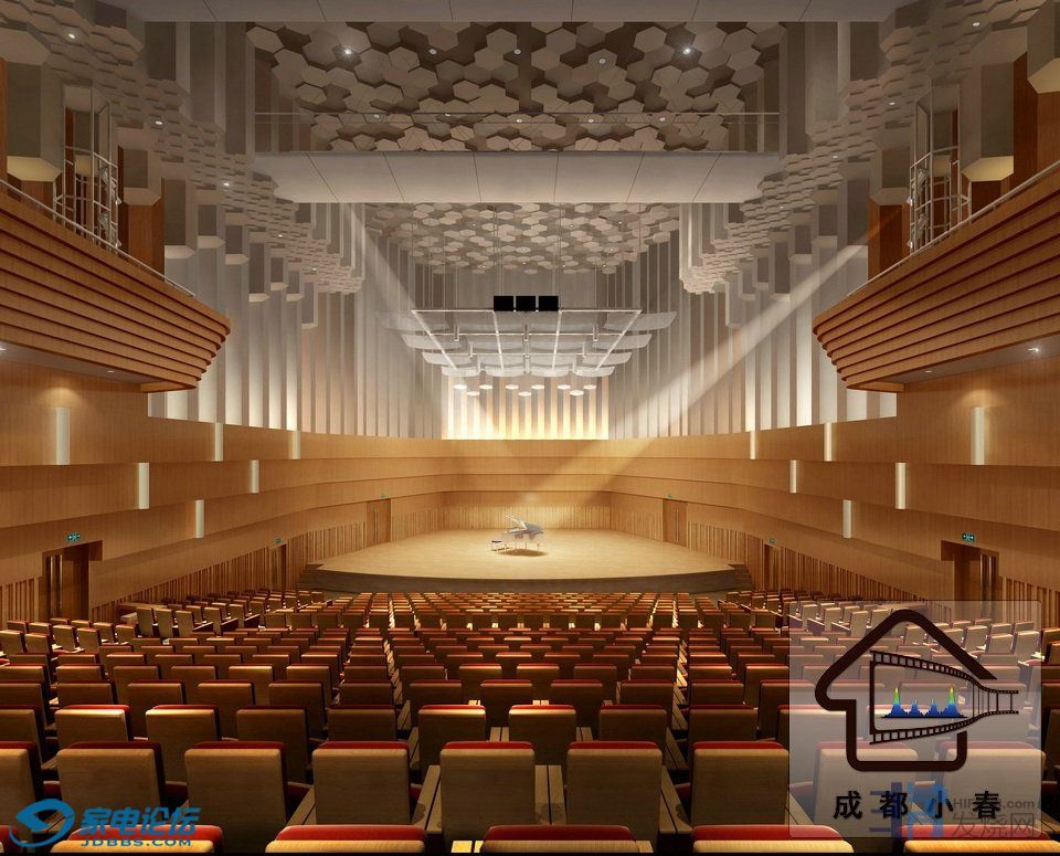

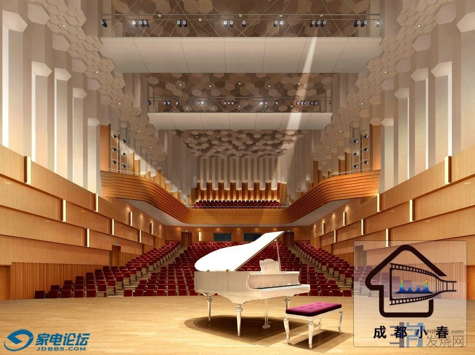

清华声学所设计的其中一个音乐厅项目的3D效果图,墙面上半部分的6边形柱状扩散体是几百斤一个的,墙面下半部分的木色扩散为MLS扩散序列(篇幅有限我就不发这个扩散体的单个照片和图纸了);顶面也是扩散为主,只有听音区为软包坐椅,所以整个音乐厅的主要吸声区就在听音区;

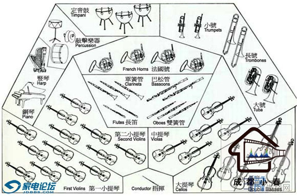

下面我们作简单层面的音乐厅的声学剖析,相对来说发声能量大频率比较低的(频率越低,方向性越不明显),基本都在4周边缘。声能相对弱和频率高的,位置就相对靠前,远离边界;就以钢琴来说,一来就能听出位置在左边,钢琴直达声,然后钢琴侧后方的扩散体的硬面反射出来的反射声,也只是围绕在钢琴周围的反射声,反射声的位置也只是围绕钢琴周围一圈,叠加钢琴直达声后,几乎还是不会产生定位结像漂移,现场听出来也一定不会误判钢琴发声的位置。而侧面,顶面,都是以扩散为主,也是主要处理声场的均匀性及向听音区反射声能,乐器的能量都是极为有限的,所以音乐厅的设计,要比较大幅度的提升自然乐器的能量效率,不像电声回放,可以任意增加输出功率和密度;

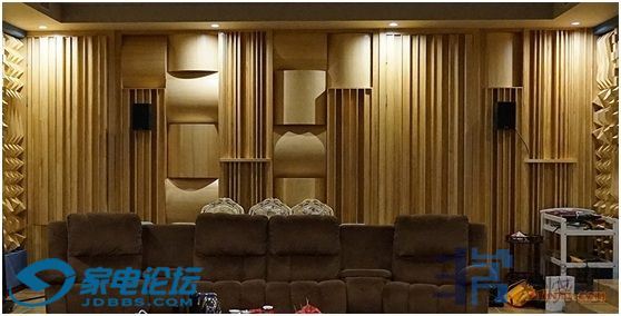

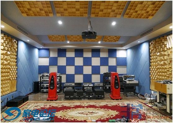

接下来我们用导师清华教授燕翔主导设计的一个著名听音室,并且设计成了与音乐厅的“前硬后软中扩散”,完全相反的设计方向“前吸中扩散后扩散”(详见刘汉盛专访)。这其中最核心的技术原理是,小空间声学,不是现场宽10几米排开的自然乐器,每个乐器不管后方怎么硬的扩散体反射声能,都不至于影响定位。而电声回放,也不存在声能不足的问题(巨大视听室用狗蛋鞋盒箱的另当别论),同时HIFI立体声电声回放,就只有一对箱子,两个点音源发声,如果音箱侧后方大面积硬光面扩散,会导致大量的1,2次音箱侧后墙面反射声叠加直达声导致很多频段出来梳状干涉,抵消成谷存在,这样会比较大幅度的影响两只音箱通过声波相互干涉影响结像定准的准确性,会模糊回放交响乐的各乐器结像定位;

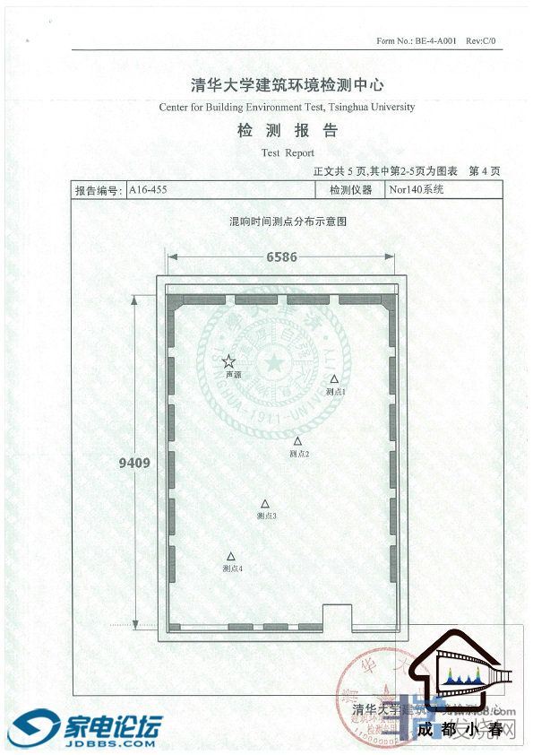

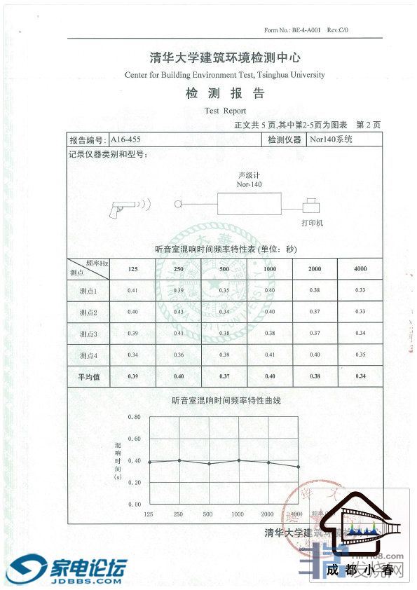

此视听室前方以吸收为主,切断音箱侧墙和后墙反射声的路径,最大幅度的削弱反射声叠加直达声后对直达声产生严重梳状干涉,导致出现梳状频响干涉,影响乐器的精准定位,同时后方、顶面和左右都是以扩散为主,HIFI不像AV,后方有单独的环绕音箱作为音源来发声模拟补充空间声场,所以尽可能的在保障全频段混响时间适宜的情况,最大程度提升空间包围感,让堂音、泛音更丰富,并且一整个面通过特有算法让各种扩散体结阵整个成一个整面的扩散体,最大幅度提高扩散体可扩散的频率下限,同时在靠近角落,边界增益几个面汇集处有加强吸收,极大程度消散驻波构成的能量,特别是左右墙面,在设计上更是在保持外观对称的情况下(透声布外观极简朴素,避免让人看到扩散体脑放效果,同时经常有电视节目要录,例如前不久的吴晓波《十年二十人》之周鸿祎),内部扩散成咬合状,最大程度打破声学平行面,彻底解决左右颤动回声构成的条件;
最后在吸声方面这个也是争议最多的,所以混响时间按照国际电联、美国PMI的标准来设计符合此容积的最佳混响,同时为了保障声场的均匀性,空间比较苛刻的测了对角线上4个点从125HZ到4KHZ的国际6个倍频混响时间;达到4个点每个点6个倍频共24个频率点起伏都在0.38秒正负50毫秒内的混响时间;

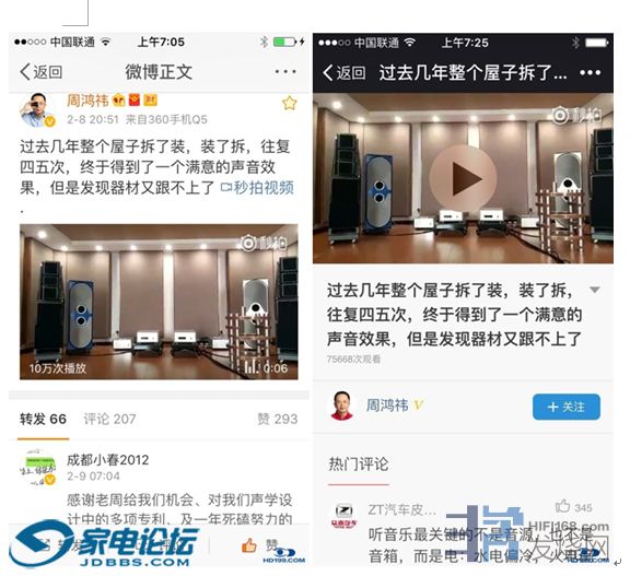

刘汉盛主编说过:"頻率響應的平直代表的是原本的聲波被扭曲的程度,響應曲線越平直,代表聲波被扭曲的程度越低,反之則越高。頻率響應曲線平直是否代表一定就是好聲?不一定!因為構成好聲的因素不僅僅只有頻率響應平直,還要加上RT-60...頻率響應平直卻是好聲不可或缺的要素之一";所以最终还要看声音,发烧友周老板本人在投入使用后唯一同时在粉丝千万级微博和今日头条上发文,得到一个闭环的完整验证证据链;
