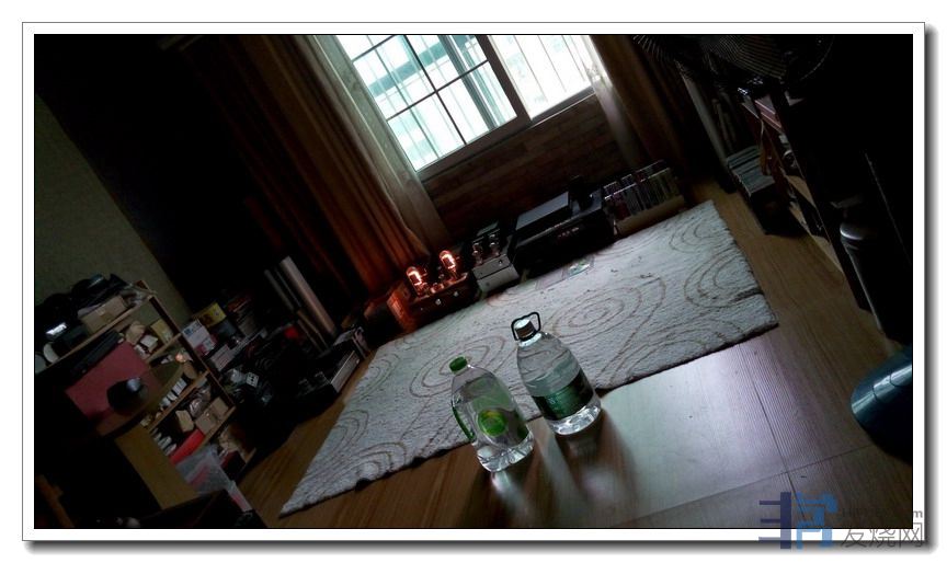

主帖图片及内容提到,此箱会分别在影音室与大厅播放,因此听感报告,会分两方面描述。
先来影音室。
影音室的使用,去年在箱子基本煲开了之后,我在微 信群里分享了听感,并@了设计者李师傅。
当时我的一句话是:6.75是一对适合大动态、大编制作品的音箱。在听了不同类型、动态编制的作品之后,这的确就是浓缩的概括。

1、很考环境。
能量大,在小环境小房间里,如果不作到位的声学处理,即使你系统几大件再好,也难以得到平衡、饱满的效果;除非你只听点小编制小音量。大动态,它的能量,小房间,根本吃不下。我的影音室是作了较为到位的声学处理的,一些乐手朋友认可,独奏或重奏朋友曾来过录音,这样的声学环境,才播放出来了上述的效果。
