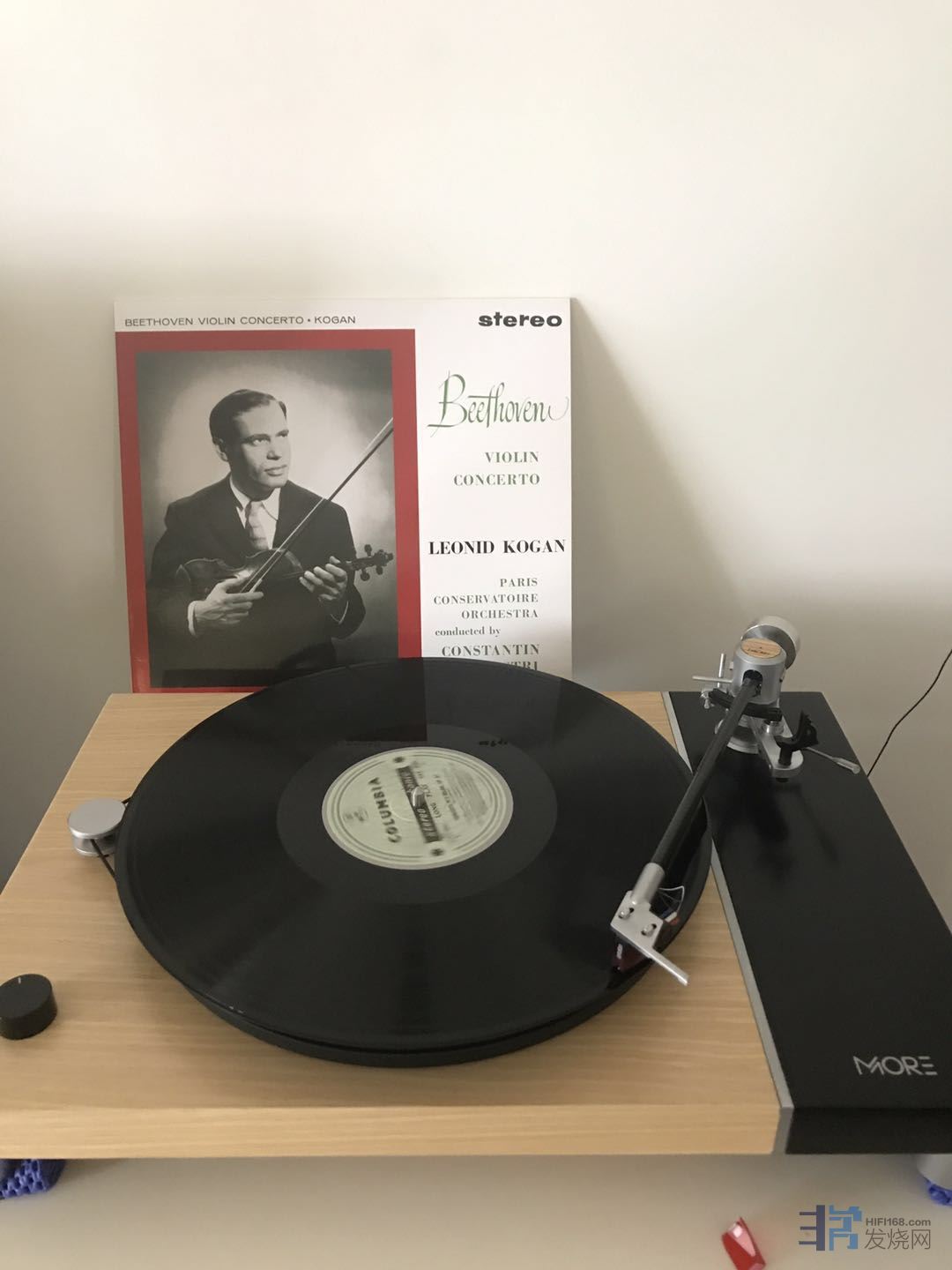

关于茉莉黑胶唱机,把玩了几个星期后的又一些心得:
1. 包装保护是一个改进点,野蛮的快递运输的破坏力极大。
2. 据说出厂前已经完全调好了的唱机还是要全面调教一下。
3. 以我的这台为例:
a. 唱臂座高度需要重新调整,可能是由于运输中冲击导致固定唱臂座的内六角螺丝松动,我收到的唱机的唱臂座可以从底座中抽出来,唱臂的高度变成了机械设计的最低值。
b. 抬唱臂器的高度也不对,扳动扳手到最大高度位置根本不能碰到唱臂,更不用说抬起唱臂,需要自己调整内六角螺丝改变高度,同时解决了上面的问题a以后,再配合唱盘加碟以后调整。
4. 以上两项,可能和运输有关。开箱就有这些问题,只能自己动手解决。
5. 由于之前认为一切都是预调到最佳状态,自己也就没有买工具,目前针压和转速还没有测试,节后再测试一下。
119#
节后需要按照步骤把唱机全面调试一遍,我自己凭感觉定位的各种可能都不太准。VTA之类的可能都需要重新调教。现在回顾一下,茉莉唱机所谓厂内预调可能确实比较马虎,抬升唱臂的部分感觉是失效的,所以还是得自己来一遍。关于磁浮转盘起伏,也可能是一个质量问题,这个估计不是调教能解决的了的。只能作罢了。黑胶系统的最大问题就是噼啪响的杂音,习惯了以后,效果不错,大量老录音,本来就是听内容。
120#
楼上 兄台可能不在广东省内? 有可能长途运输会造成麻烦,
我在广州,厂家用顺丰寄到,我拆箱按说明书装上,就能播放了,也没有发现异常。
对了,唱臂的限位卡扣是松开了,也是经老烧友看图片发现告诉我才知道,我重新拨回正确位置就可以了,其他就没有动过,
今天特别听了一张 柯岗 贝多芬小协,很正常。没有用碟压,也没有出现明显走音的情况,可能真的不需要碟压才好。模拟唱片的体验,与数码的确实不一样,模拟的声音确实是令人放松地去欣赏音乐本身。
