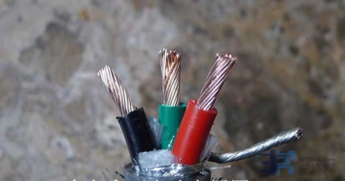

十年前,镁声对音响的系统研究还没开始,还处于不断换器材换线材被音响“玩”的阶段,老烧说某某单晶铜线最好声,就买了不少。现在手头还积压了很多这个线。尽管如此,还是愿意和大家分享一下经验教训。(以下图片是搜来的,只说结构,请忽略品牌)。
这个线是标准的三芯一网“经典”结构,这种结构用在专线是没有问题的,但用来diy发烧电源线,就有很大问题了。很多烧友觉得奇怪,电源专线和电源线都是串联过去的,为什么不能做电源线呢?镁声早几年的帖子已经回答过这个问题:音响系统器材工作时会产生大量的高频谐波和串扰,在墙插和器材这一两米的传输线之间震荡,恶化供电质量,从而影响声音。高频谐波在传输线中会快速衰减,因此距离越远影响就越小。
三芯一网的结构,也是低档电源线的标准结构。地线和火线零线是紧贴+平行的关系,最大程度地受到火零线的电磁干扰,让地电位不断浮动,严重污染声音信号。表现在声音上就是刺耳、不安定,背景不黑,结像模糊。结构的缺陷再好的材料也无法弥补,甚至会放大缺陷,所以有烧友发现“单晶铜”没有无氧铜耐听。(另外补充一句,“单晶铜”只是指8mm直径铜棒的晶体性状,拉成细线后,早已谈不上“单晶”了。)
一定要用这种线的话,可以稍稍改造一下:屏蔽网内只走火零,地线在网外另外接一条单支多股线,绕着线身。屏蔽网可以头接地(比较自然内敛),可以尾接地(比较突出线条),也可以头尾都接,但在距离头尾的某个特定位置环切断开,甚至焊上一个小元件(这是高级手法,用得好很出彩)。这些做法声音都不一样,都是调声的手法。
至于网外新加的地线,有很多选择,还可以用多种线基组合,正绕反绕的声音也不一样。多出来的那条屏蔽网内地线,可以悬空(比较自然),也可以两头接火(声音重心往高频走)或者两头接零(声音重心往低频走)。深入研究下去,乐趣无穷。即使不深入研究,简单把地线独立出来,声音表现也比之前好太多太多!
