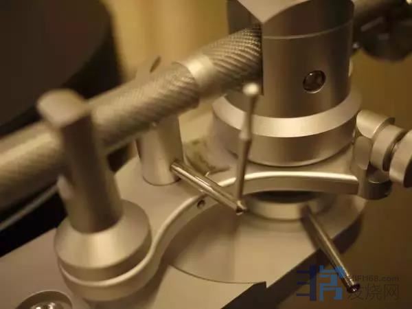

1.质感真的没话说,悬浮唱臂手感很神奇,唱臂零件加工精密;

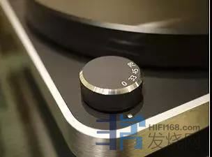

2.运转旋钮配重及转动质感很好,比单一开关好太多了,转速选择也很方便。

1.水平很难调,脚座螺丝非常小颗,很难施力,又要抬起来才能调整,若尖锥下面要放垫片更困难;
2.抗滑非常难调,一样是在唱臂座底部,然后旋钮超级紧,调完手指快要破皮了。

1.VTA很好调,六脚钣锁一颗转松就轻易调整唱臂座上下跟角度,调好一转紧就OK。
2.唱头非常容易替换,支架可以整个拿下来锁上唱头,就用一颗六脚螺丝锁上去。
3.调整轴距也超方便,一样那颗六脚螺丝转松前后滑动锁紧就OK,不用担心弄坏唱头。
4.唱头的角度是不可调的,本来以为六脚螺丝转松可以任意调整,但其实轨道里有两个突出金属固定的,那A-B点怎么办呢?可以靠VTA及轴距调整就差不多了,加上悬浮唱臂是没有支点的,支点是磁力悬浮可以上下左右360度3D移动,即使唱到内圈也丝毫没有破音失真,应该是靠支点的3D可动性来配合唱头的循轨,这种设计我觉得对入门者很友善;即使没调得很OK声音也不会明显失真

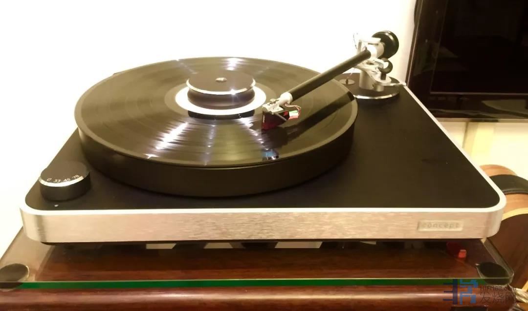

我唱头是ORTOFON MM RED约4千多的唱头,因为听很多2手7-80年代唱片,刮伤的片不少,不想买太高级的唱头,至于声音,一开声跟高频质感及背景安静度就明显好上一大截,透明度可以媲美CD。低频比T10少,但更紧密,层次当然也更好,但喜欢大港丰厚低频的要再看看了,鱼与熊掌不易兼得。
我觉得他是有接近数字讯源干净特质的唱盘,但中高频又有保有黑胶的流畅活生感这种声音应该比较吸引中生代30多岁小时候没接触过黑胶的音响用家客层,我觉得精密的德国金属加工,容易调整及容错高的悬浮唱臂是主要卖点。虽说是Clearaudio入门机,但价格可以买到REGA等品牌中阶机种了,至于原厂唱片镇我觉得可以不用买,因为我听不出差别,后来有张录音普普的流行听来高音有点吵,用上唱片镇高频有比较不那么亮一点,所以就某些唱片才用。另外我有把T10的羊毛毡放上去看看,但通透的高频立即受影响,所以唱片垫的钱可以省起来,除非你要用它来调音。
