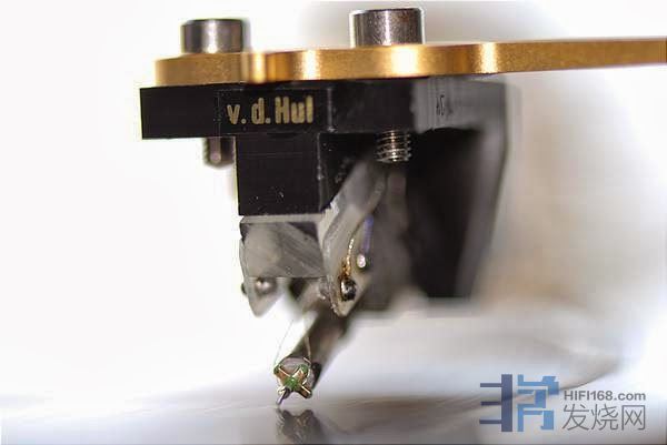

范例 : Van Den Hul 唱头的顺服度
VDH唱头
Van den Hul 唱头的顺服度,规格为 35 Micron/mN Static。这表示 "我们要的" 顺服度,并非 35 cu,而应为 35 x 0.5 = 约 18 cu。应搭配中质量唱臂,而非轻质量。

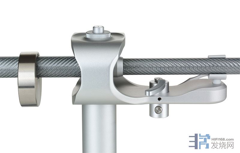

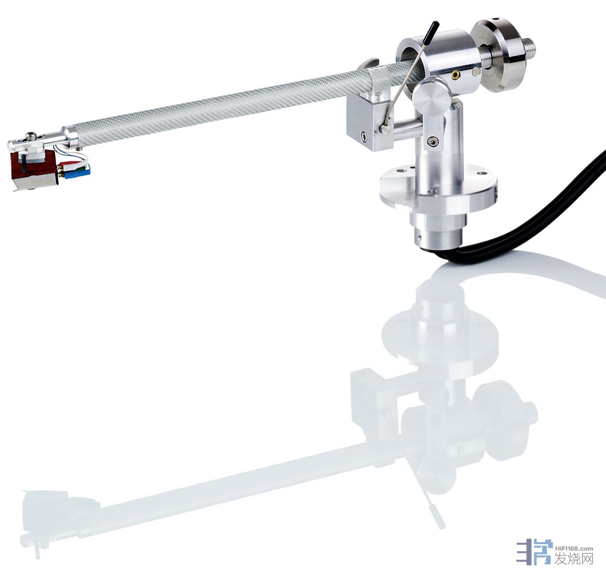

范例 : Clearaudio Satisfy 唱臂的搭配建议
此唱臂 (碳纤维臂管型) 的有效质量为 9.0 g,原厂建议搭配 2.5 - 17 g 的唱头。若原厂无提供,我们可依上述公式自己算。因 Clearaudio 唱头的顺服度均为 C = 15,适用 13.929 < (MC + EA) < 26.334 公式。已知 EA = 9,则 4.929 < MC < 17.334,即可搭配 5 - 17 g 的唱头 (尚须包括螺丝、垫片等)。可知,计算结果相当符合原厂建议。

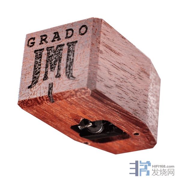

范例 : Grado 唱头的噩梦
Grado 唱头历史悠久,声音温暖热情,长期受到 TAS 推荐,而且价格也不贵,是很值得入手的唱头。然而,买回家后,却有意想不到的麻烦,一旦开始播放,唱针就经常不由自主的 "抖" 了起来,剧烈摇摆,跳针连连 !!! (木头壳机种较易共振,但便宜的 Prestige 系列则较不会)这就是音响圈中流传已久的 "Grado Wobble" 或 "Grado Dance" 现象。尤其对新手来说,更是不知如何是好,简直就是黑胶噩梦 !
其实,最主要的原因,就出在唱头 + 唱臂的共振频率超出范围。Grado 唱头的顺服度为 20 cu,适用 10.447 < (MC + EA) < 19.751 公式。又其重量约为 6.5 g (只限木头壳机种),则 3.947 < EA < 13.251,即唱臂有效质量 "最好" 介于 4 - 13 g。
