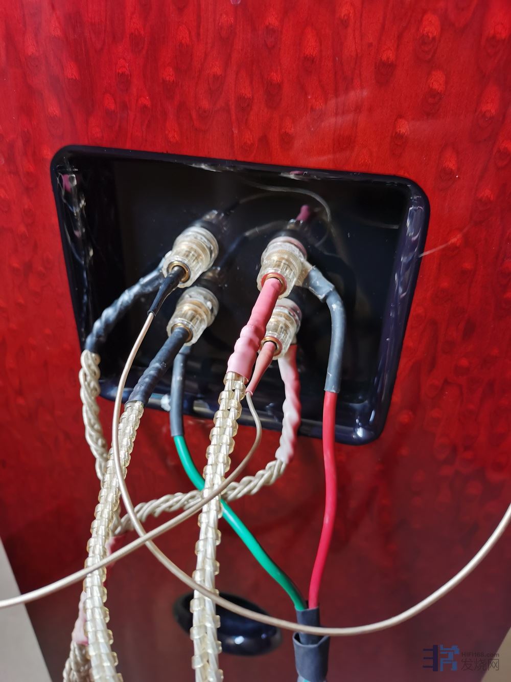

大多数喇叭线都是正极线+与负极线-平行走线(当然也有少数线身独立的喇叭线),两条线身(一般都是2.5米)至少有2米的长度是距离很近,只有到了输入、输入端口才分道扬镳,所以正极线+与负极线之间的分布电容、分布电感,成为影响音质的一个因素。做得好的线,利用分布电容、分布电感进行校声,因势利导、除弊兴利;做得不好的线,根本就没有意识到分布电容、分布电感的因素,是好是坏,就只有听天由命、碰啥吃啥了。
“不对称、不平衡、非闭合回路双线分音接法”,同一喇叭线的正极线与负极线虽然邻近,但是流过的信号时不一样的,一端为低频信号、一端为中高频信号,可以减少分布电容、分布电感的影响。
遇到耳朵灵敏、喜欢折腾的,还可以通过调节三条喇叭线走线时的相对距离,体会一下细微的声音变化。

我喜欢的定型接法(最细那两条是接金琅超高音的)
(2019/10/30 14:55:59 上传)

丢掉跳线,双线分音,的确可明显提高音质。
生命不息,发烧不止!

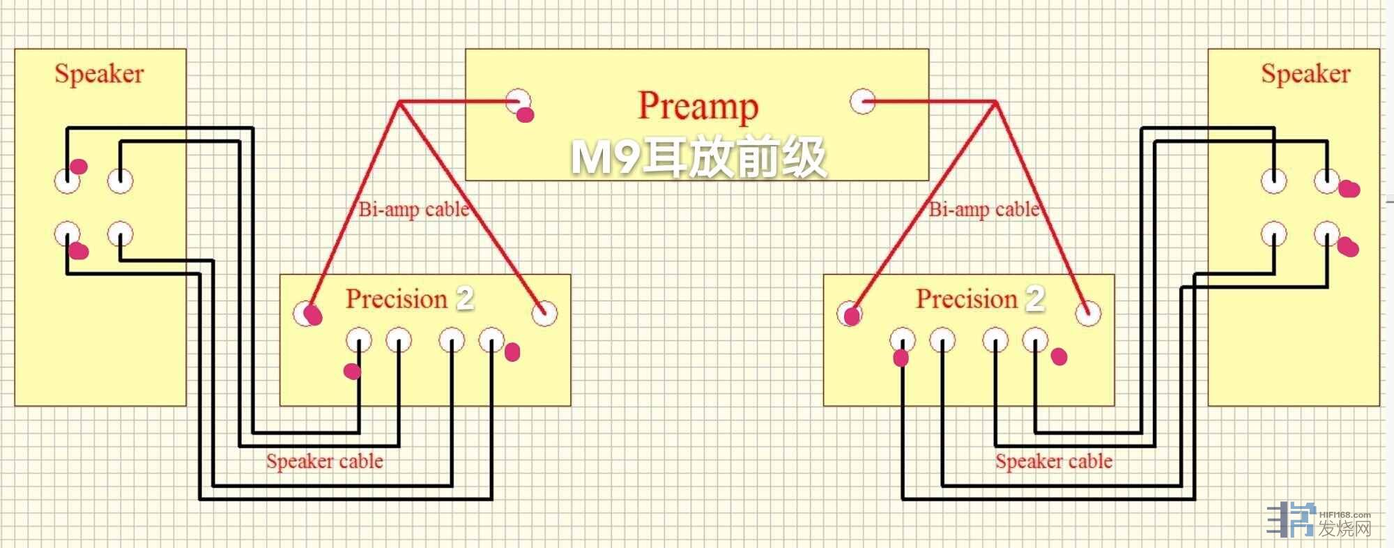

现时的接法是双功放推双线分音的玩法。
看了楼主的接法很有启发。
95#
现时的接法是双功放推双线分音的玩法。
看了楼主的接法很有启发。
ljq_ws 发表于 2019/10/31 11:21:43
谢谢!请详细介绍一下双功放推动的配置方案。我去年尝试过双功放推动(钟神JA100+LDH第四代旗舰),以失败而告终。不仅功放的风格不一样,难以协调;关键是连后级增益也相差10db,导致方案异常复杂。
看来双功放推动,双后级应该采用同样的配置,否则无解。

96#
“不对称、不平衡、非闭合回路双线分音接法”比较拗口,也许叫“鸡尾酒接法”就比较容易理解了,要点是不对称、不平衡、非闭合回路。
这种“鸡尾酒接法”的好处是:
1、用三条喇叭线连接,通过不同风格不同的组合,可以试验找出最适合自己的口味的效果;
2、三条喇叭线搭配得当的话,效果可以超越比三条线总价更贵的单条喇叭线的效果;
3、自由度大,适应面宽,可以灵活调整适应不同器材的需要,减少器材变动引起线材调整的升级费用(器材变化之后,可调整三条喇叭线的组合来适应,无需另外换线;或者最多针对性地换一条线就能解决)
