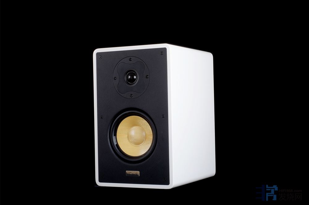

在此发一下NS17的详细文案,希望大家喜欢!
一、自然声NS17无源hi-end 6.5寸音箱
以精益求精、不妥协为宗旨设计和制造一对hi-end音箱,为客厅和15-40平方中小型听音室设计
开发历时一年七个月,低音单元更改5版,分频点更改3次,分频器总共做了超过8版,样箱制作6对,无数次进消音室测试……
频响40-40k Hz+/-3db,参考级频响70-20k Hz+/-2db
表现力全面,对录音高度还原、中性唯美、高透明度、高平衡度、高解析力、富有乐感的自然声音表现

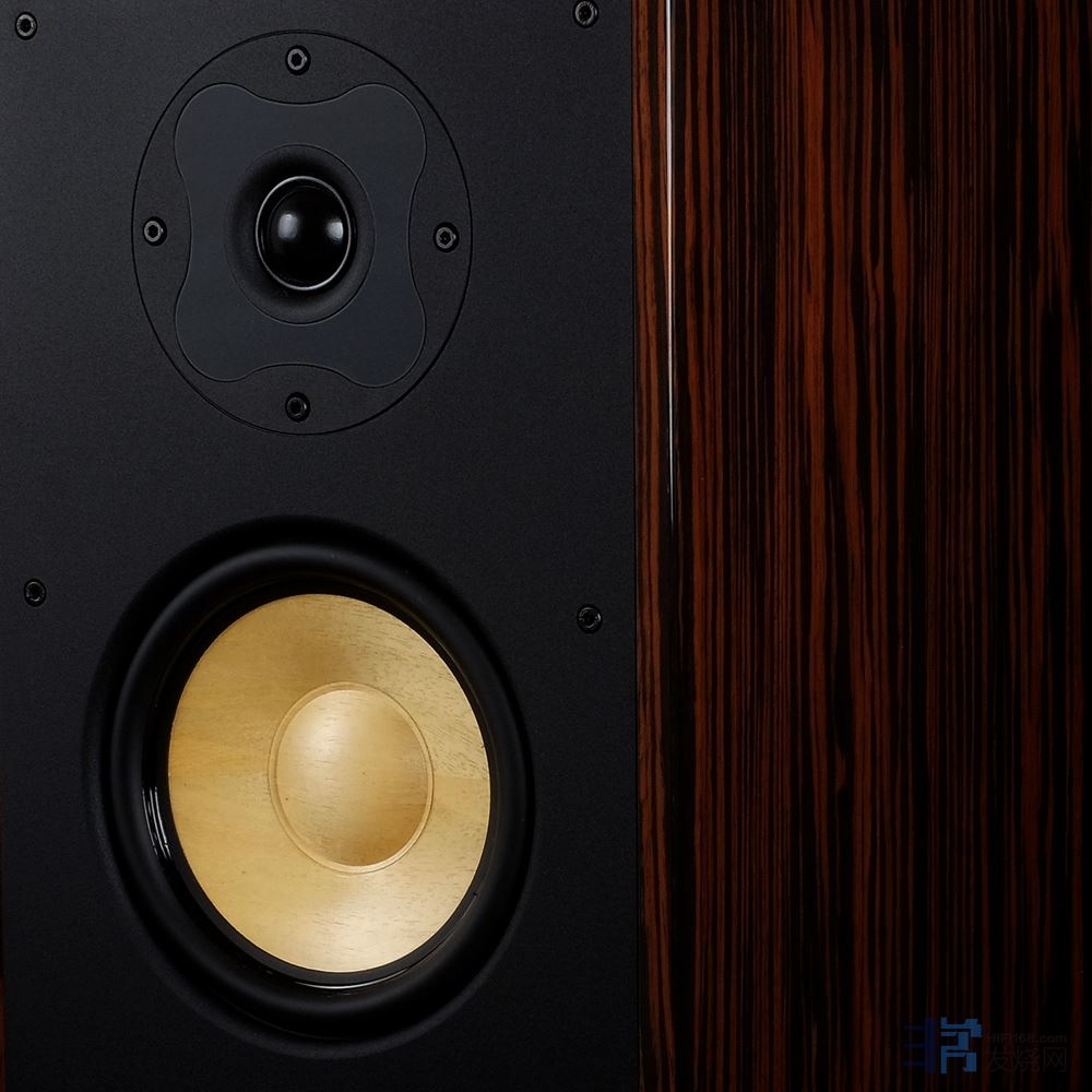

二、独家6.5寸木振膜中低音单元
采用三文治结构木振膜,超过20道加工工序包括防虫、防潮、防干燥工艺,全过程手工制作三天生产一片
过程中多道检测工序保证一致性
表面涂覆英国进口阻尼胶有效改善中频响应
线性冲程高达13mm(+/-6.5mm),低频下潜40Hz,比美进口高端单元
即有硬盆下潜深、速度快、质感好的特点,又有类似纸盆的中频表现

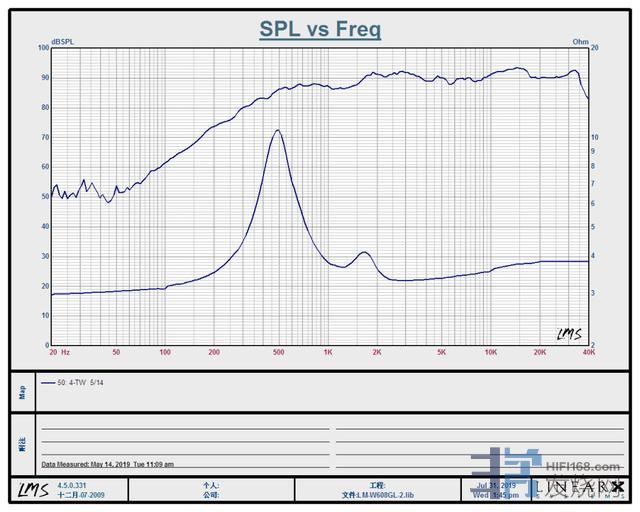

三、独家1寸丝膜软球顶高音单元
由4片环形钕磁体组成镜向高磁通磁路驱动,内置铜短路环,表面有抑制衍射的橡胶面
谐振频率500Hz,高频响应延伸至40000hz,频响范围500-40000Hz
即有丝膜软球顶高音单元高细腻、柔美耐听的特点,又有40k延伸带来的泛音丰富和空气感
(注:虽然人耳听不到20k以上的声音,但超过20k频率的声音依然能被人体所感受并带来更好的空间感和高频质感)

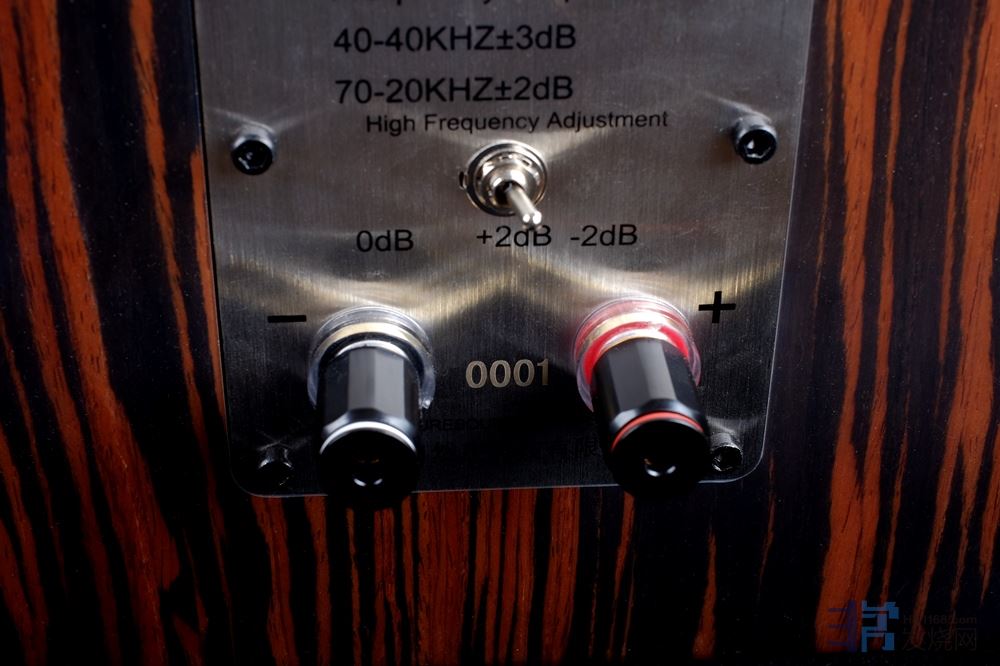

进口纯铜镀金接线柱,长期使用可靠接触

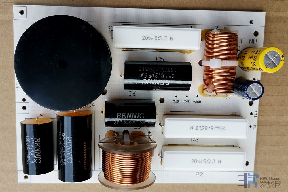

五、精心调试的分频器,不妥协的用料
分频器是音箱的灵魂!历时约一年的精心调试,三个分频点、8版分频器对比优化
高频分频采用著名发烧电容品牌Bennic的XPP级,低频分频电容采用Bennic最高B03级、旁路采用B04级无级性分频电容,电感采用电感厂手绕定制电感,电阻采用20W无感分频水泥电阻
内部接线采用2.5mm线径的欧洲进口5N单晶铜镀银线(高频档位选择用1.5mm)
分频点2500Hz,5倍于谐振频率带来极低的高频失真

六、对前端和系统适力能力强,满足个性化的需求
倒相、封闭两相宜(NS17附送的倒相孔塞)
高频三档可供选择,0db档三频更均衡,频响更平滑(70-20k+/-2db);+2db档频响更宽(40-40k+/-3db);-2db档中频人声更突出,耐听温润

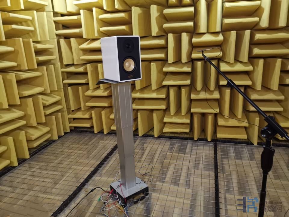

七、专业测试和制造
专业音箱厂流水线装配制造:装配前、装配中LMS测试
每一对NS17在装配后都会进消音室测频响曲线,左右音箱频响误差要求1db
